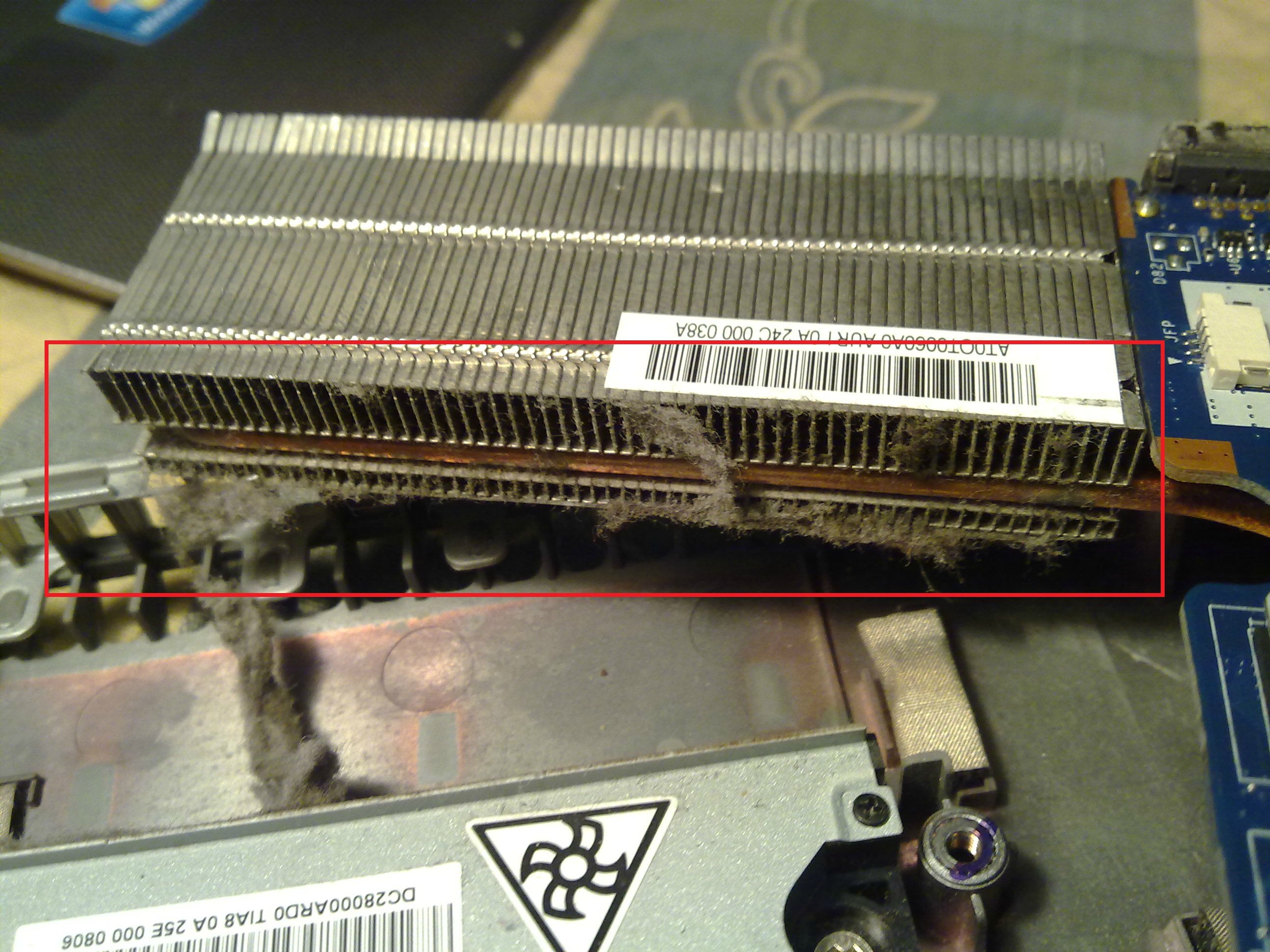

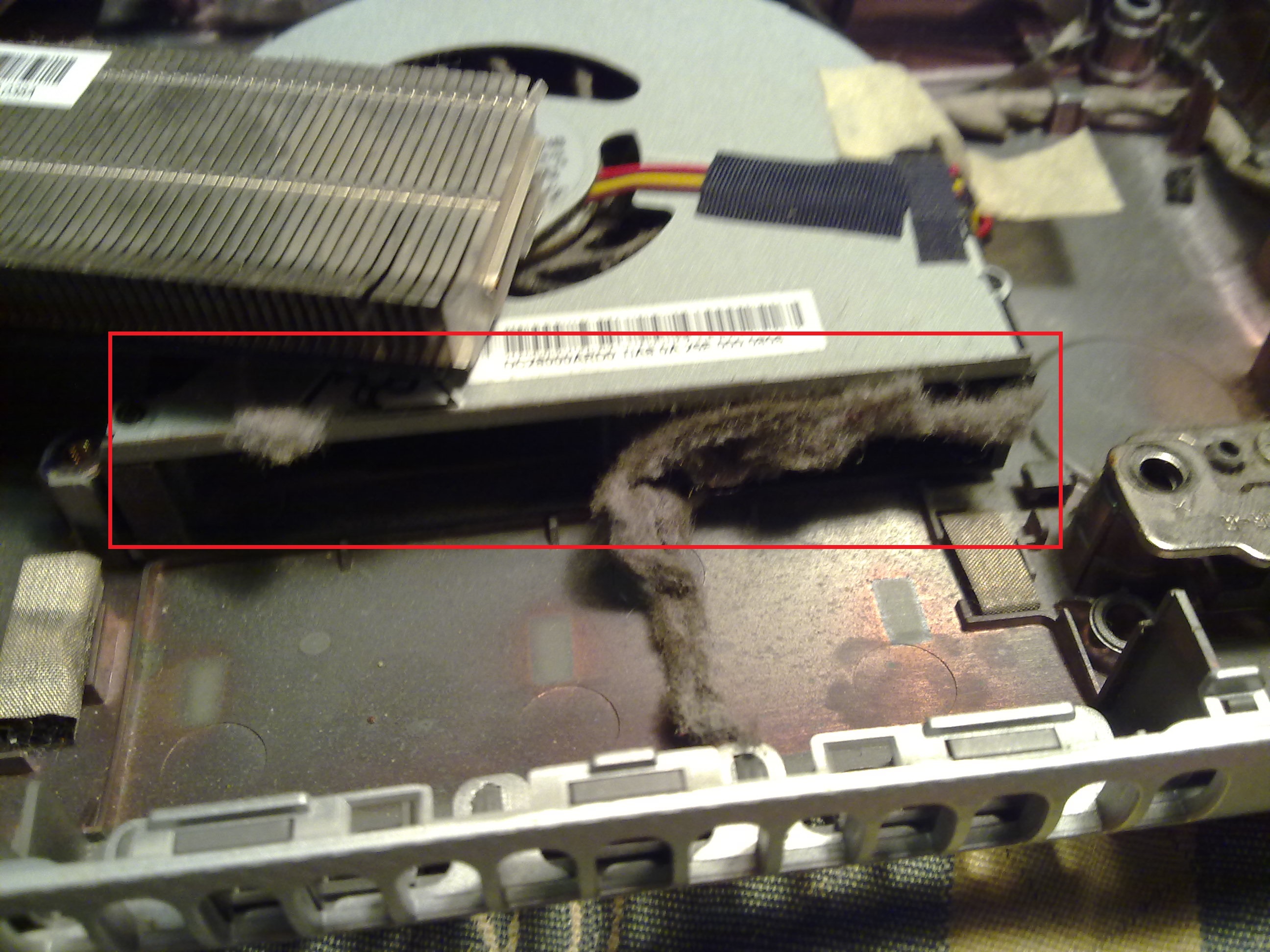

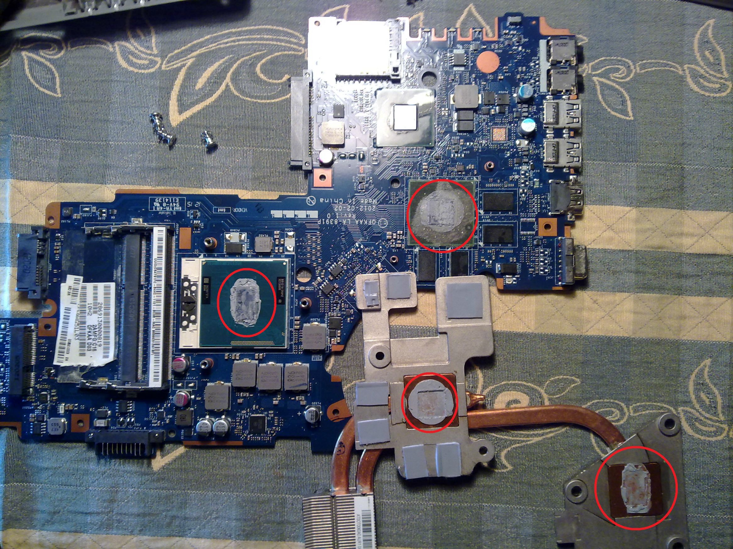

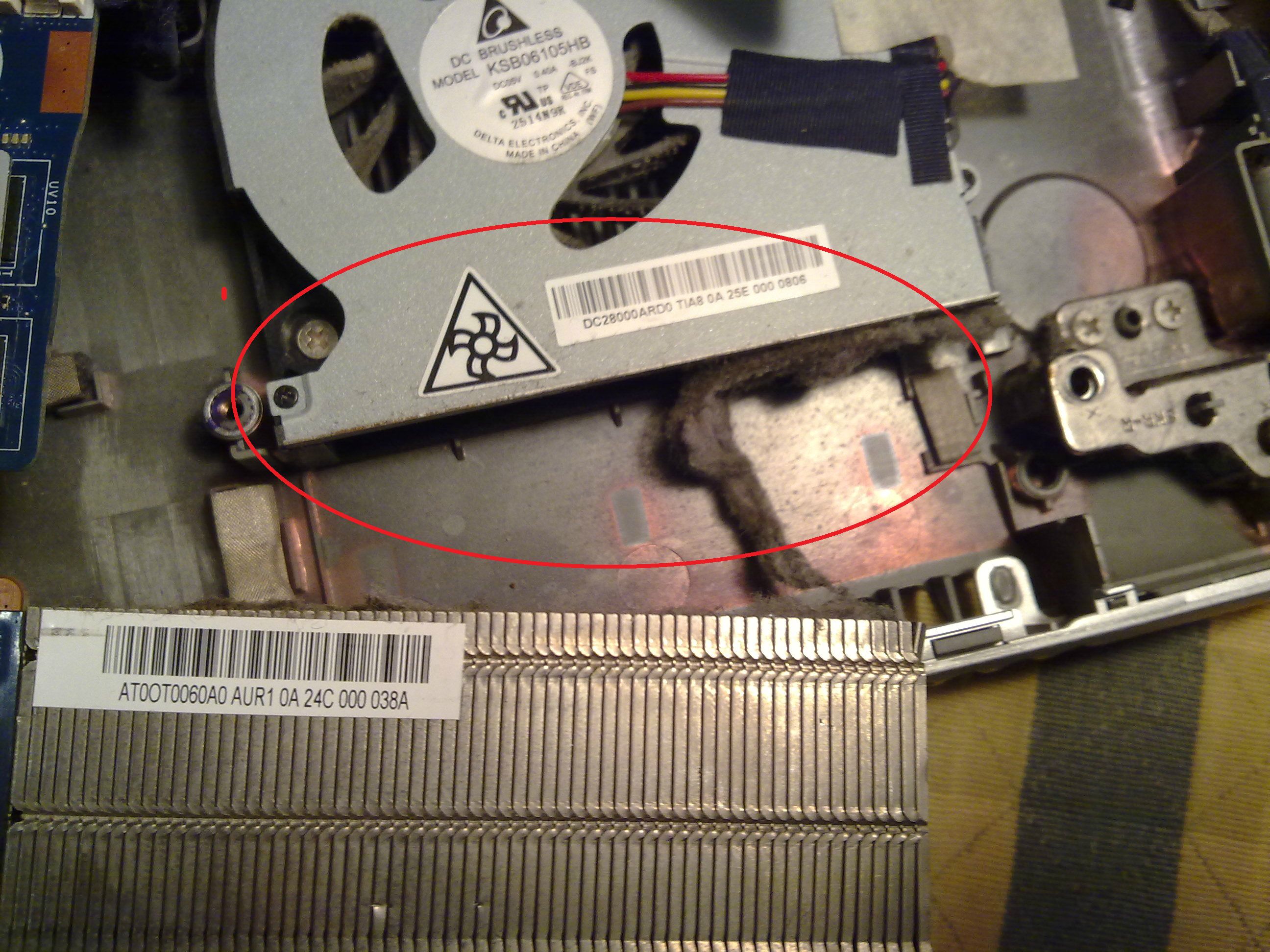

İyi günler dilerim Nejat Bey danışmak istediğim konu fan temizliği süresince bilgisayarın ayrılması ve birleştirilmesi sırasında herhangi bir sorunla karşılaştınız mı, eğer karşılaştıysanız nelerdir ? Aynı bilgisayarı kullanmaktayım ve fanını temizlemeyi düşünüyorum fakat bu işlerde acemiyim sizce kendim yapmalı mıyım yoksa daha profesyonel olan bir bilgisayarcıya götürmeli miyim ? Tavsiyeleriniz nelerdir, teşekkürler, iyi forumlar.
10 yıl
Merhaba; Bu işlere eliniz yatkın ise işlem basit ilk defa laptop kasası açacaksanız
çok dikkatli ve ne yaptığınızı biliyor olmanız lazım.
Resimlerle, açılacak vida ve soketleri işaretledim bunları takip edin söktüğünüz
her vida ve soketin yerini ezberleyin.
Burda sizin için en zor kısım klavye dir işaretlediğim yerden ince sert plastik
bir aletle klavyenin tırnaklarını kırmadan ayırın klavye çıktıktan sonra gerisi kolay.
Not:İşlemlere başlamadan evvel termal macun almayı unutmayın
Not:Ya Herşeyin bir ilki vardır deyip bu işe girişin yada aklınız kesmiyorsa
bilen birinden yardım alın.

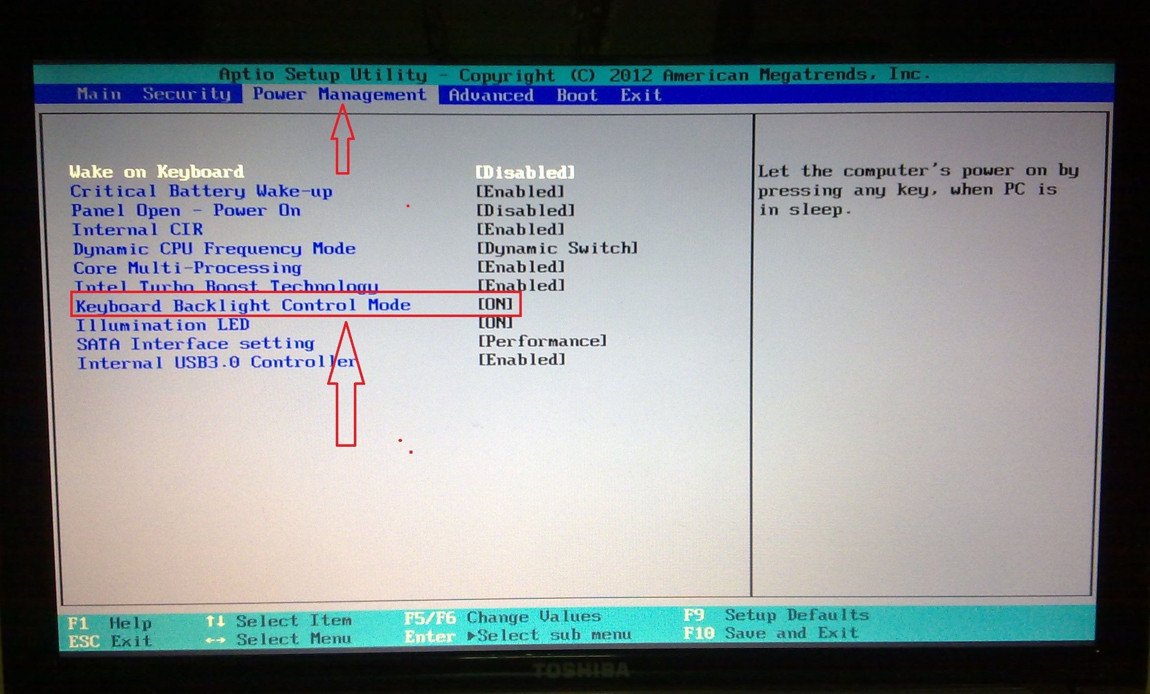

merhabalar bende p855-34d kullanıyorum win 10 sonrası klavye aydınlatma çalışmıyor yardımcı olabilirmisiniz.
10 yıl
F2 ile BİOS giriş yapın resim deki ayarı ON yapın
F10 ile save yapıp çıkış alın.
Bu mesajda bahsedilenler: @sanks
10 yıl
teşekkür ederim nejat bey bide BIOS da ilgili seçeneği işaretlerken timer seceneği çıkıyor tımer on off olarak timer ne işe yarıyor acaba
10 yıl
ON modu devrede ise klavye nin tuşlarına belirli bir süre
basılmadıysa ışıklar kendini kapatır.
Of modunda klavye ışıkları devamlı yanar.
