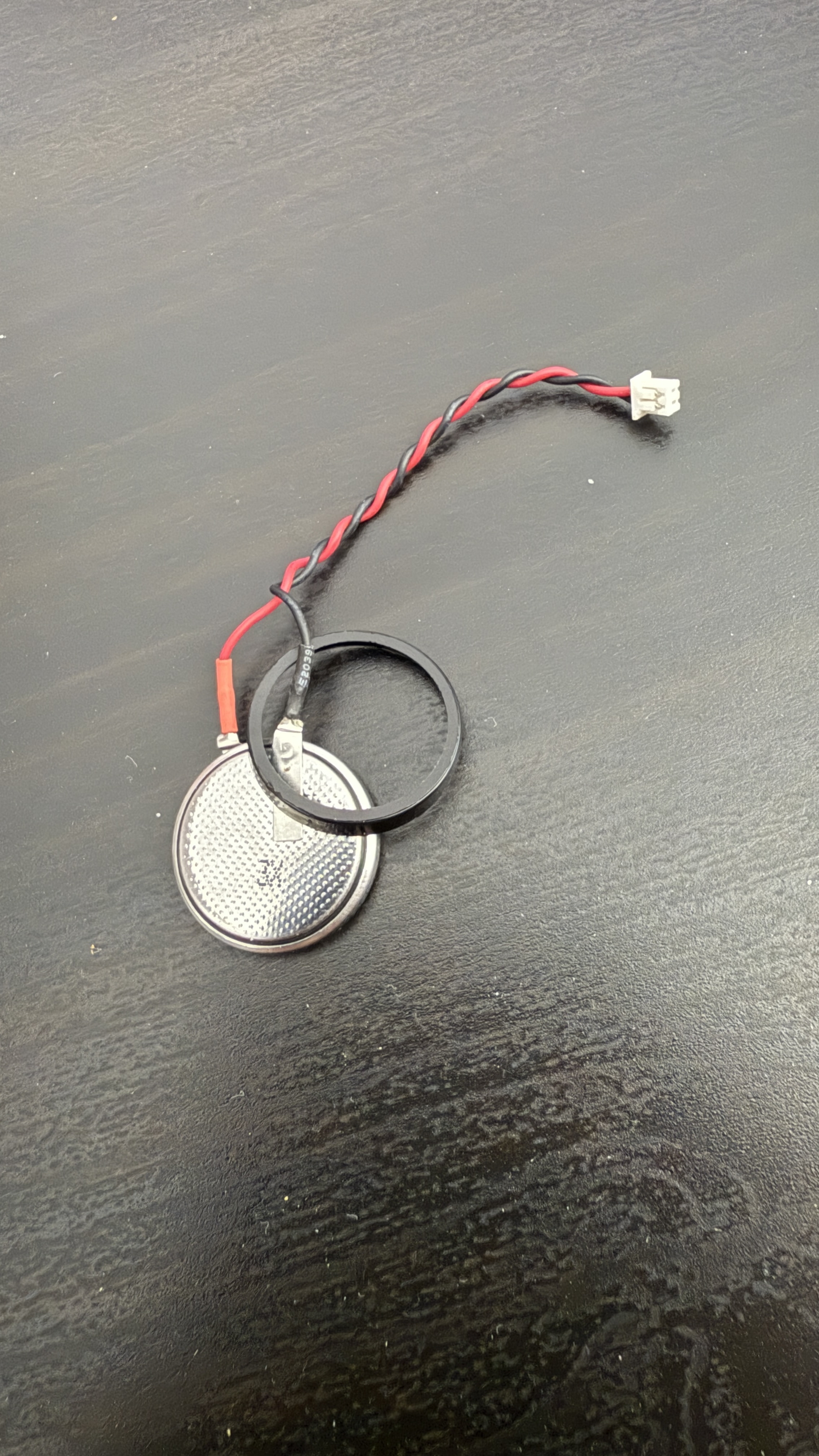

Konunun üstünden geçmiş baya ama bende toshibanın satellite modelini kullanıyorum bios pili wifi kartının altında kasaya çift taraflı bantla yapıştırmışlar, 3V CR2025 pil üstüne puntalama yapıp kabloyla uzatıp anakarta takmışlar. Pili de sıcak havayla makarona sarmışlar wifi kartına değerse problem olmasın diye.
< Bu mesaj bu kişi tarafından değiştirildi maximus01982 -- 17 Nisan 2025; 15:25:58 >
