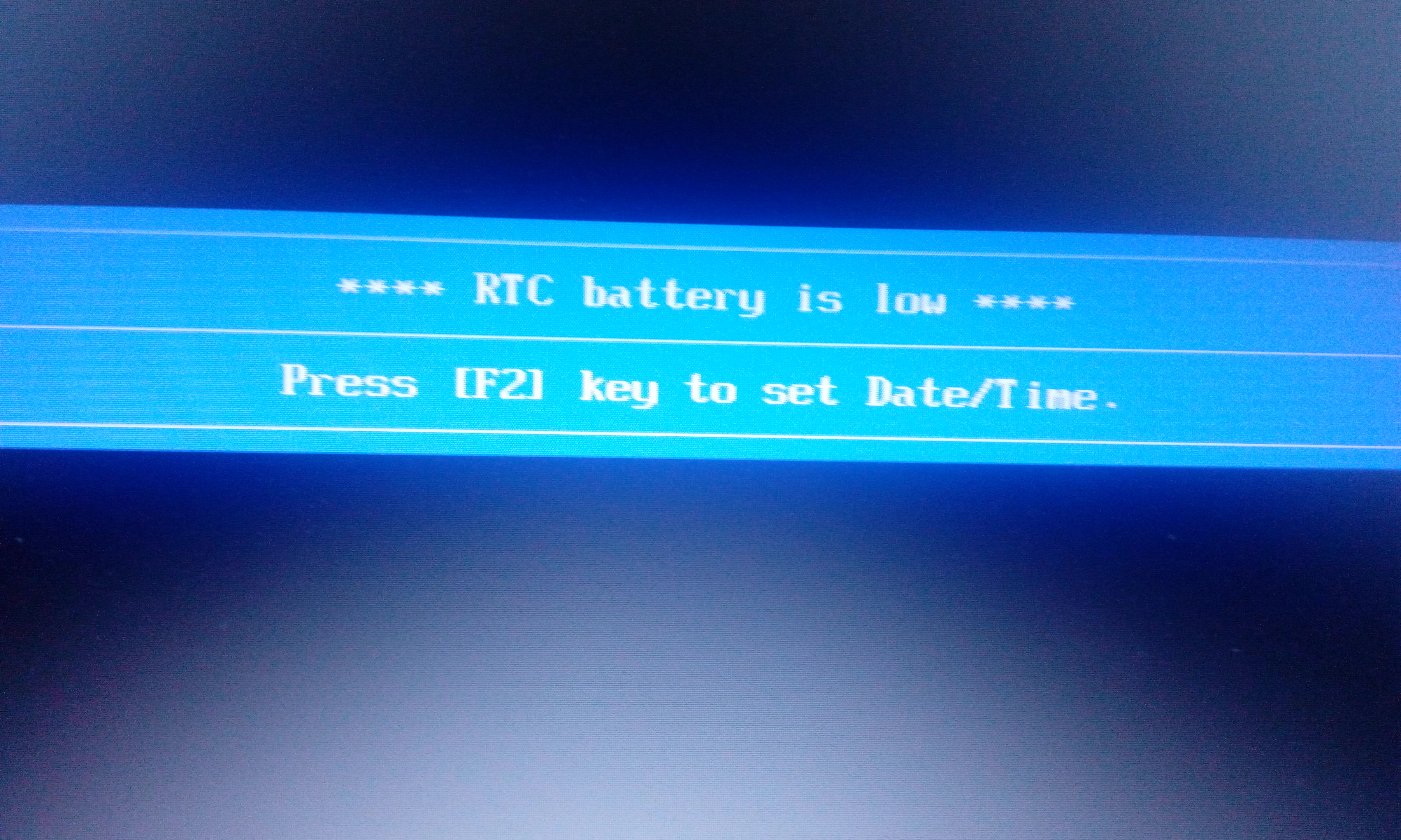

Neyse gelelim son kısma, "JRST2501" jumper ı tetikledikten sonra, power soketi takıyoruz. Genellikle kendiliğinden bilgisayar açılıyor. Açılmaz ise power düğmesine basarak bilgisayarı açalım. Bir süre sonra şifre ekranının olduğu yerde;
" **** RTC battery is low **** Press [F2] Key to set Date/Time "
yazısı çıkacak. İşte püf noktası burada. Bunu görünce tornavidayı veya jumper ı tetiklemeyi bırakmayın. Aksi taktirde yine password soracak. Tetiklemeye devam ederek "F2" tuşuna basın. Direkt bios a hızlı bir giriş yapacaksınız. Kontrol edin. Password ler kapalı hale geldi artık.
