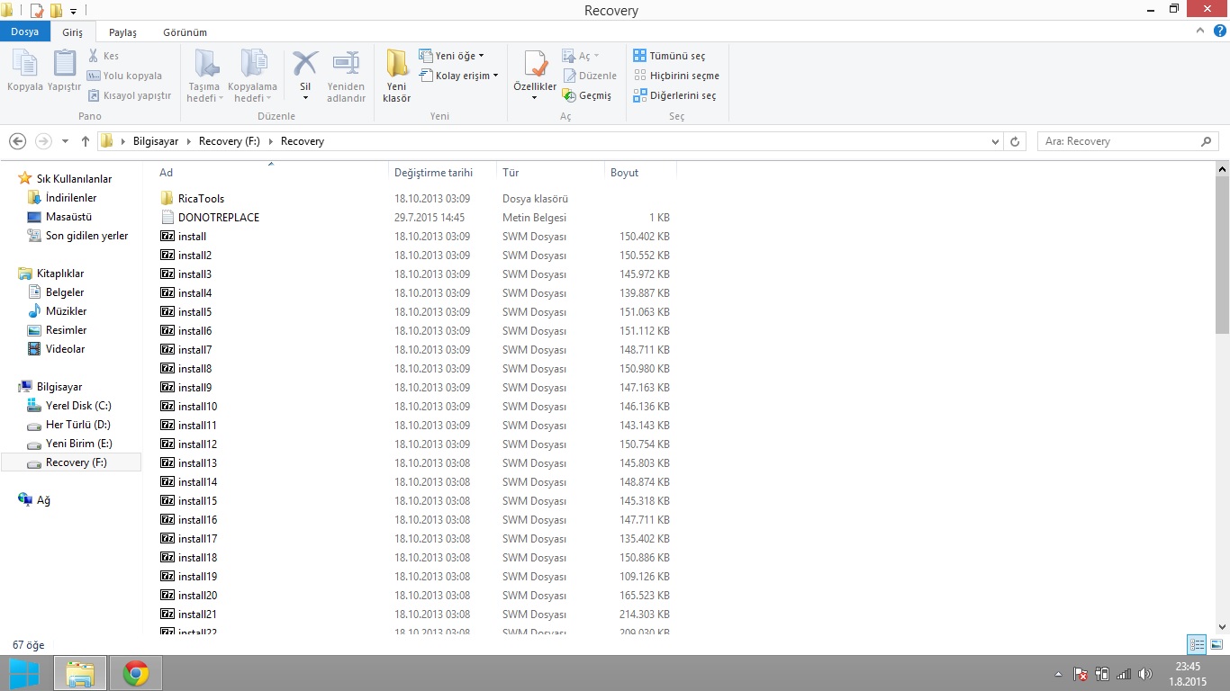

bu sorunun tıpatıp benzerini win8de yaşıyorum. yanlışlıkla harddisk silmeyi çalıştırdım ve hemen durdurdum ama buna rağmen recovery silindi. mecbur format attım. bu formatın üzerine Recovery(F:) diye sürücü oluştu, içinde resimde gördüğünüz şu dosyalar var. Bunları kullanarak nasıl lisanslı eski windowsuma kavuşaacağım lütfen yardım edin.
