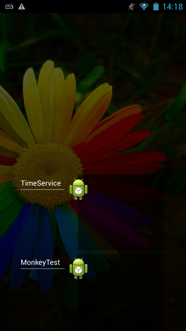

Arkadaşlar birkaç gün önce GM Discovery 16 GB telefonuma Time Service ve Monkey Test isimli iki adet virüs bulaştığını fark ettim.
Bütün uğraşlarıma rağmen bir türlü kaldıramadım. Telefona hard format denilen format türünü bile attım hem de defalarca. Ama sonuç hep aynı. Telefon açılınca kendiliğinden bu uygulamalar da açılmakta. Üstelik bir sürü de virüs programı denedim. Defalarca sildim, yok! Sonuç aynı.
Sonra kendi uğraşlarımla Rom ve Cwm yi öğrendim. Şu ana kadar hiç rom yüklememiştim. Telefonu alalı yaklaşık 1 yıl oluyor. Şu an orjinal rom yüklü. Bari Stock Romu yeniden yükleyim dedim. Onu da defalarca denedim ama 4032 hatası aldım hep flash tooldan. E bari cwm ile yükleyim dedim. Kendi cwm si yeterli gelmiyordu telefonun. Ben de internetten cwm indirdim ama onları da yükleyemedim. Üstelik şu an orjinal Cwm de açılmıyor. O şu an için umrumda değil, cwm açılmasa da şimdilik sıkıntı değil.
Önemli olan "Time Service" ve "Monkey Test" isimli şu 2 virüsten kurtulmak.
Bunu da biraz araştırdım yabancı sitelerden. Çünkü bizim sitelerde bunlarla alakalı neredeyse hiç bilgi yok.
Bazı yabancı uzmanlar bu virüslerin Stock Roma yapıştığını ve hard format atsanız bile çıkmayacağını söylüyorlar. Acaba bu mümkün mü??
Ve bir de sadece Stock Rom u yeniden yükleyerek ancak telefondan silinebileceklerini söylüyorlar.
Ekran görüntüsünü atıyorum.

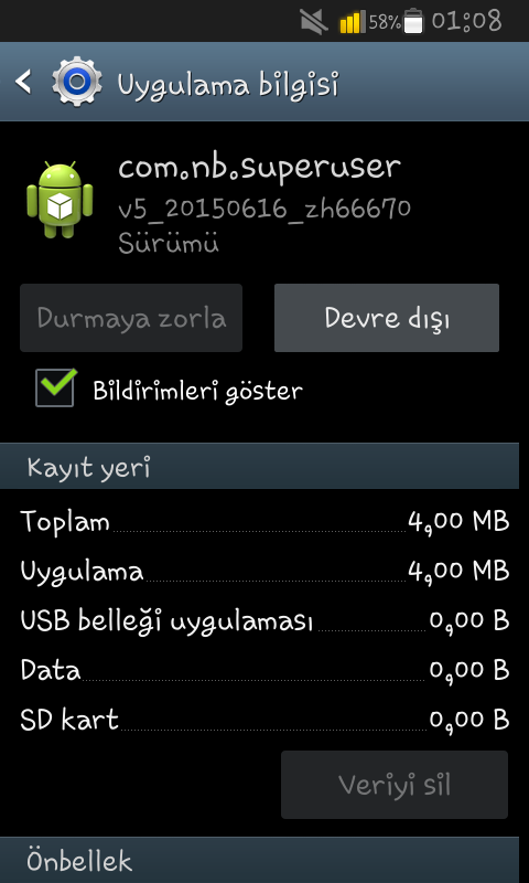

Dün akşam itibarıyla aynı sorunu bende yaşamaya başladım.
com.jkazl.tqpthjzj
com.nb.superuser
com.qzfkm.dcesbt
MonkeyTest
TimeService
gibi dosyalar yüklemiş, sim kartının data hattını kapatsam bile birkaç dakika sonra açılıyor ve internetimi sömürüyor. fabrika ayarları, wipe data factory falanda fayda etmiyor. Telefon S3 mini.

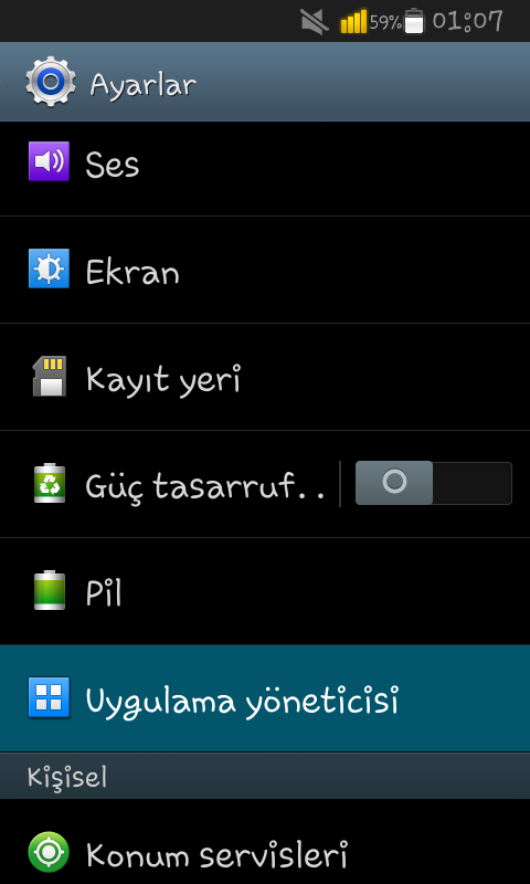

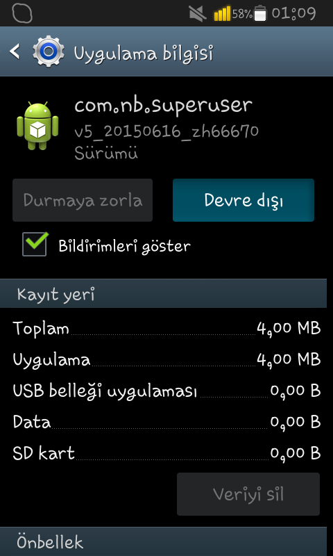

Kardeşim ben de s3 mini kullanıcısıyım ve bende de aynı programlar ortaya çıktı özellikle o monkey test ve time service... Virüsleri yüzünden telefonu yere attığım bile oldu ama telefonu karıştırırken bişey buldum... Öncelikle format atmak istemiosan. Anlatayım 1 cihazı kapat ve yeniden aç sim kartı çıkarmanı öneririm nolur nolmaz cihaz açıldığı anda internet bağlantısını kes yani wi fi açıksa kapa mobil veri açıksa kapa kapattıktan sonra ayarlara gir ve uygulama yöneticisine gir orda ekranı parmağınla sağdan sola doğru iki kez çek bu şekilde hepsi kısmına geleceksin burdan o ismi yazdın programları bul ve tek tek üstlerine bas orda durmaya zorla devre dışı ve veriyi sil die 3 seçenek göreceksin ilk önce durmaya zorla sonra veriyi sil sonra da devre dışı seçeneklerine bas bunu o yazdın bütün progranları listeden bularak yap ve cihazı yeniden başlat interneti tekrar bağladında virüsler bidaha yüklenmez
