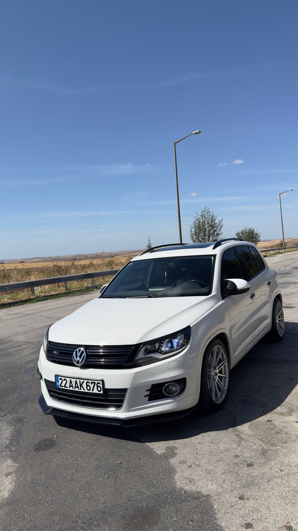

Selamlar 2012 Tiguan aracım var aracıma hiçbir şekilde daha önce yapan abilerimiz kardeşlerimizin arka tampon altı R line almış olduğu gibi R line tampon altını bulamıyorum.Tek eksik parçam o kaldı ama yok yok yok.(22 AAK 676) benım aracım. Yardımcı olursanız duacı olurum vallahi :O

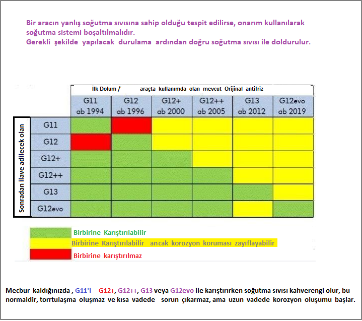

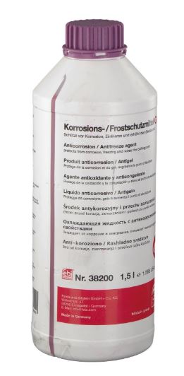

2013 aracıma G12 antifriz üzerine G13 Mor antifriz ilave ettim. Antifriz uyum tablosunda kullanılabilir diyor.
