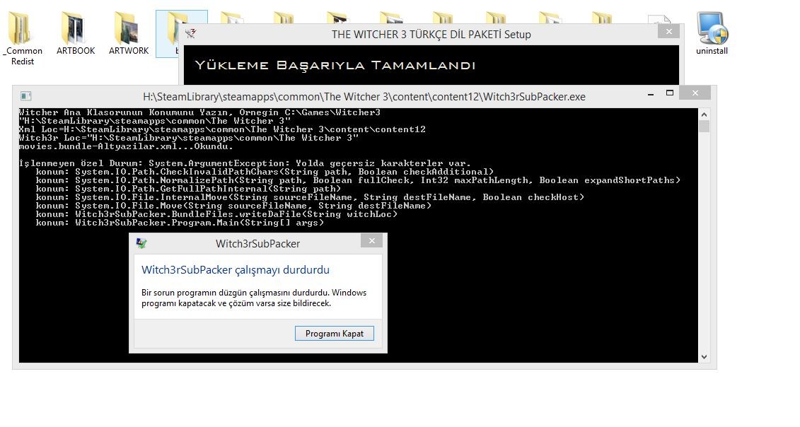

Dediğin gibi yaptım yüklemeye geçti bu hatayı verdi.

3. denememde bu sefer oyun kayıp dosya hatası verdi, dosyaları yaklaşık 30GB'ı tekrar indirmek zorundayım. Hata alan arkadaşlara tavsiyem çözüm bulunana kadar beklesinler.
Cmd ekranında hata alanlar için ilk mesajı güncelledim. En kısa zamanda bu sorunu çözmeye çalışacağız.

Arkadaşlar CMD hatası ile ilgili ilk sayfaya gereken açıklama eklendi. Hatanın varlığını farkındayız.
tekrar indirmenize gerek yok,
content0>bundles>movies.bundle.ORIJINAL
content4>bundles>movies.bundle.ORIJINAL
buradak dosyaları orjinal haline getirebilirsiniz
Bence oyun C: den başka bir sürücüde olduğunda işlemiyor.
