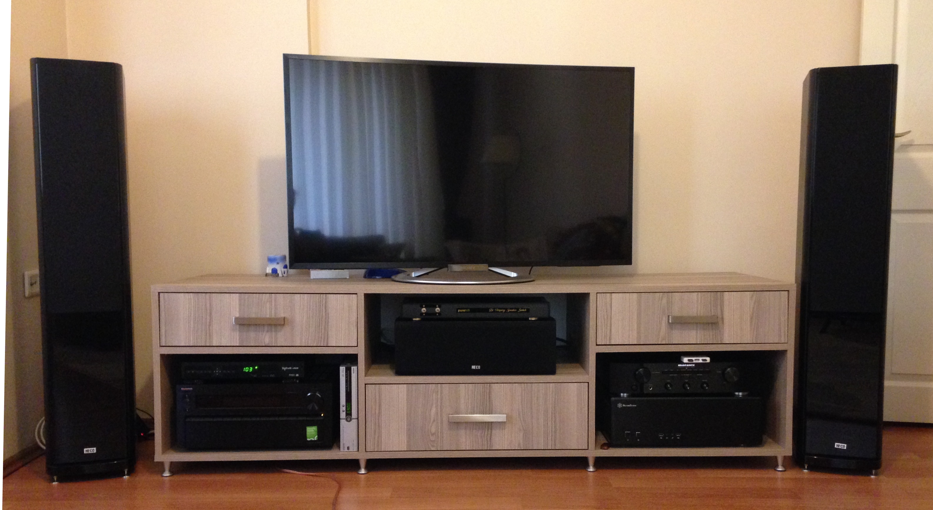

Bu mesaja eklenen görseller:
Bu mesajda bahsedilenler: @muhendiscaglar

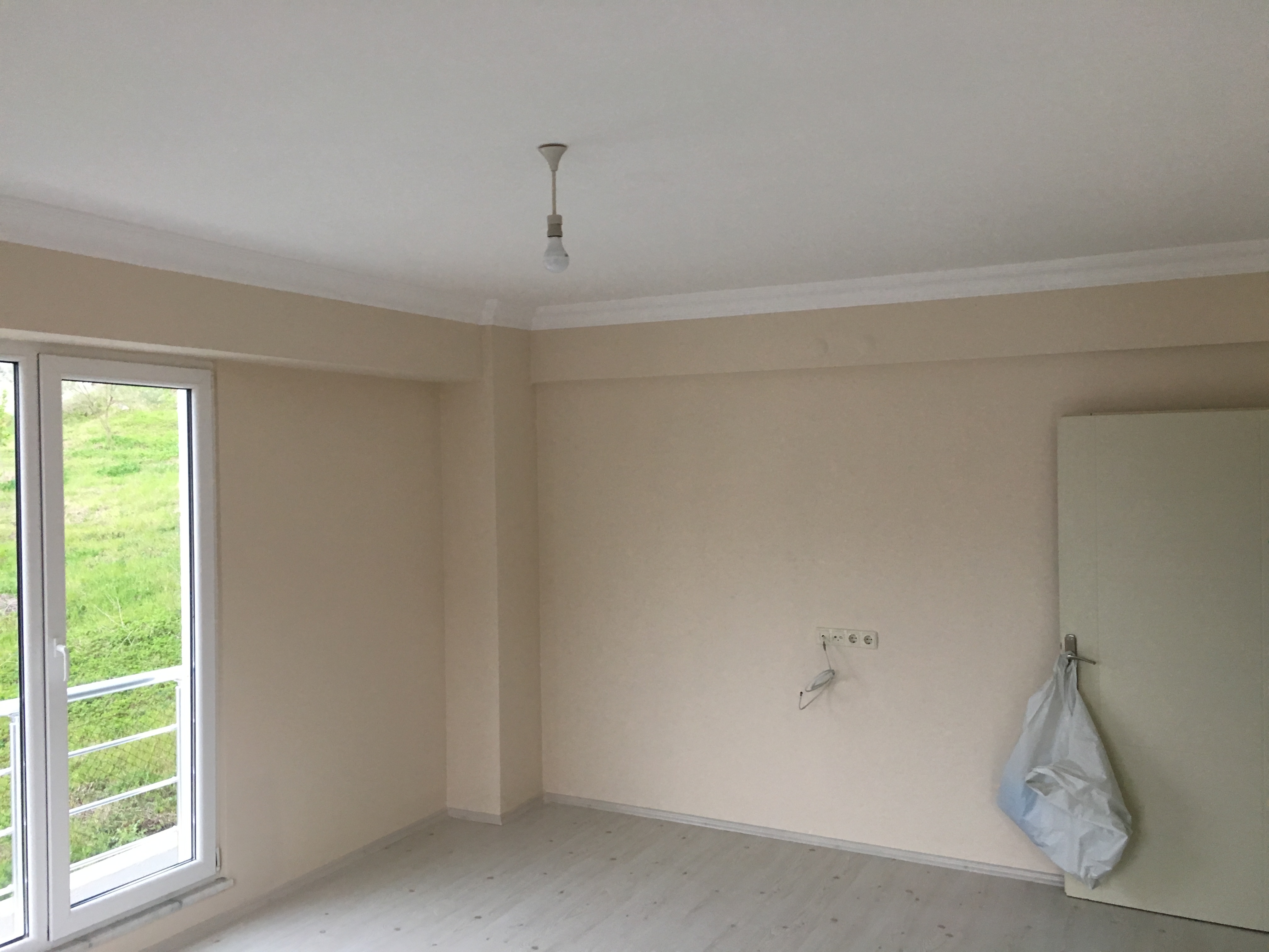

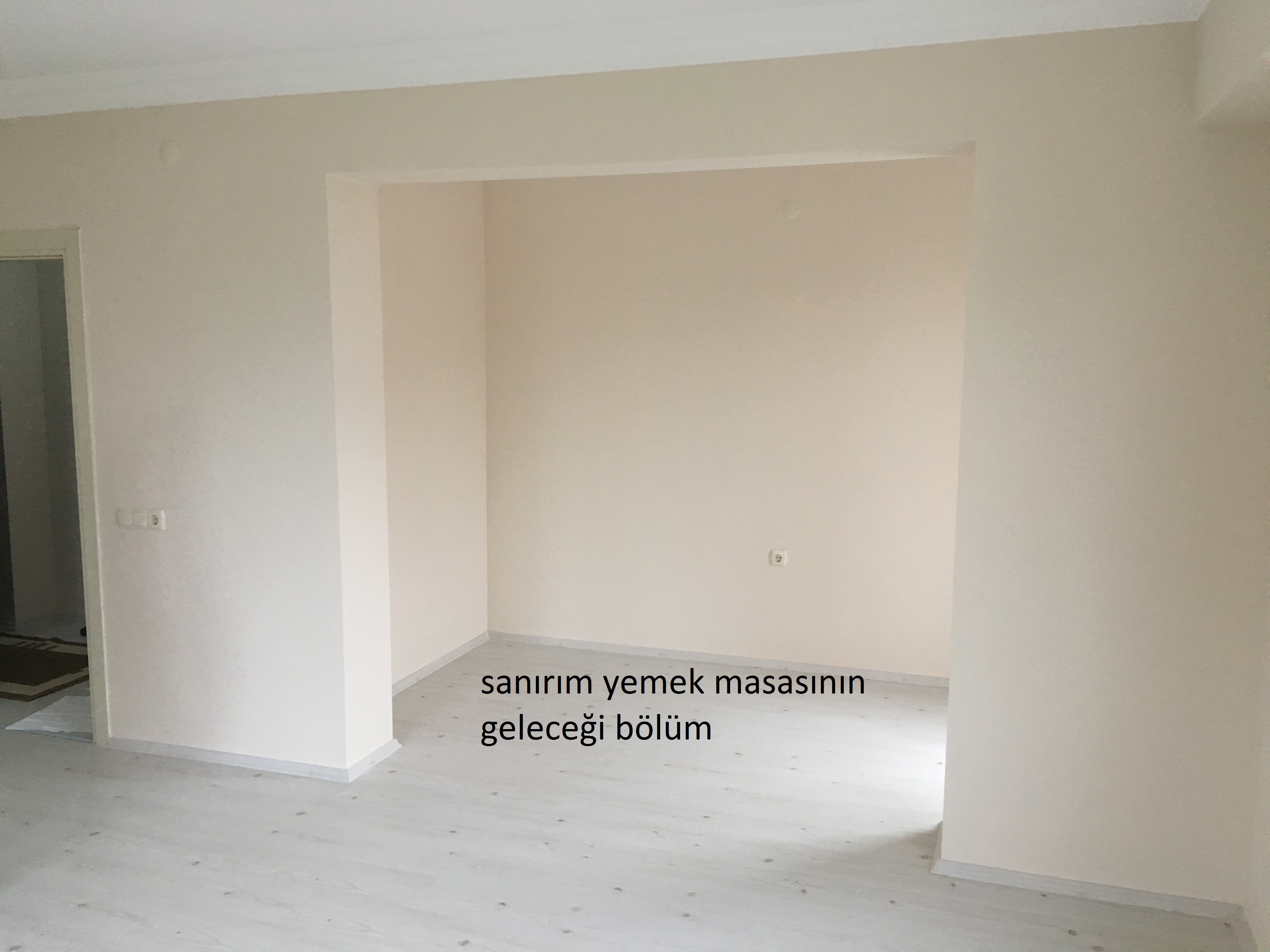

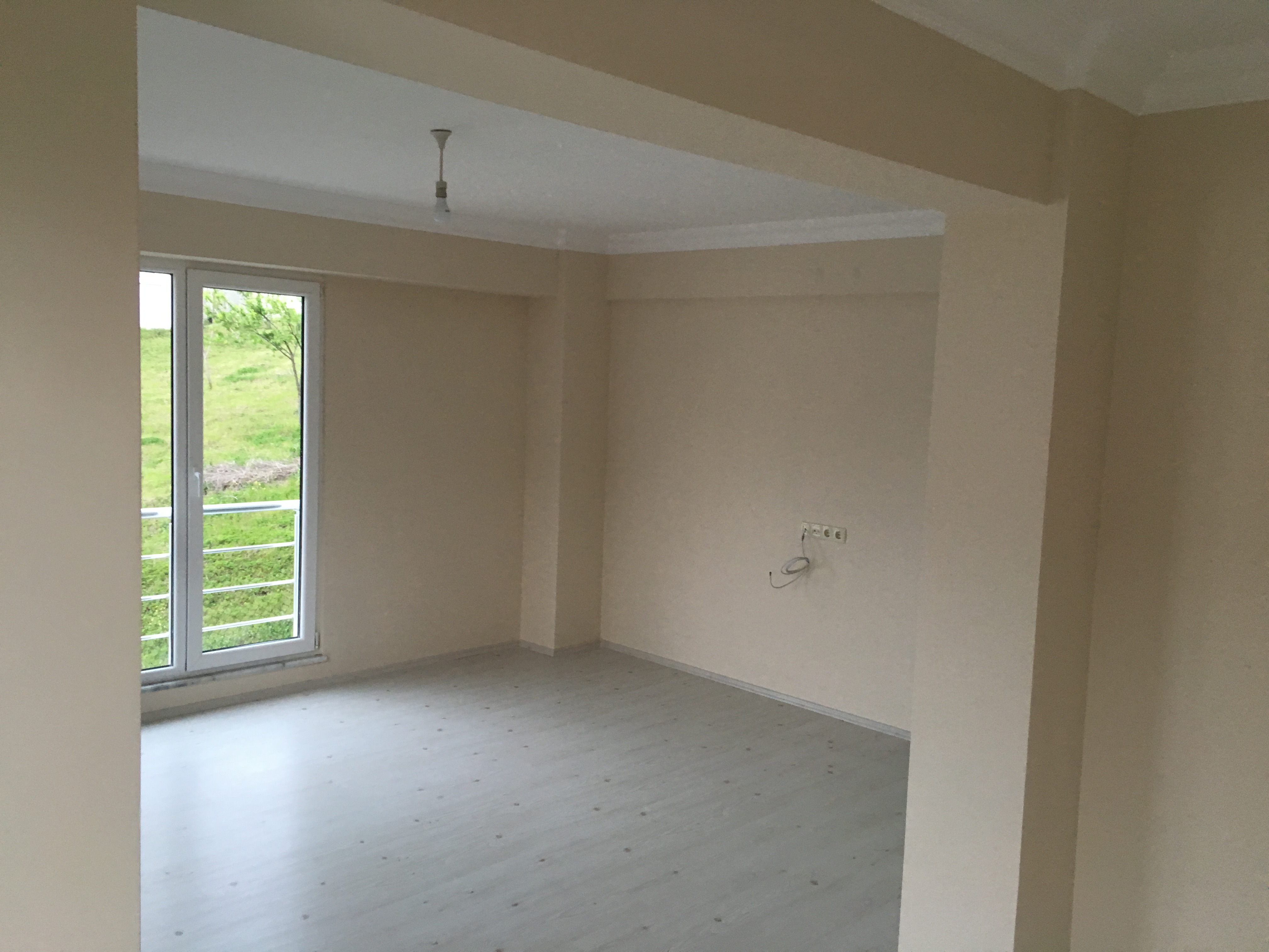

10 yıl (9 mesaj)
Abi slm , tv yi degistirdimhttp://www.samsung.com/tr/consumer/tv-av/tv/uhd/UE55JU6570UXTK bunu aldim baya bi arastirdim bide peder artik bitti maddi olarak cok iyi bi modele yukseltemedim. Simdi evimden geldim olcu aldim boy 5.20 en 4.10 ama odada yemek icin ayrilmis bir bolum var ve oranin olculerini almadim resimlerde anlicaksin , bunu yapmamdaki amac kolanlari dagitirken ses kaybi yasarmiyim yada herhangi bir ses yanki vs yaparmi salonun tum resimlerini atiyorum. Denon x 1200 u baya arastirdim 7 kanal ve 2 sub cikisi cok cezbetti heco marka hoporlorleri 5 kanal yerine 7 kanal alsak iyimi olur kotumu yada 7 kanal antide 5 hoporlor kullanmak surround icin tam randuman alabilirmiyim, soyle sorayim 7 cikis 4 surround var bende 4 surround kullanmalimiyim . En cok eglendigim zevk aldigim olay icerde surround olsun helikopter sahnesinde kafam saga sola donsun istiyorum . Son sorum 2 ufak sub mi yoksa bir tane saglammi 2 sub cikisi var diye boyle bir soru sormak istedim . Onun disinda ev esya tavsiyelerin icin sagol vitrindir gumuslukdu kesinlikle almiyoruz abi bana kalsi 1 uclu koltuk 2 berjer yeticek bir de yemek masa sandalye salonum icin ideal ama babam
İllede tutturdu birde 2' li koltuk alicaz gelen misafiri sandalyeye mi oturtucaksin die bende bisey demedim . Bakalim abi iste dugun stresi basladi bu arada butce 5000 oldu sistem icin . Ama 7 kanala yukseltelim dersen bunun icin fark 300-500 bisey tutucaksa onuda cikarabilirim . 3 tb cok saglam arsivmis simdiden tesekkur ederim . Haberlerini bekliyorum .
< Resime gitmek için tıklayın >< Resime gitmek için tıklayın >< Resime gitmek için tıklayın >< Resime gitmek için tıklayın >< Resime gitmek için tıklayın >< Resime gitmek için tıklayın >
Bu mesajda bahsedilenler: @turuncu55
10 yıl (5258 mesaj)
En son çıkan Dolby Atmos ve DTS-X ses formatları ile ses artık 3 boyutlu olacak. Yani üst kısımlarda hoparlörünüz varsa yağmur yağması yada yukarıdan birşey düşmesi gibi efektlerde seste yükseklik efekti de olacak. Yani X ve Y eksenlerine Z ekseni de eklenmiş olacak.
Ama bu özellik birçoğumuz için bu biraz lüks ve uygulaması zor bir özellik. Çünkü sesin yukarıdan da gelmesi için ya üst köşelere bir yere hoparlör asacaksın yada tavana gömme hoparlör koyabilirsin. Ama gömme hoparlör işi baya bir tadilat ister. Açıkçası düğüne bu kadar az zaman kalmışken, bu tadilat biraz sıkıntılı olabilir.
Bunun dışında tavana hoparlör konulmayacaksa, 5x4 mt ebatlarında bir oda için yerde duracak şekilde 7.1 bir kurulum gereksiz olur. Ki bu odanın aynı zamanda oturma odası olacağını hesaba katarsan hiç kullanışlı olmaz. Bu sebeple 5.1 kurulum senin için en mantıklısı olur. Hem de bütçe olarak daha az zorlayıcı olur. Ayrıca sesin yankılanacağını yada yansıyacağını zannetmiyorum. Çünkü daha koltuk, halı ve perde gelecek o odaya. Hatta yerleşim sebebi ile kule hoparlörlerin önü kapanırsa ses yutulabilir bile. Ama çok sorun olacağını düşünmüyorum.
Resimlere bakınca sanırım o küçük bölüm yemek masasını koyacağınız bölüm oluyor, gerçi alttaki resmin üzerine de yazdım :-) Eğer tahminim doğru ise bana göre sistemi koyacağın en uygun alan diğer resimde çizdiğim şekilde oda kapısının hemen yanı olur gibi gözüküyor. Çünkü kule hoparlörler arasında minimum 2 mt mesafe olması lazım ki sağ ve sol sesler birbirine karışmasın ve de düzgün bir sahne efekti oluşabilsin. Eğer resimlerde gözükmeyen ve de büyük camın karşısında kalan duvar da 2-2,5mt genişliğindeyse orası da kullanılabilir.
Sub woofer konusunda bir tane düzgün birşey almak daha mantıklı olur. Bu büyüklükteki bir alan için bir tane hayli hayli yeter, açgözlülük yapma :-)
Koltuk konusunda ise baban haklı :-) Misal ben de oda çok dolmasın ve daralmasın diye bir üçlü bir de ikili alalım diyordum. Eşim ise tekliyi de almamız lazım demişti. Ve eşimin dediği gibi tekliyi de almak gayet mantıklı bir hareket olmuş. Bazı konularda deneyimlere uymakta fayda var :-)
TV ise gayet güzel gözüküyor, güle güle kullan.
