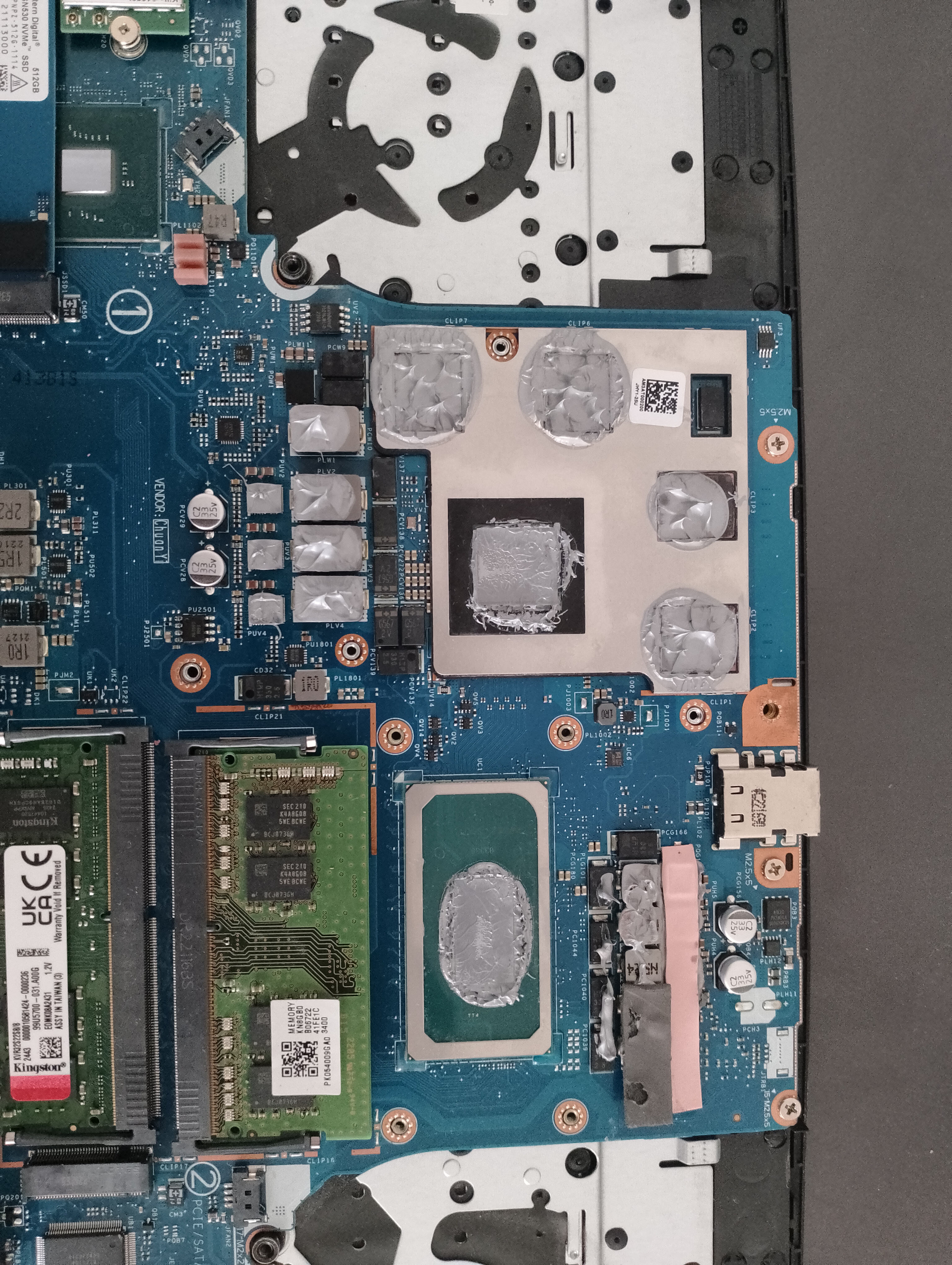

Laptopumun termal macun yeniledim ama sıcaklık değerleri aynı 50-60 derece boşta
Mx4 sürdüm orijinal Hepsiburada satıcıdan aldım ve sitesinden kontrol ettim neden olmuş olabilir bu dereceleri nasıl düşürebilirim macun 4gr dı çoğunu sıktım

İnternetten bakarak aynısı yaptım ama acaba az yada fazlamı sürdüm 4 Gr bitti sayılır çok az kaldı yada sistemselmi diye bakiyim.

Çok sürmüş olabilirsin. Sağ ve soldaki fanların içi temizlenmesi gerekebilir

Çok sürüp sürmediğimi nasıl anlarım tekrardan soğutucu bloğu sökmeliyim.

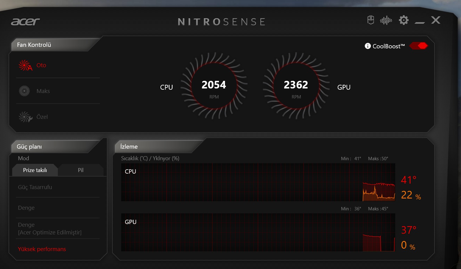

Laptop bu derecelere düşürmeyi başardım boşta bu derceler normalmidir tekrar kapağı açtım biraz o soğutucu bloğa baskı yaptım ve sonuç

Prize taktigimda derece artışı oluyor bu normalmi 50-51 seviyelerinde

10 derece yakın oynuyor

Dereceler hala aynı ama prizden çekince düşüyor hala anlamadım

Prizden çektiğinde daha az enerji çektiği için daha az ısı oluşur normaldir. Prize takınca da çektiği enerji arttığı için daha fazla ısınır

Ama bu oluşan ısı normal değil eskiden bu kadar yoktu

Termal macunu sürmemişsin boca etmişsin 4gr macunu dizüstü bilgisayar işlemcisi + ekran kartı için 10-15 kere filan kullanman lazım. İşlemci ile soğutma bloğu arasındaki yaklaşık 0.2mm kadar boşluğu doldurman gerekiyor. Kağıt yaklaşık 0.1mm kalınlığındadır. Ayrıca sadece işlemci ve ekran kartına termal macun sürmelisin, yanındaki diğer yerlerde termal pad ya da termal putty kullanılır.
