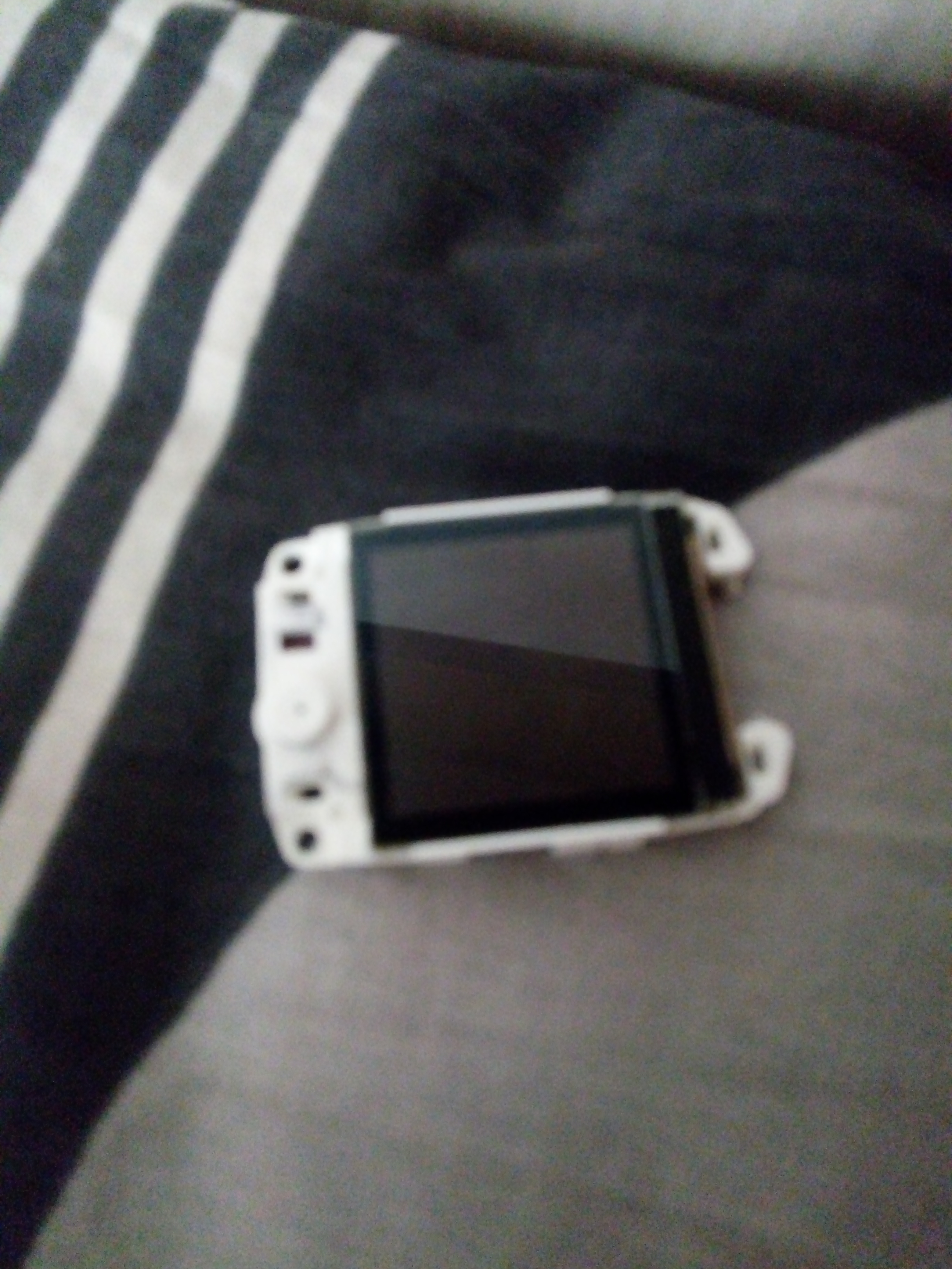

Banada Yardım Edebilirseniz
< Resime gitmek için tıklayın >z Baya eski Bir Telefonun Ekranı Var Ama Arduino ya Nasıl bagliycagimi bilmiyorum.Artısı Gnd si Nerededir
