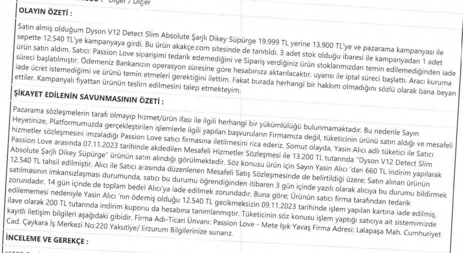

Merhaba,
Dün p@zarama'dan dyson'da çok ciddi bir indirim oldu 3 adet stok görünüyordu. Hızlıca 1 adet sipariş verdim. Bugün iptal bilgisi geldi.
Bu konuda tüketici olarak haklarım nedir acaba ? Bilgisi olan varsa yardımcı olabilir mi?

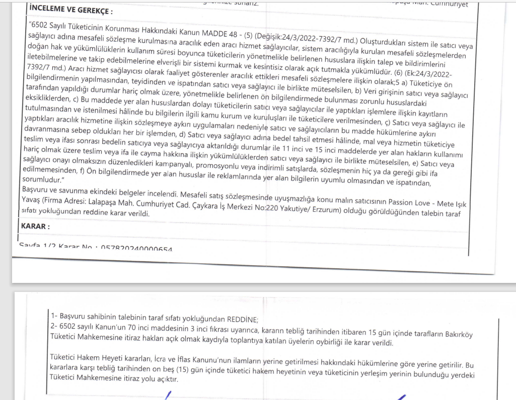

Tüketici hakem heyeti karara bağlamış. Fakat tarafıma bugün bilgi yapıldı bende kontrol etmemişim epeydir. Geçen kasım'da başvurmuştum.
Taraf sıfatı yokluğundan reddine karar verilmiş.
Destekler için teşekkürler. Bilgi amaçlı iletiyorum.
@Pazarama biz aracıyız 200 TL'de kupon verdik diye sıyrılmış zaten :)

Hocam taraf olarak pazaryeri değil de Satıcı olmalıydı. Satıcı bilgilerini paylaşmışlar. Onun üzerinden tekrardan hakem heyetine aynı şikayetini yap.
Ben özelden yazıyorum şimdi.
