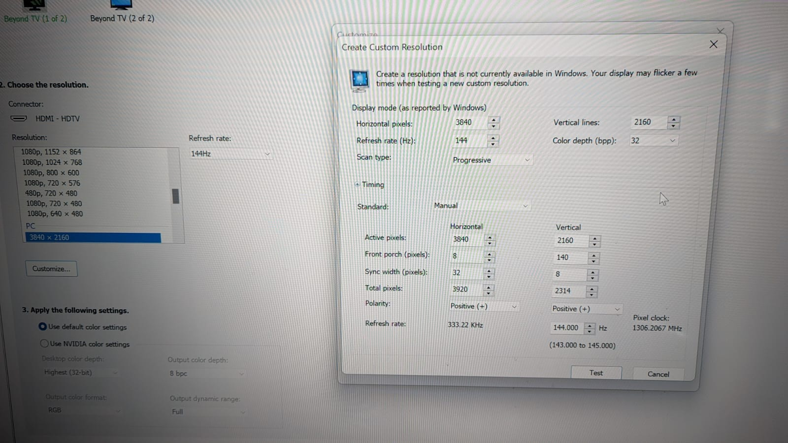

C745'te HDMI 2.1 ile 144 Hz görüntü alıyorken TV yayınına geçince aşağıdaki gibi bir sorun oluyor. Başka bu durumu yaşayan var mı? Bu sorun kanal değiştirince düzeliyor ve 120 Hz kullanırken olmuyor.
Orijinal konu:
Bu model TV ile 144 Hz nasıl alıyorsunuz? İnternette pek çok kullanıcı sorun yaşadığını yazmış. Özellikle PC ve Nvidia kart kullananlar 144 Hz alabiliyor mu ve alıyorsa nasıl alıyor yazarsa sevinirim. Sağ üst köşede 144 Hz ifadesi çıkıyor mu veya bilgisayarda 144 Hz ifadesi görebiliyor musunuz?
Şahsen HDMI 2.1 kablo ile HDMI 2.1 destekli Nvidia ekran kartı ile özel çözünürlük ekleyerek veya CRU gibi programlarla dahi 144 Hz almayı başaramadım.

144hz aktif olması için Tv ayarlarından "Oyun ustası" seçeneğini açık duruma getirmen, Pc'den de ekran yenileme hızını 144hz değerine çekmen yeter

Açıkçası olacağına inancım 0'dı ama bu ayarlarla 144 Hz almayı başardım. Teşekkürler.
O şekilde ne yaptıysam 144 Hz görünmedi. Custom resolution kısmından da yukarıdaki değerleri girene kadar olmamıştı. Manual yapınca oradaki değerleri farklı girmek gerekiyormuş. Orada front porch, sync width, total pixels gibi değerler bende default olarak farklıydı. O şekilde 144 Hz hiçbir şekilde alamadım. Hatta önceki menüde 8 bite ayarlayarak bile alamadım. 132 Hz gibi bir değer almıştım onda da görüntü tuhaf, kötü bir haldeydi. Şu an o değerlerle 144 Hz, 10 bit olarak olması gerektiği gibi bir görüntü alabiliyorum.
Alta yazalım hatta, resimler giderse bulunsun. Başkalarına da lazım olabilir:
3840, 2160
Hz: 144, Bpp: 32
Scan type: Progressive
Timing:
Standard: Manual
Front porch: 8, 140
Sync width: 32, 8
Total pixels: 3920, 2314
Polarity: Positive (+), Positive (+)
Refresh rate: 144 Hz

Bende manuel bu ayarları girince 144 hz aldım ama hdmi 2 ye takınca da 144 hz gösteriyor, hdmi 1 144 hz - hdmi 2 ise 120 hz olarak yazıyor portların üzerinde, tuhaf bir durum değil mi?
