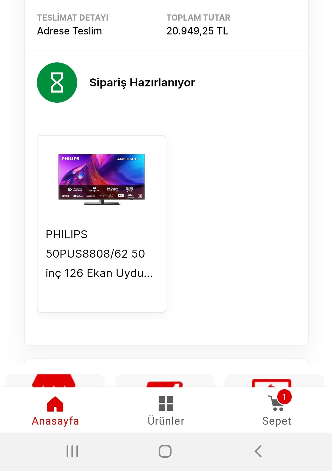

Gece Mediamarktta 20945 TL düşünce Pus8808 modelini almış bulundum. Beklediğim c745 modeli idi ama konsol için gerekli olduğundan daha fazla bekleyemedim. Kara cumada kayda deger bır ındırım olursa bunu satar onu alırım. Philipsin 48oled708 modeli 31.000 e düşmüştü. 2021 model olması ve logo yanıgı vs durumlar sebebiyle pek gözüm kesmedi.

2 gün evvel amazon ve teknosa 20800 e düşmüştü, dün gecede mediamarkt üzerinden bu fiyata aldim . Dediğim gibi 2021 yılı üretimi olmasaydı oledi alacaktım.
