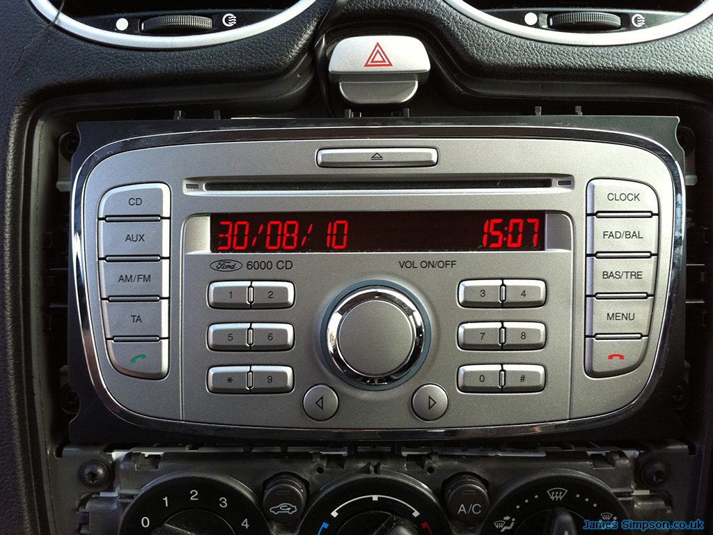

teyp bundan mı

evet kardesim bundan.

hocam önlerde sadece sofor kapisinda hoparlor var.o da 13 cm büyük ihtimal.
arka da bagajda var onlari ellemeyelim onlar allahindan bulsun telefonumdan daha guzel ses cikiyor :D
hocam simdi teybi degismiyoruz o zaman.
arka pandizot arka bagaj ortusu ise sakinca yok.
