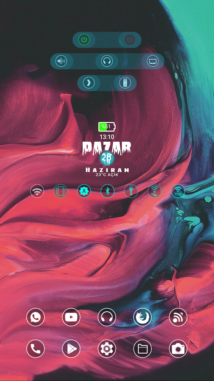

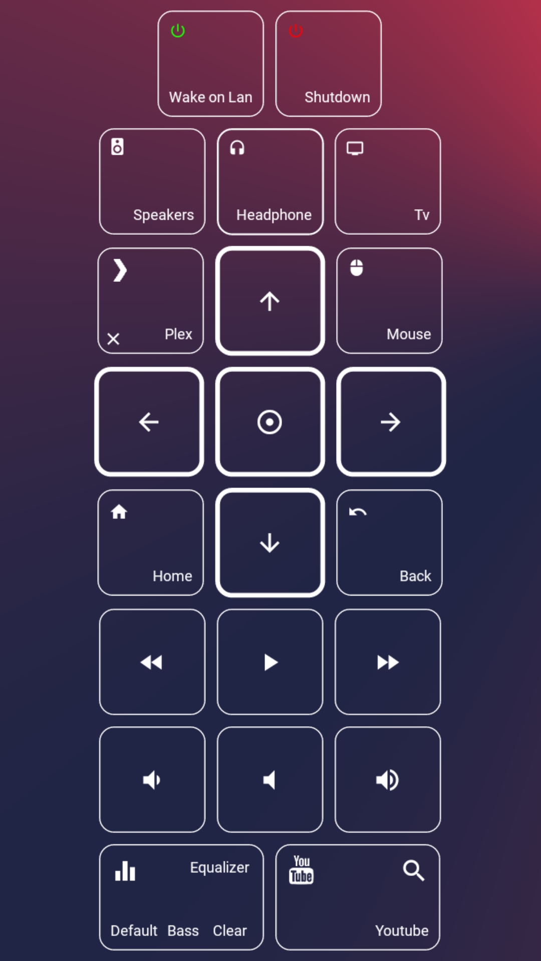

Kwgt widget+tasker+unified remote ile Pc kontrol kumandası,toggle widget i yaptım.
-Üstteki tuşların ilk sırasındaki tuşlar ile bilgisayarı açıp kapatabiliyorum.
-İkinci sırada pc ses kaynağını değiştirebiliyorum.Speaker tuşuna bastığımda ses hoparlörden,kulaklık tuşuna bastığımda kulaklıktan,tv tuşuna bastığımda ses tv den geliyor.
-Üçüncü sırada ilk buton ile plex i açıyorum,ikinci buton ile unifed remote da plex için yapılan kumanda menüsü açılıyor.
Burada unified remote programı işi asıl yapan.Unified Remote için konu açmıştım kendi widget ı ile uzaktan kumanda yapmıştım ama görsellikten biraz uzak.Burada monoic icon packtaki ikonları iconzy programı ile alıp kwgt widget da bu ikonları kullanarak buton yaptım.Kwgt içinde direk unified remote kısayollarını kullanamadığım için tasker içinde unified remote daki kullanacağım kısayollar için tek tek task tanımladım.Kwgt içinde butona tıklama görevinde tasker kısayollarını seçip içinden unified remote için yaptığım taskları seçtim.Monoic icon pack içinde uygun icon bulsam pause-start,forward-back, ok tuşları da tanımlayıp plex kullanırken hiç unified remote programına girmeden ana ekrandan tüm kontrolleri yapabilirim ama çoğu uygun ikonu bulamıyorum.Başka güzel ikon paketi bulursam bunu yapacam.
Toggle kısmında wifi,sessiz mod,ekran ışığını otomatiğe alma,bluetooth,fener,FTP Server açıp kapatma,hotspot açıp kapatma işlemlerini tek tık ile yapıyorum.Açık olduklarında ikonlar parlayıp,kapalı olduğunda sönüyorlar.Sadece otomatik parlaklık için bu yanıp sönmeyi yapamadım.Kwgt programı ekran parlaklık değerini düzgün görüntüleyemiyor.
Bunları yaparken yine tasker tasklarını kullandım.
Özellikle işyerinde internet olmadığı için laptopu internete bağlarken tek tık ile bağlamak büyük kolaylık hiç ayarlara girmeden.
Telefondan bilgisayara yada tam tersi dosya,resim atacağım zaman tek tık ile kablosuz olarak telefonun içini pc de windows explorerda görebiliyorum.Büyük kolaylık yine hiçbir menüye girmeden.

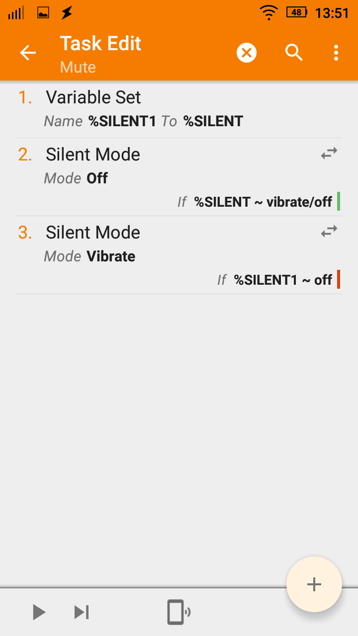

-Tasker titreşim ve ses açık toogle taskı

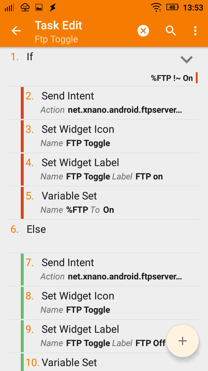

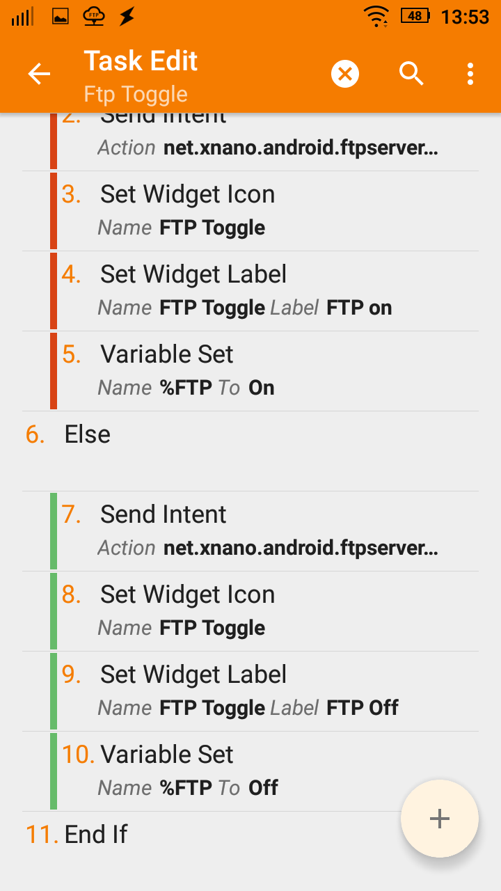

-FTP Server için kullandığım program https://play.google.com/store/apps/details?id=net.xnano.android.ftpserver
Yaptığım task
Send intent kısmında neler yazılacağı programın playstore açıklamalarında var.
Bu iki toogle ı internette araştırarak yaptım.

Pc kumandam.Her şey çalışıyor.
