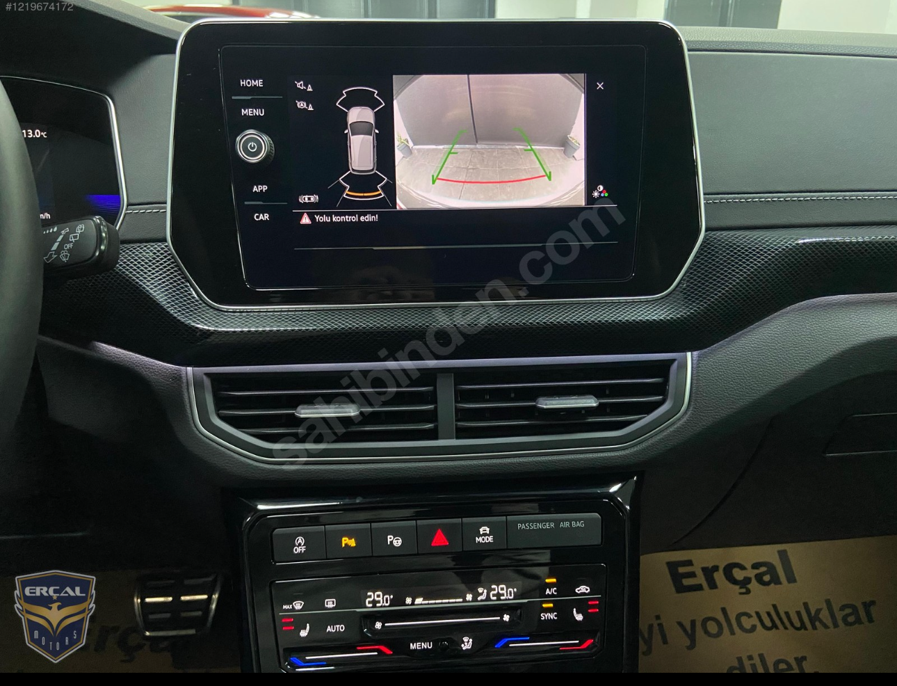

Kılavuzu okumadım ama sürücü asistanlarındaki sürüş modu özelliğinin aracın genel sürüş dinamiği ile ilgili değil ACC kullanırken ki sürüş dinamiği ile ilgili olduğunu düşünüyorum. Aksi takdirde ACC sekmesi altında yer almazdı. Zaten VAG grubunda sürüş modlu araçların konsolda bunun işin tuşu oluyor.
Hatta sarı sitedeki ilanlara baktım ve nadiren R-Line paketlerde bu tuş var. Yani R-Line’da bile standart değil, opsiyon olarak geliyor. Aşağıda örnek görsel ve link paylaşıyorum.
< Resime gitmek için tıklayın >https://www.sahibinden.com/s/djbpTqoX
Bu mesajda bahsedilenler: @Suat Akman

Haklı olabilirsiniz. Yerli yabancı hicbir sitede bu konuda acik bir bilgi yok maalesef.
Hızlı mode degisimi icin bir tus mevcut degil. Mode seceneginin ''Surucu Asistanı - ACC'' menusu altında olmasi dediginiz soru işaretini düşündürüyor. Bir sonraki seyahatte ''Comfort'' ile deneyecegim. Surus tarzim cok degisken degil, bir fark varsa asagi yukari degisiklik olursa fark ederim sanirim.
