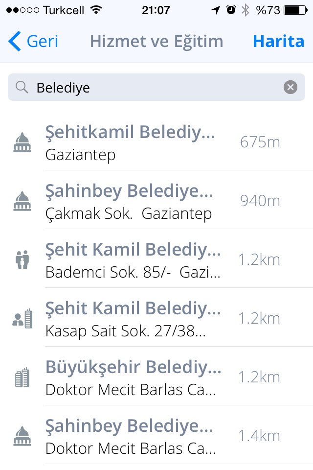

Selamlar,
Öncelikle en üstteki arama satırına Gaziantep yazmalısınız; o zaman Türkiye -> Gaziantep görünecektir. Seçin.
Sonra size Cadde ismi sorar; unutulmaması gereklidir ki TomTom veri tabanı Sokak/Cadde (Street) ismi baz alınarak derlenir. Sokak ismini bilmiyorsak altta POI Yakında yazar oraya tıklayın. Kategorilere göre POI'ler (ilgi noktaları) sıralanır.
Bir de önereririm Foursquare aramasını aktif edin ki kullanıcı yorumlarıyla mekanları daha çok sayıda görüntüleyebilin.
Ve arama merkezden dışa doğru dairesel olarak gerçekleşir. Yani aradığınız mahalle merkezin çok uzağındaysa en son sıralarda görünecektir. Ama bunu da aşmak sorun değil, yine üstteki arama satırına süzme için kullanacağınız kelimeyi yazıp (Opet, shell, Muhtar, Dersane, Okul gibi) süzebilirsiniz.
Size herkes iGO tavsiye edecektir çünkü onlar sadece iGO'yu kullanmayı bilir. Başka herşey kötüdür bu mantıkla.
İki de görsel ekleyeyim bilgi sahibi olmanız açısından; iftar sebebiyle geç yazdım kusura bakmayın.
Saygılar.

10 yıl
Çok teşekkürler
Süper bilgiler gerçekten
