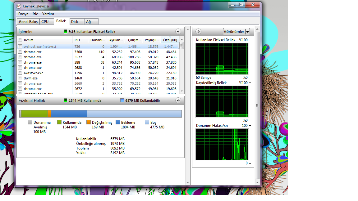

Bendede bi süredir böyle bi problem var gördüğünüz gibi meşhur svchost 2GB ram + GPU kullanıyo görevini sonlandırıyorum hiç bir problem olmadan kapanıyo.
Bu problemi 5 gün önce CS:GO oynarken fark ettim 144hz monitör kullanıyorum dikey eşitleme açık herşey full 144FPS alıyodum ve hiç 143 olmadan cok kaliteli şekilde oynarken hiç sebepsiz anlık fps düşmeleri yaşamaya başladım sonra problem dahada büyümeye başladı artık oynanmaz hale geldiğinde problemi araştırmaya karar verdim bunu yaparkende yapmadığım hiç bişey kalmadı kısaca özetle 2 gün önce gidip 120GB'LIK bi SSD aldım sistemimde SSD yokdu svchost exe'de bahane oldu sıfır SSD'ye windows'u kurdum diğer hard disk i takmadım bile herşeyin sonunda svchost.exe 2GB RAM kullanmaya devam ediyo problemi fotoğrafdaki gibi sürekli svchost.exe yi kontrol edip kaptarak cözüyorum windows'u yeniden başlatmadıkca 1 kere kapatıp huzura kavuşabiliyorum ama bundan kurtulamadım problemin cözümü yazılmış fakat GOOGLE de aratıp ulaşılacak herşeyi denedim kurtulamıyorum LÜTFEN YARDIM :)

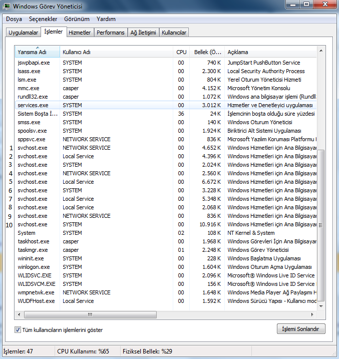

Bendede 10 tane svchost.exe var arda bilgisayar bi tuhaf oluyo ekran guvenli moda giriyo tekrar normale dönuyo sonra sağ alta beyaz kutu benzeri bişey çıkıyo kay boluyo kısacası svchost'ları 3 tanesini services.msc bulup kapatım ama tuhaf olan şu ki bilgisayarı bi kaç kapatma açması sonrası yine devreye giriyo kesin çözumu var mı yoksa formatmı atim ?
