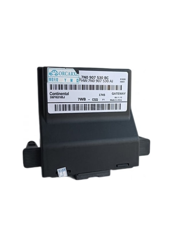

İnşallah faydasını görürsünüz. Aracınızı akşamları sabah güneşini alan yere ön tarafı güneşe bakacak şekilde parkederseniz. Ve bu fren gaz pedalı gibi pedallerden kabloların motora gittiği yerde bir keçe var onun tam oturmuş olduğunu ve hava girişi olabilecek yerlerin tamamen izole olduğuna emin olun bu can bus ın donmasını engelleyeceği için geçici bir süre çözüm sağlayacaktır size. Değişmesi ve yeniden kodlaması gereken parça da yabancı kaynaklardaki görsellere göre gaz pedalinin üstünde resmini ekliyorum.
Bu mesajda bahsedilenler: @Gurhan kuralay

SORUNUM ÇÖZÜLDÜ ARKADAŞLAR AŞAĞIDA RESMİNİ ATTIĞIM PARÇA GATEWAY BEYNİ DİYE GEÇİYOR DİREKSİYON ALTINA PEDALLERİN ORDAN BAKTIĞINIZDA GÖRÜNÜYOR. ZAMANLA BU BEYNİN LEHİMLERİNDE DÜŞME ÇATLAMA GİBİ SORUNLAR OLUŞUYORMUŞ MALUM KRONİK ARIZALARDAN. BUNU BEYİN TAMİRCİLERİ TAMİR EDEBİLİYOR. GÜVENDİĞİM BİR OTO ELEKTRİKÇİYE ARACIMI GÖTÜRDÜM ARIZA HAFIZASINA BAKTIK GÖSTERGE PANELİ VE GATEWAY OLMAK ÜZERE İKİ ADET İLETİŞİM SORUNU VARDI.ALTTAN KABLOSUNU ARAÇ ÇALIŞIRKEN HAFİF OYNATINCA EKRANDA GELİP GİTME OLDU SÜRÜCÜ YARDIM SİSTEMLERİ ARIZASI KAYBOLUP GERİ GELDİ YANİ. GATEWAYDEN SORUN DEDİ VE BEYİNCİYE GİTTİ 1.5 SAATTE SONRA TAMİR OLUP GELDİ 1500 TL YE YAPTILAR SAĞOLSUN.ŞU AN SORUN YOK. HER SABAH 6 DERECE VE ALTINDA FİX SORUN YAŞIYORDUM. ŞU AN 4 VE 3 DERECE DE SORUN KALMADI BİLGİNİZE.
BİDE GÜRHAN ARKADAŞIM KEÇENİN SİSTEM ARIZASI İLE İLGİLİ BAĞLANTISINI SORMUŞUN.TAM O KEÇENİN ORTASINDA BİR BÖLÜM ARACIN İÇİNDEN MOTOR KABİNİNE AÇILAN BİR DELİK VAR ARKASINDA.ZATEN KEÇENİN O BÖLÜMÜDE AÇILIP KAPANACAK ŞEKİLDE KESİK. ARACIN MOTOR BÖLÜMÜNDEN SİGORTA KUTUSU VE CANBUS VE GATEWAY BEYİNLERİNE GELEN BÜTÜN KABLOLAR O İKİ DELİKTEN GELİYOR. VE ARACA ANFİ , ARAÇ KAMERASI, YADA IŞIK V.S. TAKMAK İÇİN ELEKTRİKÇİLER DİREK AKÜDEN ELEKTİRİK ALDIĞI DURUMLARDA O DELİKTEKİ KAUÇUK MALZEMEYİ YA SÖKÜYOR YA DELİĞİ GENİŞLETİYOR. BU SEFER KEÇEDEN SIZAN SOĞUK HAVA O BÖLGEDE İKİ ADET BEYİN OLDUĞU İÇİN ARABIN EN ÇOK SOĞUK ALAN BÖLGESİ OLUYOR VE ARAÇ İÇİ 4 DERECE İSE O BÖLGE 0 DERECEYE KADAR DÜŞÜYOR BU DA BEYİNLERE SICAK SOĞUK FARKINDAN ZARAR VERİYOR.YA KARTLAR OKSİTLENİYOR YA KABLOLAR YADA LEHİM ÇATLAMASI DÜŞMESİ GİBİ SORUNLARDAN DOLAYI.
AŞAĞIDA RESMİNİ ATTIĞIM PARÇA NIN NUMARASI ARAÇLARA GÖRE DEĞİŞİKLİK GÖSTEREBİLİR 7N0 6R0 GİBİ KODLARLA BAŞLAR . EN DOĞRUSU KENDİ ARACINIZIN MARKA MODELİNİ YAZIP GATEWAY BEYNİ DİYE ARATIN GÖRSELLERDE PARÇANIN RESMİNİ GÖRÜN.ÇÜNKÜ BİR ÖNCEKİ MESAJIMDAKİ RESİM CANBUS BEYNİ BU MESAJIMDAKİ GATEWAY BEYNİ.VE SORUN BUNUNLA İLGİLİ.
