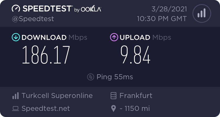

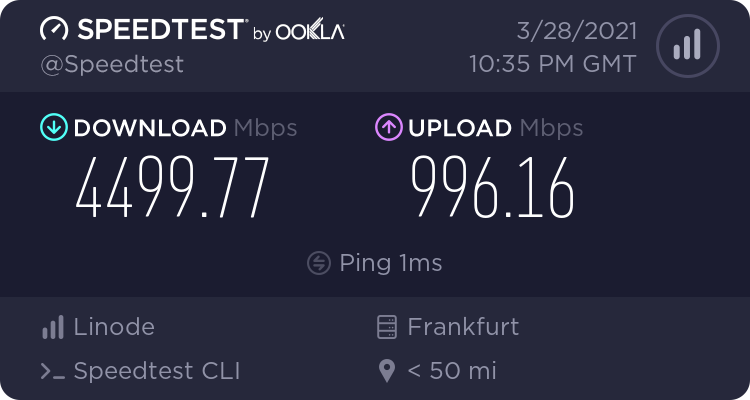

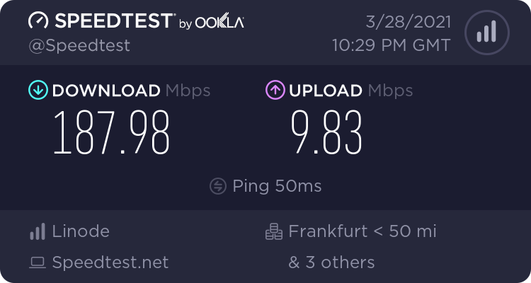

Linode Almanya üzerindeki speedtest sonuçları şu şekilde:
Outline ON: (Test sunucusu: meerfarbig GmbH & Co. KG )
Outline OFF: (Test sunucusu: meerfarbig GmbH & Co. KG)
Linode sunucusundan: (Test sunucusu: meerfarbig GmbH & Co. KG)
