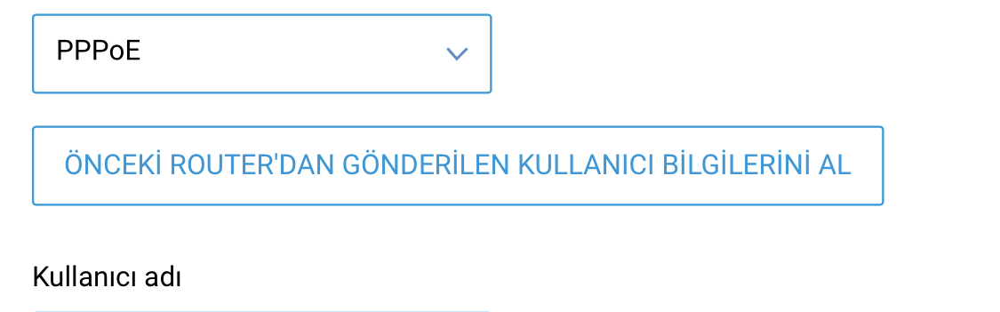

Modem/Router olarak keenetic hero dsl öneririm
Keenetic ile kullanıcı adı ve şifreyi öğrenmek 1-2 dakika en fazla ayarlarda var zaten söyleyip yönlendiriyor sonra kendisi otomatik ilgili yere yapıştırıyor geriye size kaydet yapmak kalıyor

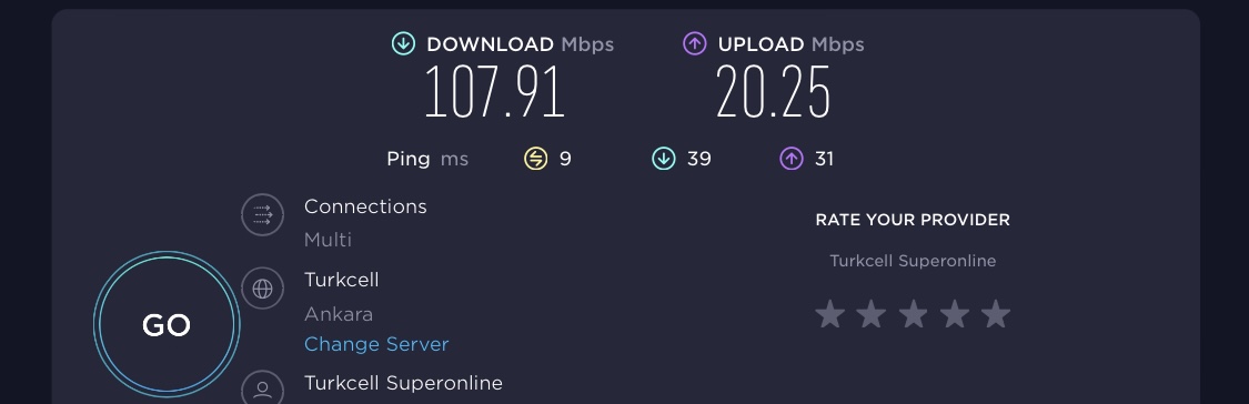

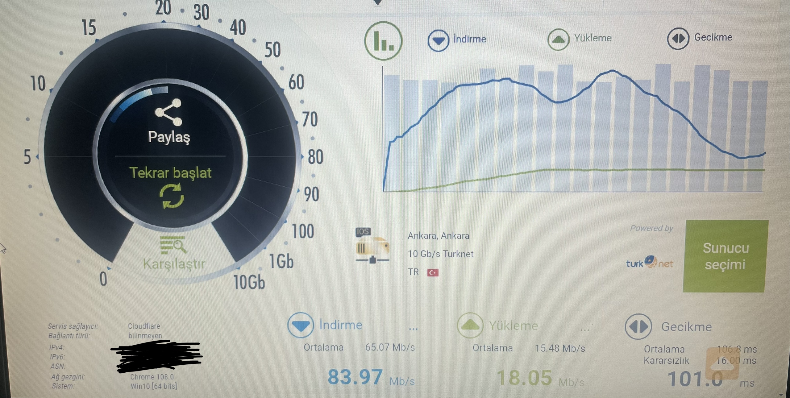

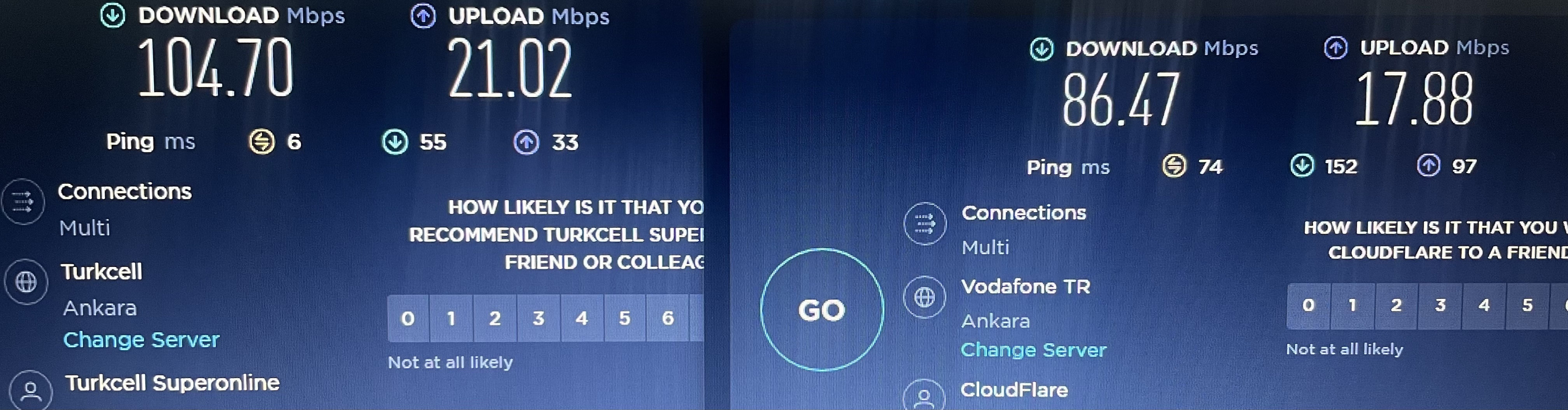

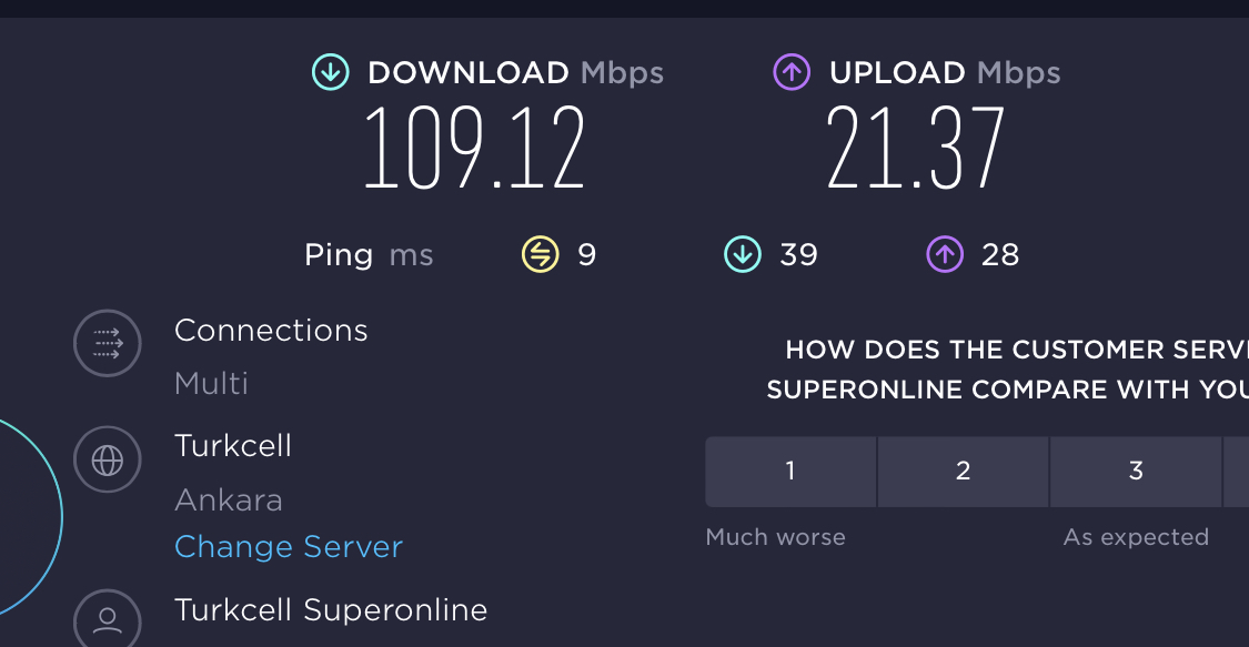

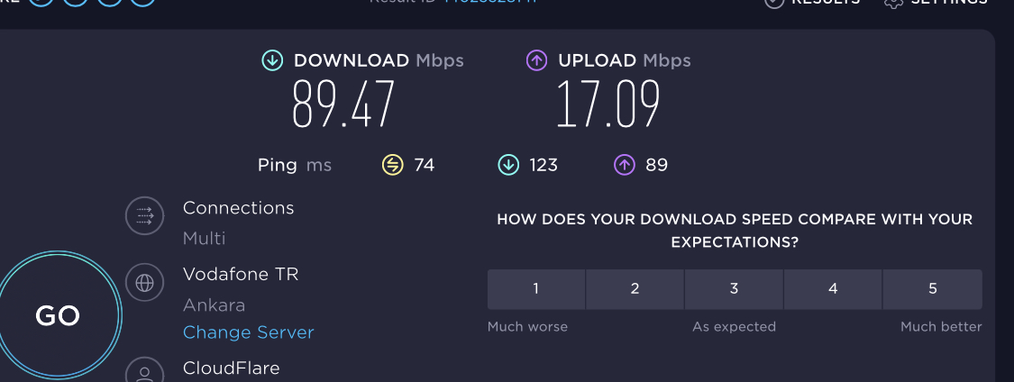

Evdeki net superonline 100/20 paketi var
Ayarlardan wireguard warp/+ açtığımda çok fazla kayıp olmuyor
100 ve üzeri sonuçlar warp+ kapalı altındaki sonuçlar ise warp+ açık
iPhone 5 ghz Wi-Fi bağlantı
PC Ethernet bağlantı
