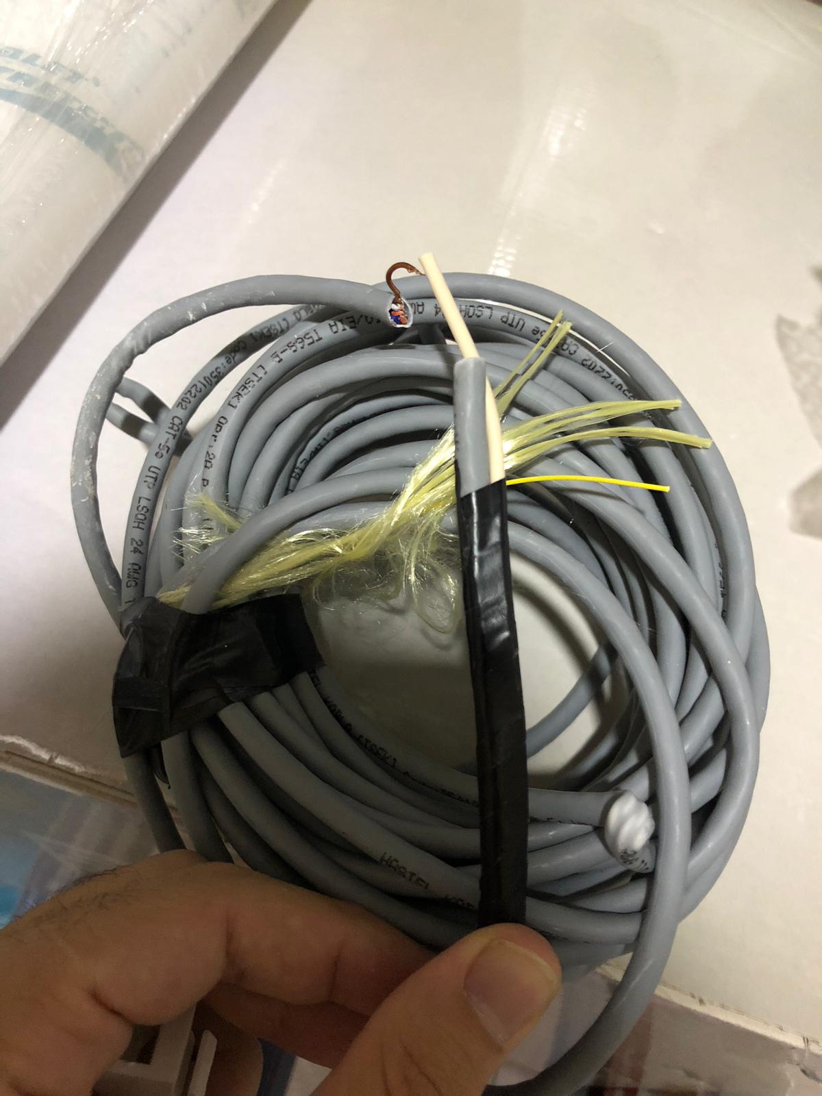

7 yıl (12245 mesaj)
Merhaba tekrar,
Saydım tekrar evde 5 adet ethernet/rj45 prizi var. Ayrıca 7 tane de uydu prizi var. Uydu kablosu sayısı tutuyor 7 adet. Yalnız ethernet kablosu sayısı tutmuyor. Kutu içinde 4 tane var ama 5 adet priz var.
Salondaki fiberin geldiği prizin (ilk mesajda fotoğrafı var) arkasını açtım baktım kablo yok. Prizde JAK var ama arkasında kablo yok. Muhtemelen salona gelen kabloyu kılavuz gibi kullanıp fiberi o kabloyla çekerek içeri getirmişler. Aşağıda bıraktıkları kablonun resmi var. Dikkat edersen yapıştırılmış fiber parçası var.
Yalnız anlamadığım birşey var bu RJ45 prizlerinde telefon hattı prizi RJ11 de var. Bunlar nereye gidiyor? Aynı kabloyla mı geliyor ki?
Cumartesi günü yönetimden teknisyen gelecek ona göstereceğim. Superonline'a da kayıt bıraktım modem yeri değiştireceğim diye. Tekrar kurulum ücreti 75 TL üstüne eğer kullanılırsa kablo vs. parası istiyorlar.
Kafam karıştı iyice.
Bu mesajda bahsedilenler: @e_capkan
