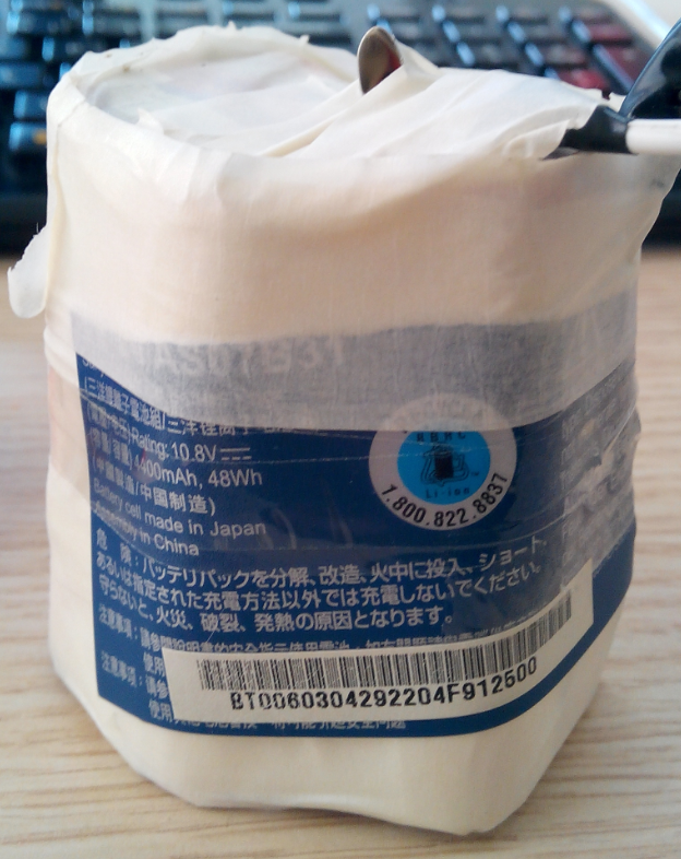

Geçen sene şarj almayan ve bitmiş laptop'umun bilini açıp içinden çıkan pilleri şarjlı tornavidaya bağlamıştım ve 1 sene gitti. Şimdi bitti ve şarj etmem gerekiyor.
Pilin kablosunu kesip 19v laptop adaptörüne bağlasam şarj olur mu böyle bir ilkel mantık pili şarj eder mi yoksa başka bir şey mi denemek lazım?

Selamlar hocam. Pilin voltaj değeri nedir , türü nedir? Bu bilgileri yazmadan pek sağlıklı bilgi veremeyiz. Laptop'tan söktüğüne göre li-ion diyelim. Fakat kaç tane var, her bir hücre kaç volt, seri mi bağlı paralel mi?
Vereceğin cevaba göre yardımcı olmaya çalışırım.

Hiç bilmiyorum 10volt olması lazım laptop pilinin içinde çıktığı şekilde puntalı kullandım. Benim öğrenmek istediğim bu pilin + ve - kablolarını adaptöre bağlarsam şarj olur mu? Yoksa harici bir şarj cihazına mı bağlamak lazım?
Edit: Hocam 10.8 voltmuş

Hocam sakın deneme derim. En başta doğru voltajı bilmek lazım yoksa patlama ve yanma riski var çünkü laptop adaptöründen 19 volt geliyor, piller 4.8 volt kabul etsek... Şarj uzun süre gitti dediğine göre pillerin paralel bağlı olduğunu düşünüyorum aynı tornavidadan bende de var. 4.8 Voltla çalışıyor olması lazım. Bantları açıp bakmak iyi olur, pillerin üzerinde voltaj bilgisi vb. bir yazı varsa ona göre harici şarj aleti alabilirsin, en azından sıcaklık ve akım koruması bulunur, şarjı otomatik keser. Voltaj bilgilerini gönderirsen düşük maliyetle yapabileceğin bir devre şeması da gönderebilirim.

hocam onun iççinden çıkan piler lityumdur. bırakın 19v tam 4,2 verseniz bile şarj için akım sınırlaması gerekecek. 1-2liraya devreler var alıp hücreleri tek tek şarj edebilirsiniz. veya akım sınırlamalı olarak 1,4-1,5 volt üstünü vererek şarj edebilirisiniz.
