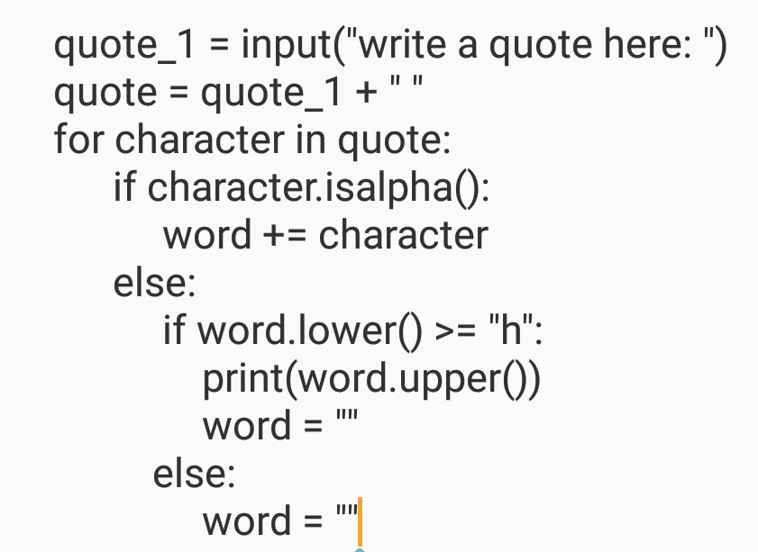

Merhaba, python için edx kursu alıyorum. Kurs için bir proje yapmam gerekiyor. Proje, bir cümleyi alıp o cümlenin içindeki kelimelerden "g" harfinden sonraki harfler ile başlayanları yazdırmamı istiyor. Yani alfabetik olarak "g"den sonra gelen harflerle başlayan kelimeleri yazdırıyor.
Benim düşündüğüm program şöyle bir şey :
quote_1 = input("write a quote here: ")
quote = quote_1 + " "
for character in quote:
if character.isalpha():
word += character
else:
if word.lower() >= "h":
print(word.upper())
word = ""
else:
word = ""
Program istediğim gibi çalıştı, bir sorun yok ama if word.lower() >= "h": olan kısımda ben kelimenin baş harfinin "g"den sonra gelmesini istiyorum. Yani if word[0].lower() gibi bir şey denedim, index 0'ı değerlendirmek için; ama bu şekilde yazarsam "string index out of range" hatası veriyor, nedeni ne olabilir ?
Programlamada çok yeniyim, bu yüzden anlatmak istediğimi tam anlatamadım; kusura bakmayın. Umarım yardımcı olabilirsiniz.
Edit: Kolay okunabilmesi için ss koydum.

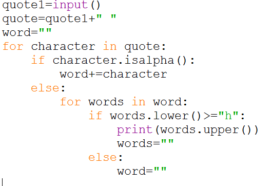

Şöyle yaptım ve bir hata almıyorum.
Edit: En sondaki else de word değil words olucak.

8 yıl
Normalde de çalıştı program ama benim takıldığım kısım şu :
If words.lower() >= "h":
Bu kısımda kelimenin ilk harfinin alfabetik olarak "g"den büyük olmasını istiyoruz ya ben dedim ilk harfe bakacaksak index 0a bakayım. Yani
If words[0].lower() >= "h": gibi bir kod yazamıyor muyuz ?
Hem .lower() hem de [0] kullanmak hatalı mı oluyor yani ?
Bu kısmı anlayamadım da
Bu mesajda bahsedilenler: @imammmm

8 yıl
Hocam bence asıl sıkıntı word isimli string dizinin belli boyutlarda olmaması. Girilen inputa göre değişiyor. O kısımda bir sıkıntı var bence.

8 yıl
ilk kelimeyi yazdırdıktan sonra else ile word="" yapıyoruz ya sonrakinde
.isalpha( her neyse bu :D) olan yer ile wordu doldurmazsak word[0] diye bir şey olmuyor ama oradaki kod çalışıyor ve bulamayınca hata veriyor
If words[0].lower() >= "h": # böyle bir şey yazabiliriz sorun çıkartmıyor başka yerde az önce denedim
ben böyle anladım ben de pek bir şey bilmiyorum
edit: ilk else yerine " elif bool(word): " veya " elif word !="": " yazarsak word boşsa çalışmaz ve sonraki adıma geçmez devam eder, bu şekilde sorun olmaz muhtemelen
