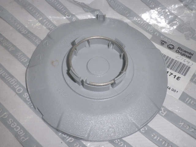

Arkadaşlar 5,5 yıl Stilo kullanan biri olarak yazıyorum..
Bahsettiğiniz kapaklar kolay kolay düşmez..
çıkarırken ve özellikle tekrar takarken bile belli bir baskı uygulamak gerekiyor..
ne çukurlara girdim,ne kasislerin üzerinden geçtim ama bir tanesi bile düşmedi..
dikkat etmeniz gereken bir nokta var..
kapağın arkasında göbekte bir segman ve bu segmanın baskı yaptığı
4 adet plastik tırnak var.. bu tırnaklar jantın üzerindeki yuvalara giriyor..
herhangi bir nedenden dolayı (yıpranma veya patlama nedeniyle lastik değişimi
ya da rot balans için) sökülen lastiği tekrar takarken tırnaklar yuvaları karşılamadan
kapağa vurulup takarlarsa bir ya da iki tırnak mutlaka kırılır..
kırılan tırnaklar o anda içeride kaldığı için görülmez..sonrasında da kırılan sayı ile
ilgili ya siz hareket ettikten az sonra, ya da bir süre sonra kasis v.b. bir engelden geçerken düşer..
siz siz olun lastik değişimi ve rot balans işlemleri sırasında işlemi yapan kişiyi baştan uyarın ve
çalışma sırasında mutlaka yakından gözlemleyin..
düzeltme: foto eklendi..

uyarıların için teşekkür ederim arkadaşım ben yeni aldım sayılır stilomu aldığımda kapaklar düşüktü şuan arıyorum ucuz denkgetirirsem alıcam aldıktan sonra dediklerini uygularım...ilgine teşekkür ederim...
