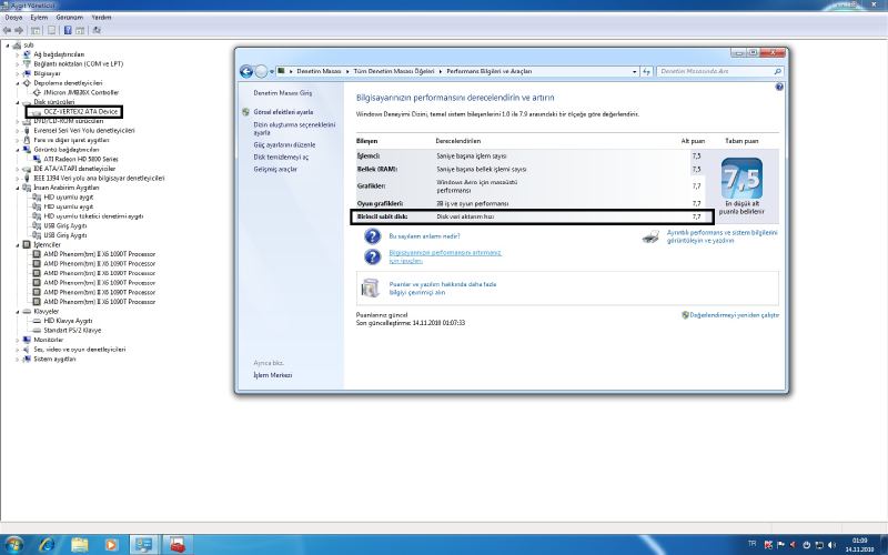

ocz vertex 2 ilk kurdugumda windows7 den 7.8 aldı. tekrar yukledigimde 7.5 alıyor sorun nedir acaba? ust uste kurmakla kotu mu ettim?
