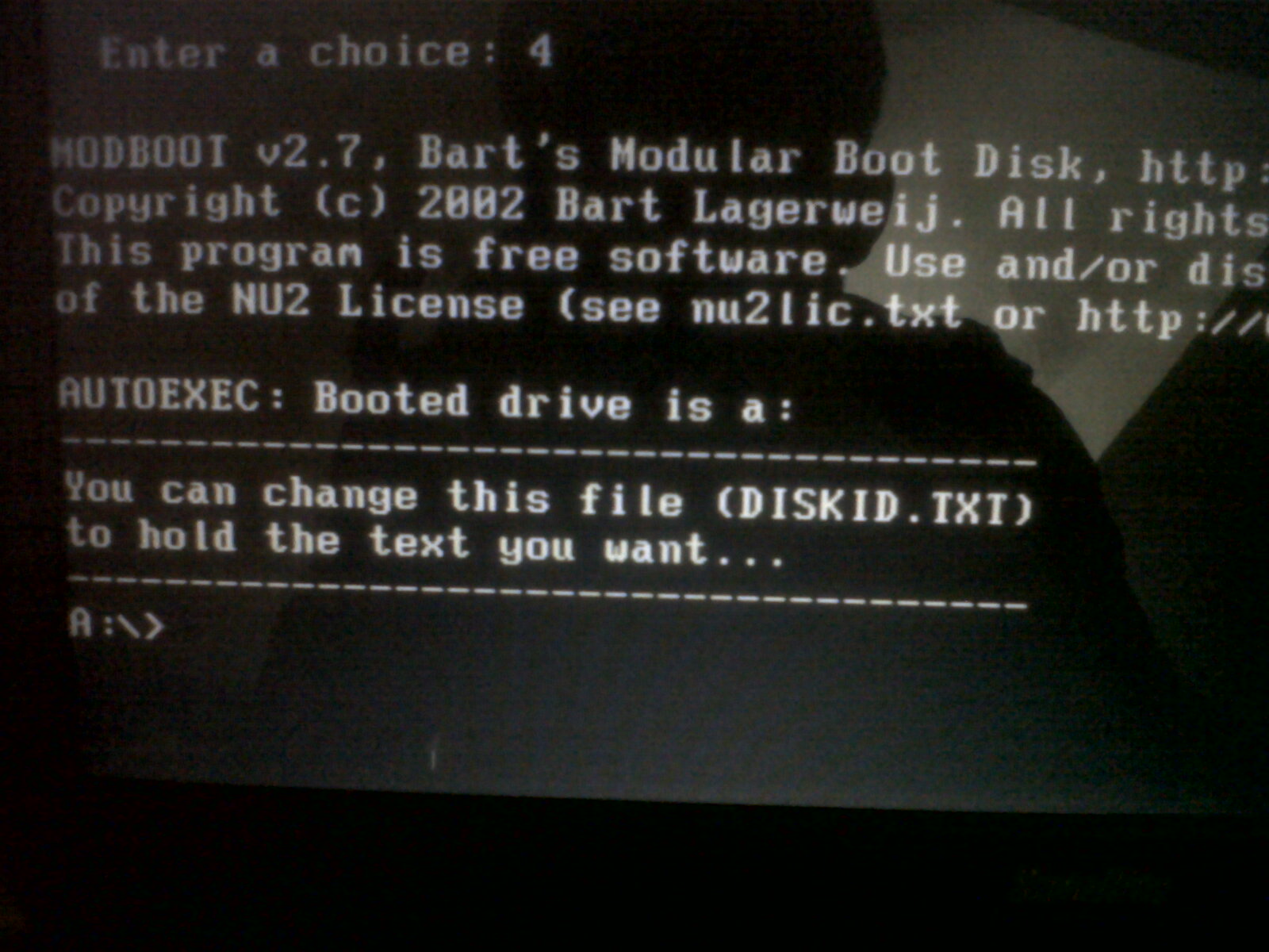

usb nin bootable lığında sorun olabilir diye bende dosyayı bir de dvd ye yazdırarak denedim ama sonuç yine aynı program açılmıyor isterseniz gelen ekranın resimlerinide koyayım buraya belki sizler anlarsınız sıkıntının ne olduğunu
İlk 2 resim biosa ilk girdiğim anda karşıma gelen ekran, sonuncu resim ise ilk ekranda ki 4 seçenekten hangisini seçersem seçeyim en sonunda aldığım cevap :)

maxblast eski bi program zaten. secure erase ile konu eski olsa da fark etmez. secure erase konusundaki tavsiyelerin sorun çıkaracağını sanmam. maxblast sorun çıkarır mı bilmem SSDde. eski program ama mantık aynı. secure erase dedikleri ile low level format aynı sanırım.
senin yerinde olsam;
corsair forumlarında genel olarak kullanılan ve arayüzü kullanım kolaylığı sebebiyle "parted magic" tavsiye edilmiş.
konu burda nasıl yapılacağı ilk mesajda pdf olarak dosya ekinde verilmiş.
http://forum.corsair.com/forums/showthread.php?p=473535#post473535
13 yıl
normal bir secure erase ile tüm verileri silersin . program icin üreticinin web sayfasina bak , orada mutlaka bilgi vardir program hakkinda .
SSD lerin icersindeki sayaci sifirlamak gibi bir amacin varsa , bunu imkan yok diye biliyorum . SSd nin kac saat calistigi ve kac kez acilip kapatildigini gösteren sayac sifirlanmiyor .
