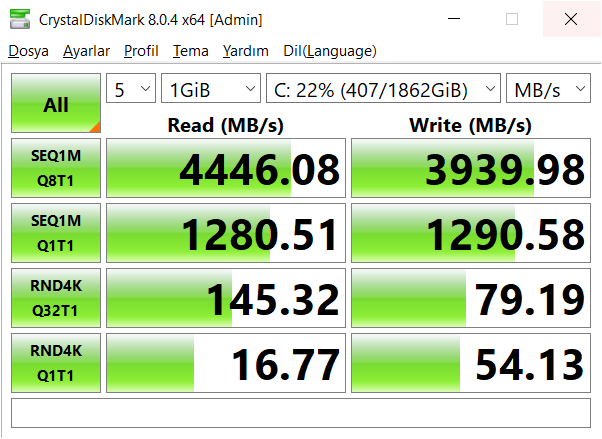

Hocam SSD geldi cihaza taktım hemen. Windows'u da bu SSD ye kurdum.
Bir okuma yazma hızı ölçeyim dedim ve veriler aşağıdaki gibi. SSD 7000/7300 okuma yazma hızı vermesi lazım aslında. Bu kayıp nereden geliyor? Anakartın desteklediği maksimum hız vs. var ondan dolayı mıdır acaba?
Cihaz bilgilerini de aşağıda paylaşıyorum.
Bu mesajda bahsedilenler: @a-f-h

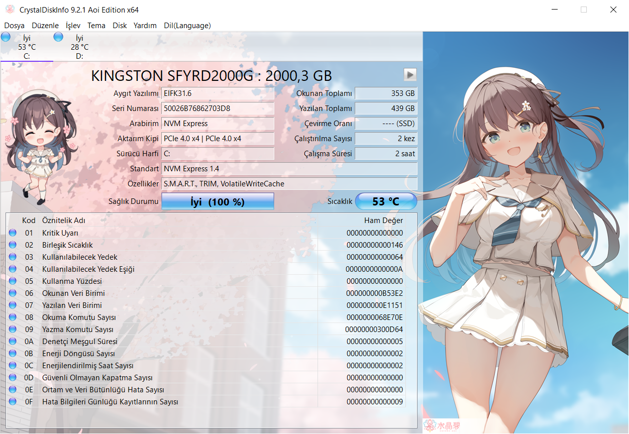

2 yıl
https://crystalmark.info/en/software/crystaldiskinfo/
Şunu indirip çalıştırınız. Transfer Mode / Aktarım Kipi diye bir satır olmalı. pcie 4.0 x4 | pcie 4.0 x4 yazmalı.
2 yıl
Buyur üstat
2 yıl
Gen4 x4 olarak çalışıyor görünüyor. Atto disk, AS SSD benchmark gibi yazılımları da deneyiniz.

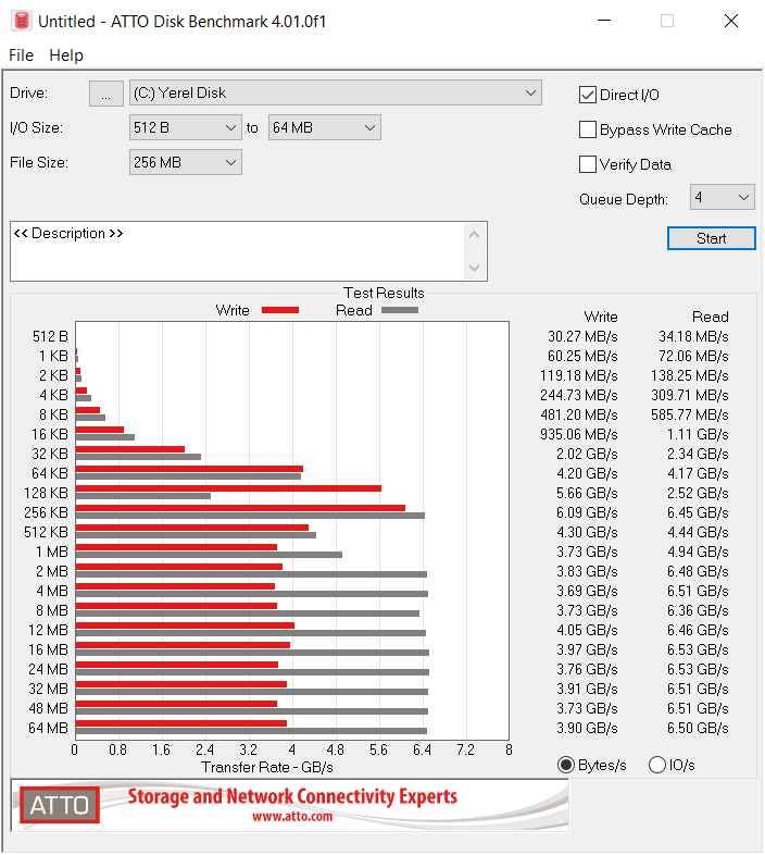

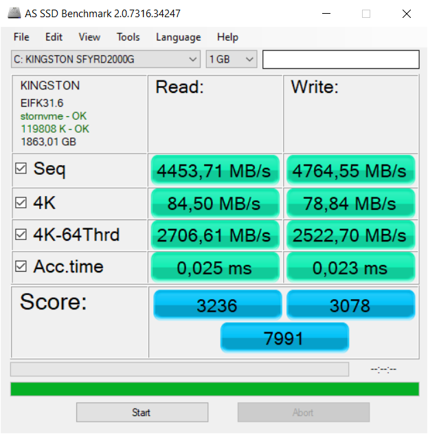

Atto Disk ve AS SSD Benchmark sonuçları aşağıdaki gibi.
Benzer sonuçlar hepsinde. Sizce nedeni ne olabilir? Üründe teknik problem olabilir mi? Ürünü 4000 TL ye aldım. Bu okuma yazma oranları ile sizce iade etmeli miyim?
2 yıl
Ram hala 8 gb mi. Q1t1 değeri düşük

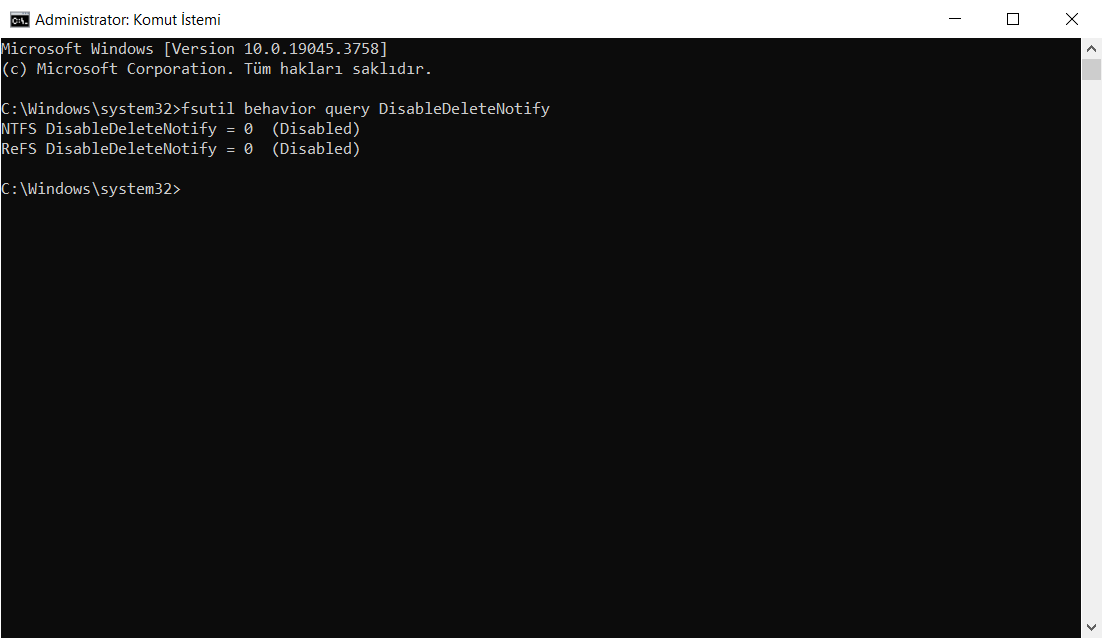

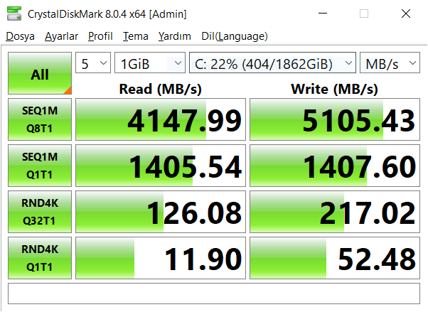

Kingstonun ssd yazılımı olmalı onu kurup çalıştırın. Firmware güncellemesi var mi bir bakım. Trim falan aktif mi kontrol edin
2 yıl
Evet hocam 8 GB mevcuttaki gibi.
TRIM aktif/pasif olduğuna aşağıdaki gibi bakılıyor heralde. "0" ise aktif olduğu belirtiliyor nette. Bir güncellemede gözükmüyor.
Anakart daha fazlasını desteklemiyor olabilir mi?

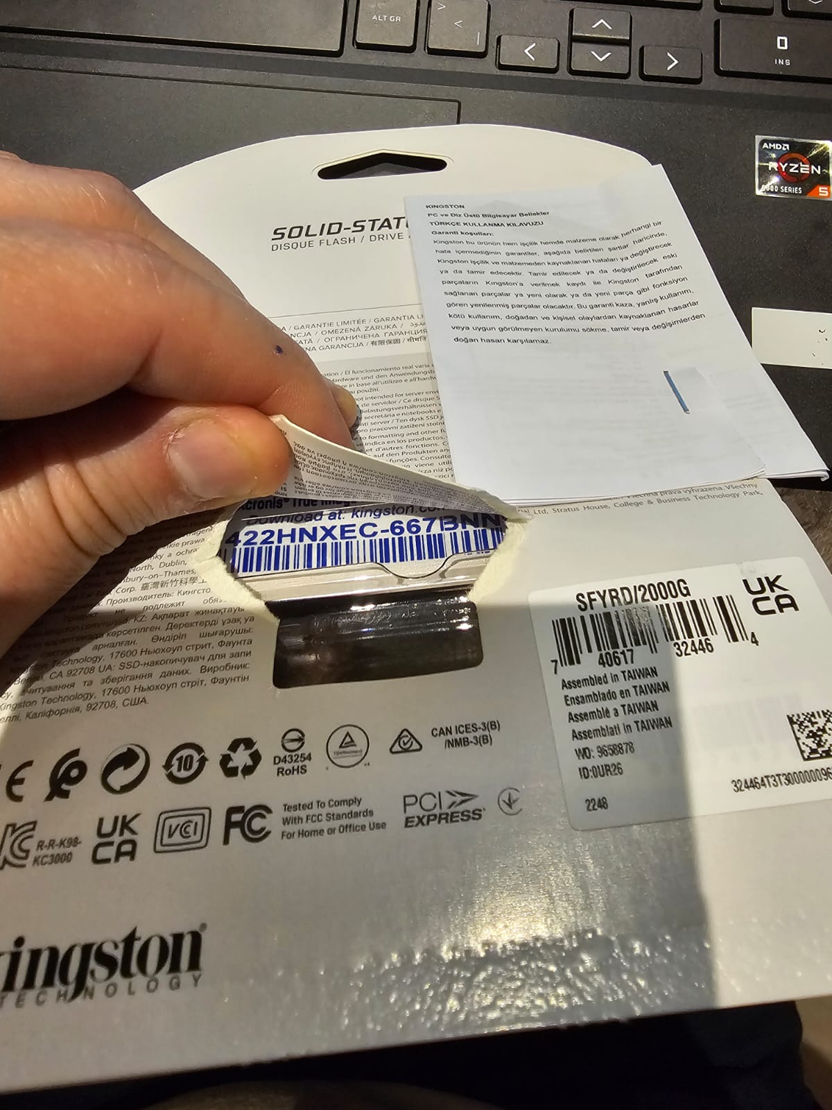

Sizi endişelendirmek istemem. Urunu nereden aldınız. Sahte mi kontrol ettiniz mi
2 yıl
Amazon satıcısı Victory Bilgisayar diye bir mağazadan aldım hocam. Şimdi baktım kötü yorumlar var hocam 😐 Sahte olup olmadığı nasıl anlarız?
Bu mesajda bahsedilenler: @sadafa1
2 yıl
Bununla ilgili videolar çektiler youtuberlar onlara bir bakin derim.
İçinde kimin ithalat ettiğine dair belge var mi. Çoğu üründe ben arena bilgisayarı görüyorum. Sahte demiyorum ssd ye. Sadece bir kontrol etmek. İşinizi sağlama almak lazim. Vizyon bilgisayarı duymuştum sanki ama hic bilgim yok onlar hakkında. Victory demissiniz onu hic duymadım.
4k performansı baya düşük ama 16 olan değer en az bir 40 50 peri bulmalı. İnsanlar masaüstü pc de 86 ları bulmuş. Tabiki onların işlemci daha iyidir. Anakart zaten pcie 4.0 x4 veriyor bir sıkıntı yok.

Yorumunuzu okumadan önce bende tam bu içeriği izliyordum.
Videodaki orjinalliği gösteren ibareler kutuda bulunuyor. Yazılım key bilgisi vs. İthalatçı firmada İndeks bilgisayar. İndeks grubu biliyoruz zaten. Ama yine de dediğiniz gibi bu hızlar çok garip içime kurt düştü inanın ki. Firmayla ilgili de iade kabul etmiyor gibi şeyler yazmışlar şikayetvara
