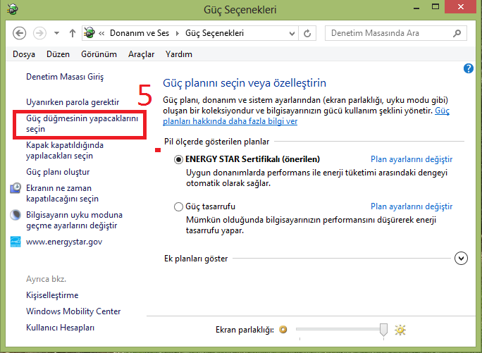

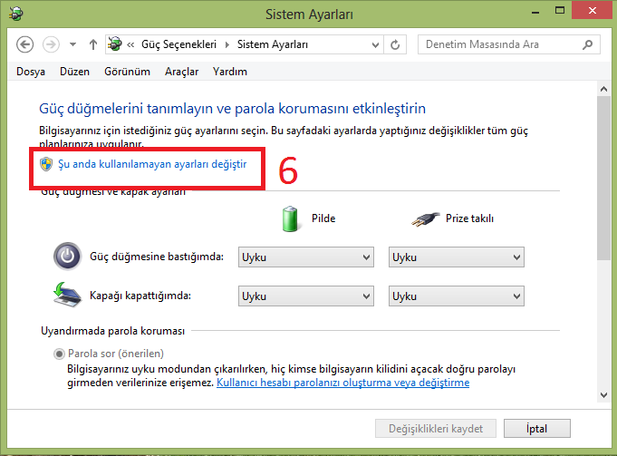

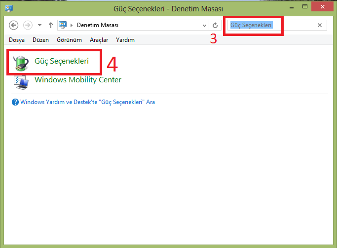

windows 8 kurulumdan sonra şu ayarları deneyerek açılışa bakarmısın.
Denetim Masası>Güç Seçenekleri>Güç dügmelerinin yapacaklarını değiştirin>Şuanda kullanılmayan ayarları değiştir tuşuna bastıktan sonra gelen ekranda altta kapatma ayarları altında Hızlı başlatmayı aç (önerilen) kutucuguna tık koy. Değişiklikleri kaydet de. pc yi resetle. Oraya tık koyduktan sonra pc daha hızlı açılacak. ama yeniden başlatmada etkili olmayacaktır. Sadece pc kapalı iken açılırken etkili olacak.
< Resime gitmek için tıklayın > Buradaki kutucuga tık koy.
