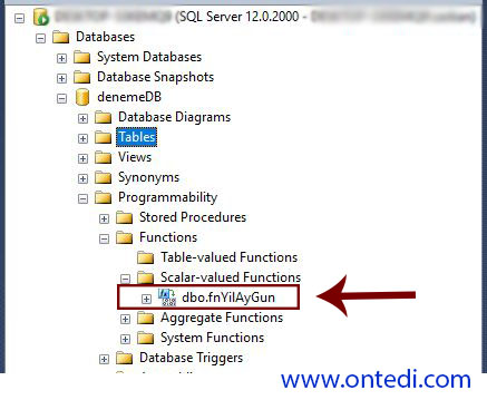

Fonksiyonumuzu yazdık, şimdi ise bunu SQL Server üzerinde oluştuğunu teyit edelim. Oluşan Fonksiyon < Resime gitmek için tıklayın >
