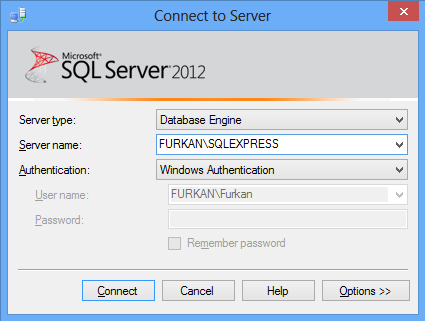

SQL Server 2012 Management kurulu Windows 8 kullanıyorum ve iki farklı oturumum açık, bunlardan normal Açılmış olan oturumumda Sql serverım sorunsuz açılıyor diğer windows hesabı ile açmış olduğum oturumum da sorun vermekte hatası şu
bu şekilde \EXPRESS olarak açılmış oluyor ve bunda yeni database kuramıyorum, normal oturumum da direk bilgisayarımın isminde açıldığındna onda sorun yok aynı bilgisayarda farklı oturumlarda SQL Server'ın açılmama sebebi ne olabilir ?
(Resim Örnektir, Aynı olay olduğundan bunu attım.)

Kurulum sırasında kullanıcılara tek bir oturum tanıtılmış olabilir eğer buysa çözümünü bilmiyorum silip yeniden yükleme dışında.
Ama olurki bir daha sql yüklerse autho mode u Mixed Mode işaretle bağlantılarını sa üzerinden yap böyle bir sıkıntı yaşamassın.

Bir kere pc ni yeniden baslat ve direk SQL e giremedigin hesaptan girip baglanmayı dene bakalım ne olucak.
12 yıl
fsh77, Kardeşim kapatıp açtım ama olmadı sorun devam etti. Evet dediğin gibi olabilir. converttoint32, evet dediğin gbi olabilir şaun tek ihtimal dediin gibi gözüküyor sanrım silip bir daha yükleyeceğim ama şuan için artık normal oturumda olandakini kullanmaya devam ediyorum. Teşekkür ederim size yardımınız için..

Olasilik çok ,peki ikinci hesabin adminmi?
12 yıl
aynen asıl çalışmayan sql server'ım outlook ile açtığım oturumum administer olarak çalışıyor.

tam anlamadım ama baglanıp bakabilirim istersen.
12 yıl
anlaşılmıcak bişey yok diğer arkadaşın dediği gibi olay tek oturum olarak ayarlanmış sağolasın hallettim.
