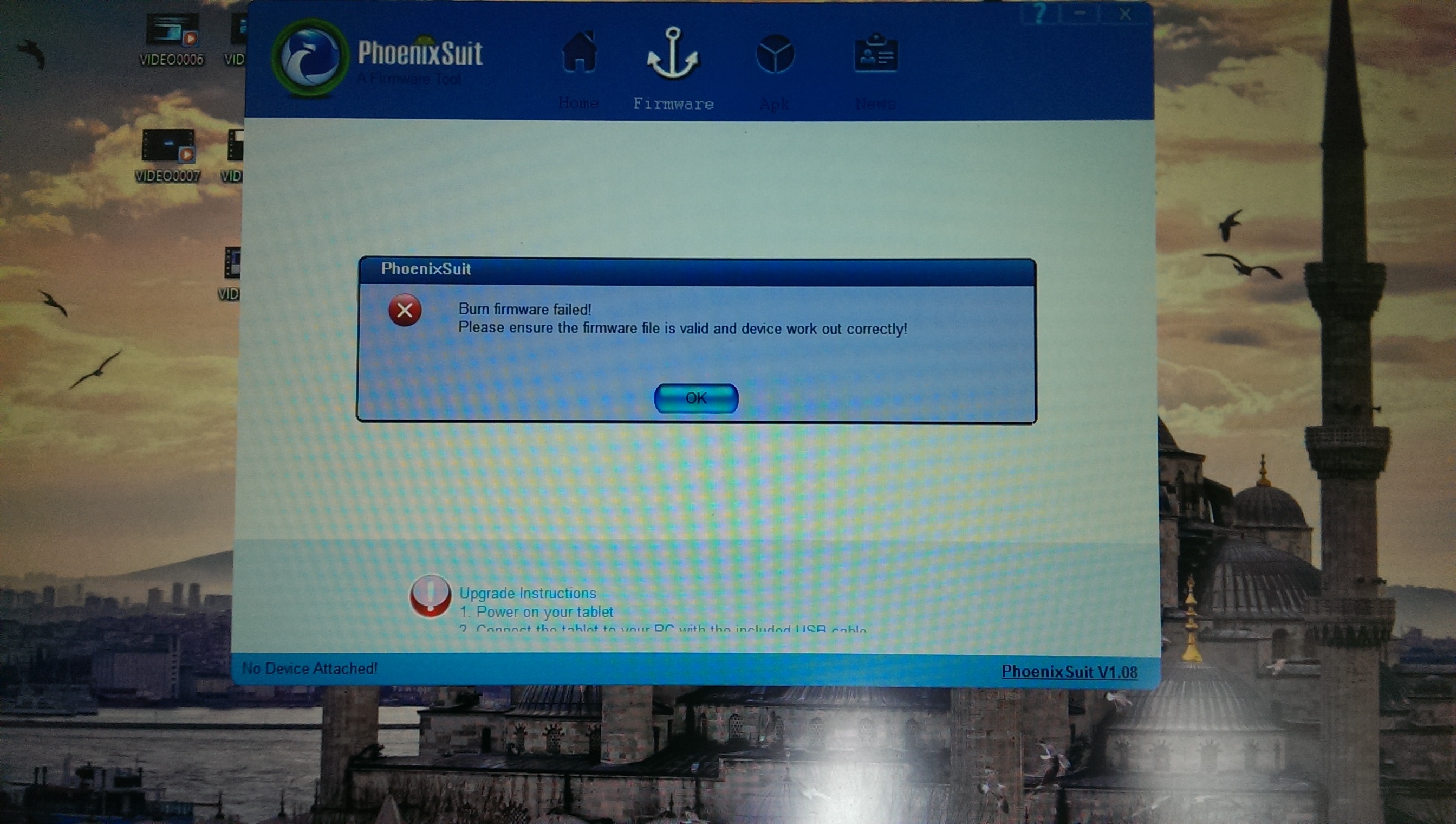

Gençler yardım edeniniz olmadı, sorun devam ediyor maalesef Tablet kapanmıştı açılmıyodu, yazılım yüklenmemişti bir türlü, bataryayı söküp takmıştık ama sorun devam ediyor. Ekranda bu uyarı çıkıyor rom yüklerken, acil yardımcı olursanız sevinirim.
11 yıl
alet uçmuş gibi görünüyor spece bir telefonda sor
11 yıl
Orijinalden alıntı: sadays
Forumda halledilir diye dönmemiştim kendilerine, iletişime geçtim yarın dönerler, bir de telefonla ararım. Sorunu belirttim ve onarım maliyeti tahmini ne kadar onu da sordum, sonuçta 500 liralık ürünün onarımı ne kadar tutabilir.. Var mı hiç servise para bayılan :)
11 yıl
geçmiş olsun semih.

Eyvallah dostum sağolasın, spec en kötü arızada anakart değişiminin 65$ + KDV olduğunu bildirdi. Belki başka bir sorunda çıkabilir, 10 güne gönderirim.
