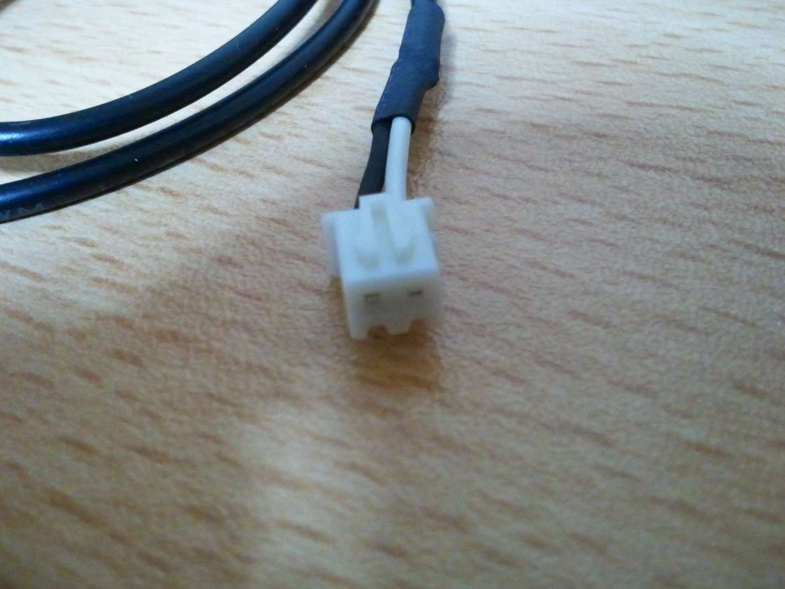

SPDİF KABLO İHTİYACI OLANLAR (((resimli)))
Şehir : #İstanbul
16 yıl
Nvidia chipsetli ekran kartlarında hdmi üzerinden ses ve görüntüyü aynı anda aktarmaya yarayan spdif kablo.
ekran kartı üzerinde spdif giriş ile anakart üzerinde spdif giriş arasında bağlantı yapılmadan ses ve görüntüyü aynı anda aktaramazsınız.
Not:ati chipsetli ekran kartlarında ekran kartıba dahil bir chiple bu özellik sağlanıyor.
2 adet farklı giriş var arkadaşlar bende bir tanesi kalın olan diğeri ince olan resimlerini koyuyorum farkı görebilmeniz açısından...
2 farklı kablonun görünümü:
Kalın girişli olan:
İnce girişli olan:

Evet, bu kablo sayesinde pallit 9600gt sonic ekran kartimin HDMI cikisindan ses alabilimistim

anakartım asus a8n5x
2 ay önce nvidia geforce 9500 gt zotac ekran kartı aldım.Geçen haftada aoc 2230fm monitör.
Pc den monitöre hdmi kablo ile bağlantı yaptım.Ses yok.Burada resmilerini verdiğiniz kablodan ekran kartımın kutusundan çıkmıştı.
Bu küçük kablonun bir ucunu ekrankartına taktım.Fakat diğer 2 ucu anakartta nerey takacağım onu bilmiyorum.
Bu arada benim pc de "S / PDIF" arka kısmında var 2 adet ama anakartta nerede var bilmiyorum
Yardım lütfen

anakartın kitapçığına bakın açıklayıcı bilgi bulacaksınız...

elinizdeki ekran kartı nedir ne zaman aldınız birde resimlerde koyduğum gibi mi girişler çünkü daha sonra çıkan serilerde 3 girişli olanı da var

elimdeki ekran kartı nvidia Geforce 9600 GT
bakıyorum kasayı açtım soyleyecegım 2 yada 3 giriş oldugunu ...
14 yıl
SPDIF_OUT 2 yi gördüm ve 3 giriş var
şekildeki gibi

3 pin ama birini başa diğerini diğer başa yani ortadaki boş kalacak ama sen anakartın kitapçığından bakmalısın veya internetten klavuza çünkü biri gnd yani elektirik diğeri ise ses girişi yanlış bağlama ...
anakartlara çok spdif taktım ama orası değil pinler öyle değilde açık oluyor genelde...

pc aldıgımda anakartın herhangi bir kitapçığı ekran kartı yine keza aynı şekilde oyle bir kitapçık kutusundan çıkmadı bimeksten almıştım sistemim
Nvidia ge force 9600 GT idi garantiye gitti suan GS takılıdır..
Hp pavilion m9325 pc makınam budur ama nvidia nın kendı resmi internet sayfasına girdiğimde her hangi bir Spdıf bilgisine ulaşamıyorum ... başka naSıl bir yöntemi olur ?? sizce..

foxconn nun sitesinden girip bakın sizin anakartın kullanım klavuzu var orda yazar hocam...
