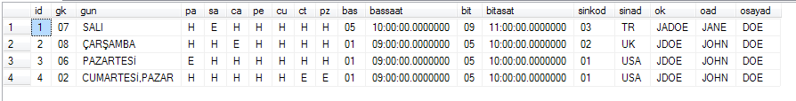

ilgin için teşekkür ederim. tam olarak ne yapmak istediğimi anlatabilirim. çünki halen içinden çıkabilmiş değilim mantık olarak bile olsa yardımcı olunursa sevinirim
bir program yazıyorum.
programda dersler var verilecek olan dersler için planlar oluşturuluyor.
bir planda bulunan bilgiler
1-hangi gün veya günler olduğu : PAZARTESİ,SALI VEYA PAZARTESİ,VEYA ÇARŞAMBA VEYA PAZARTESİ,SALI,ÇARŞAMBA,PERŞEMBE........
2-hangi sınıfta olduğu : A,B,C,D,E,F,
3-hangi öğretmenin vereceği : ali,veli vs
4-Başlama saati :09:00,10:00,15:00 vs
5-bitiş saati : 10:00,11:00 vs
YAPMAYI TAM OLARAK İSTEDİĞİM ŞEY. vereceğim gün/günler de vereceğim saat aralığında hangi öğretmen ve bu öğretmen için hangi sınıf müsaiitir yani tanımlama yapılabilir.
not: yukarıdaki tüm bilgiler tanımlanmaktadır. yani pazartesinin bir koduvar,salının bir kodu var (ve bu kodlamada Pa,sa,ca,pe,cu,ct,pz alanları var ve hangi gün tanımlanmışsa o alan e diğerleri h oluyo.) saatlerin de keza öyle öğretmenler vs standart seyler yani.
istediğim şey dediğim gibi bu. denediğim yollar oldu ama iştediğim gibi bir kod yazamadım.

BİR BAŞKA DEYİŞLE
RESİMDEKİ KAYITLAR HARİCİNDE MÜSAİT OLAN SINIF VE ÖĞRETMENLERİN LİSTESİNİ ALMAK İŞTİRYORUM
