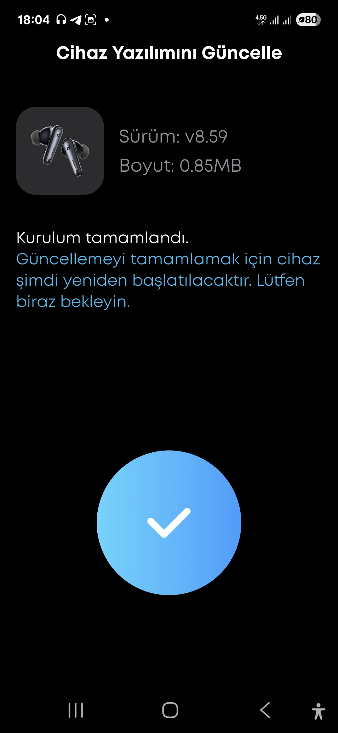

Aynı sorun bendede var. Hatta bu gün cihaza güncelleme geldi ama değişen bir şey yok gibi.
Önceden Jabra kullanıyordum onda hiç böyle bir sorun yaşamamıştım. Bunda baslar arada bi giiyor. Ses garip bir hal alıyor falan. Nasıl bir çözüm bulmak lazım bakalım bilemedim.
9 ay (77 mesaj)
Yazılımı güncelledim ama dediğim gibi değişen bir durum yok gibi.
