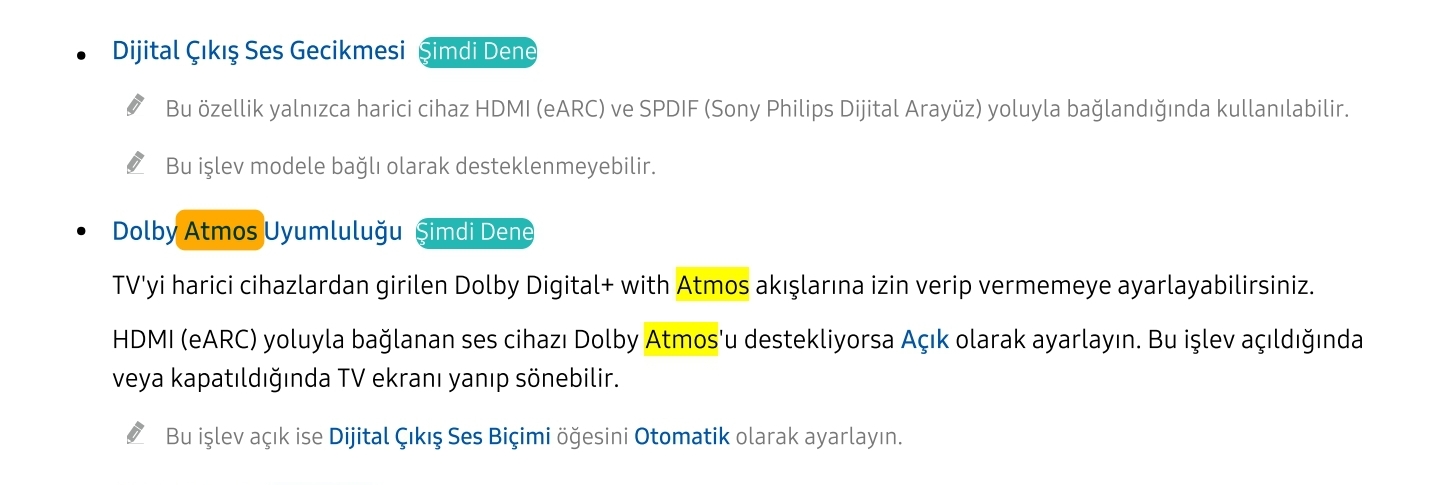

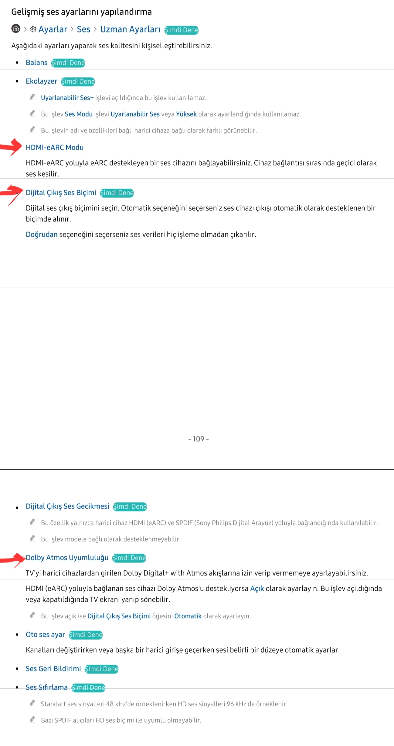

Aşağıdaki linkten indirebileceğiniz kullanıcı kılavuzunda sayfa 109 ve 110'daki HDMI-eARC Modu, Dijital Çıkış Ses Biçimi, Dolby Atmos Uyumluluğu başlıklarında yazılanları uygulayın. HDMI giriş cihazlarından Dolby Atmos aktarımın mümkün olduğu yazıyor. Ayarları düzgün yaptığınızda TV HDMI'na takılı PS5'deki Netflix uygulamasından Dolby Atmos sesi q800b'den almalısız. Yalnız şunlardan emin olun: Netflix paketiniz UHD paket mi, izlediğiniz içeriğin sesi orijinal mi ve Dolby Atmos özellikte mi (Türkçe dublaj sesler çoğunlukla Atmos destekli değildir). Ayrıca PS5'deki ses ayarı düz geçişe denk gelen neyse (doğrudan, passthrough) o olmalı. Yani PS5 sesi işlemeyecek TV'ye gönderecek, TV'de sesi işlemeyecek direkt soundbara gönderecek.
Kullanıcı kılavuzu (pdf):
https://org.downloadcenter.samsung.com/downloadfile/ContentsFile.aspx?CDSite=UNI_TR&OriginYN=N&ModelType=N&ModelName=QE55Q60TAU&CttFileID=8307032&CDCttType=UM&VPath=UM%2F202109%2F20210910153124797%2FNIKDVBEUT-3.3.0_EM_NIKE_EU_TUR_210910.0.pdf
Bu mesajda bahsedilenler: @chakal131
