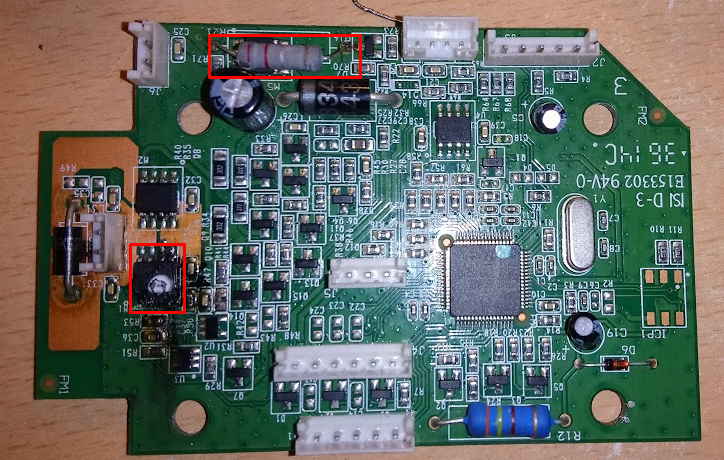

Arkadaşlar elimde pedalları olmayan ve motor kontrol ünitesi yanmış(değiştirmeme ragmen) bir direksiyon var.Pc ye bağlayınca algılıyor tüm tuşları görünüyor fakat dönüşü algılamıyor motor çalışmadıgından kalibrasyon yapamadıgından.
planim şu sadece dönüşü ve feedback ı (olursa) ardunio ile yapmak tuşlar içinse kendi anakartını kullanmak. bana olur gibi geliyor da direksiyonun kendi encoder ve motoru ile bu iş olur mu sizce?
ardunio pro mini düşünüyorum maaliyeti olabildiğince düşük tutmak için yorumlarınızı bekliyorum

1 hafta önce benzer arızadan cihaz geldi. Onarım yapıldı. Teslim edildi.
Sizdeki cihazda da aynı durum var gibi...
Sorun motor, sigorta, mosfet gibi duruyor.
Direksiyon anakartının üzerinde motora giden sigorta var. Kontrol edin.
Ayrıca motoru süren mosfet var. Kontrol edin.
Motora giden voltajları da kontrol edin. Onarımını yaptığımız cihaz usb bağlantıya ilave olarak harici 24v dc adaptör ile çalışıyordu.
Kontrol edin.
Kolay gelsin.

mosfeti yeni değiştirdim ama bugun alev alarak yandı 24v adaptörü takınca(ap9977gm)
bana geldiğinde üst taraftaki büyük diyotun oldugu dirençte yanıktı onun aynı değeri olan bir muadili buldum ama şekli biraz farklıydı.motor çalışıyor manuel voltaj verdiğimde döndürüyor
işaretli parçalar değişti
bunu yapmaktansa ardunio ile yapmak daha az ugras ve daha masrafsız olur gibi geliyor

Arduino ile nasıl yapacaksınız?
İşlemciden gelen komutu motora, mosfet ile sürmeyecek misiniz? Yeniden tasarım yapacağınıza hazır çalışan devredeki arızalı malzemeleri sağlamları ile değiştirip, cihazı kullanmak daha pratik olur derim...
Yanan mosfetin yerine polaritesi/özellikleri ve yönü doğru mosfeti taktınız mı?
Yanan mosfetin üst kısmındaki mosfeti ölçün. Üstteki mosfet arızalı ise taktığınız mosfeti de kısa devreye düşürüp yakıyor olabilir.
Mosfetin yanması bir şey değil, diğer parçaları da yakıyor olabilir. Arıza daha da büyüyecek. İşlemci tarafına voltaj kaçırmayın. İşlemciyi yakarsanız kart çöp olur.
Devrenin üzerinde görünen R21 direnç, sigorta işlevi yapıyor. Sağlamlığını kontrol edin.
Devrede ölçebildiğiniz tüm malzemeleri ölçün, arızalıları değiştirin.
Elektronik bilginiz yetersizse, uzman bir kişiden yardım alın.

yorumun için tekrar teşekkür ederim benim için feedback 2. planda oldugu için daha kolay olur dedim sonuçta sadece direksiyonun dönüşünü arduino ile algılatıp kendi anakartını da ayrı şekilde bağlarsam olur diye düşünüyorum 2 usb olacak yani eger desteklerse dfgt ile uyumsuz pedallarımı da modlayabilirim diye düşünüyorum yani işlemciden gelen komut değil direksiyonun döüşü encoder ve arduino vasıtasıyla ayrı şekilde gidecek(feedback şimdilik yok sadece dönüşü algılatmak)
anakarta dönersek
mosfeti doğru taktığımdan eminim zaten ap9977 den 1 tane yerde vardı kargoyla falan geldi o da yanınca hevesim kırıldı açıkcası
hani tekrar yapıp sonunda tekrar yakmaktansa böyle bir yola başvurmayı uygun buldum
