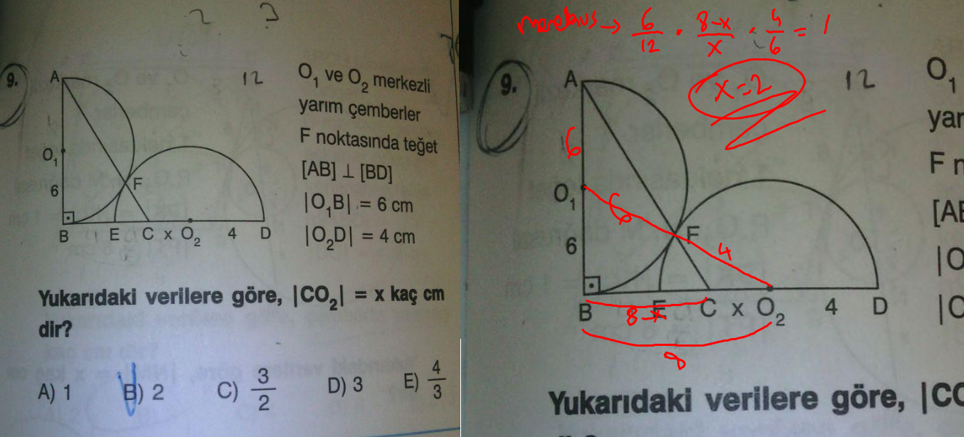

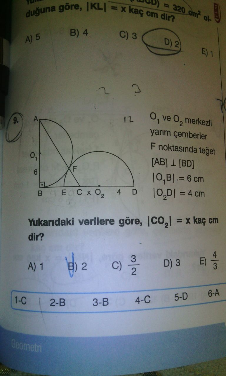

edit: 9. soruya ömrümü verdim çıkmadı. Hiç kaçırmazdım çemberden. Sorular baya sağlam
