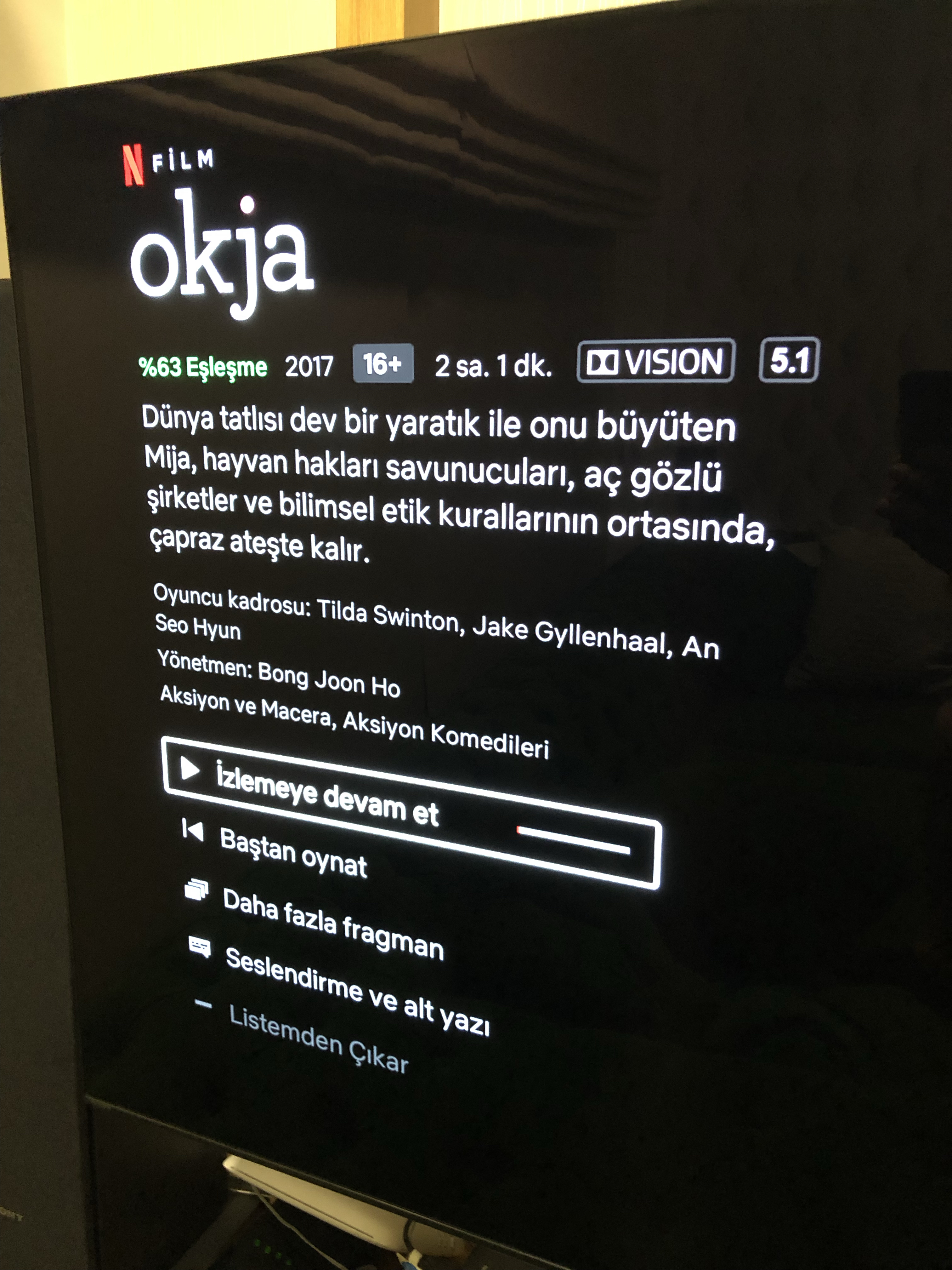

Hocam sorunu kablodan kaynaklı mı çıktı aynı sıkıntı bende de var.
Lg C9 tv + sony 1080 avr var. Dahili tv hoparlöründen atmos ok ancak sesi avr ye verince DD+ olarak görüyor.
Sorun kablodan mı yoksa farklı mı çözemedim.
Ayrıca hem tv hemde avr eArc desteklemesine rağmen avr ekranında eArc yazısı yerine hala arc görüyorum. Kablo paugge hdmi2.0b
Hdmi 2.1 kablo alırsam sorun çözülürmü bilmiyorum.

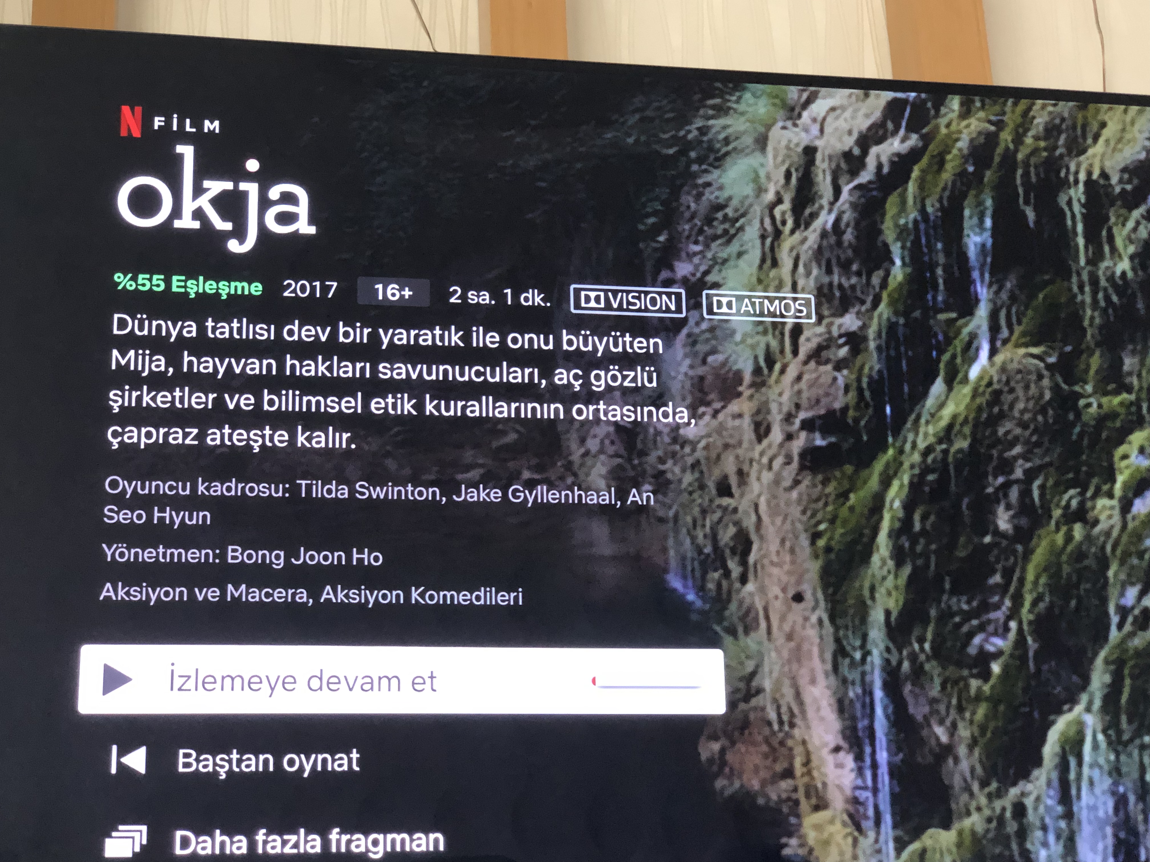

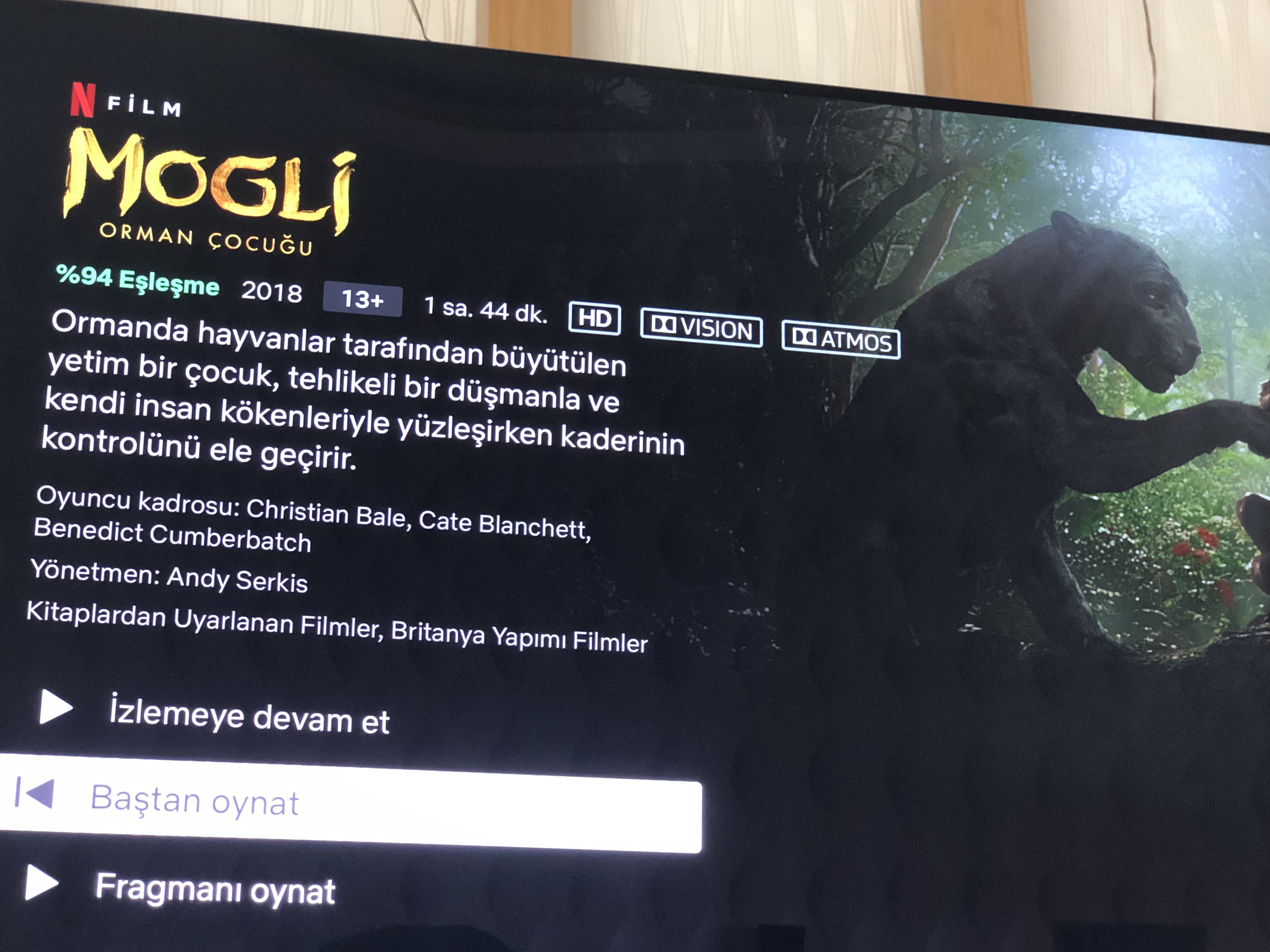

marhaba, sorun kabloda değil A1 oled üzerindeki netflix uygulamasının atmos sesi desteklememesinden kaynaklı. AppleTv üzerindeki netflix uygulaması destekliyor. Ama ben yine de 2.1 kablo ile kullanıyorum. Tv den açtığımda DD+ oluyor, apple tv den açtığımda DAtmos. Avr ekranda da hangi ses formatından alıyorsa öyle çıkıyor. Ama ses gerçekten fark ediyor. DAtmos gerçekten 360 derece ses deneyimi veriyor. Ayrıca apple tv vision daha net renkler daha canlı. umarım siz de çözersiniz. iyi seyirler

earc ye gelirsek benim tv arc yi desteklemediği için earc çıkmıyor. Ama sen 2.1 kablo takarsan çıkabilir.
Appltv den açtığımda DAtmos yazarlen bağlantı hdmi yazıyor, tv den açtığımda DD+ arc çıkyor

Benim tv earc destekli hdmi 2.1. Avr zaten sony 1080 ancak tv den netflix açtığımda hicbir türlü atmos yazısı göremiyorum. Ses tv den verince sorun yok ama. Acaba hdmi 2.0b dolby atmos sesmi aktarmıyor dicem ama zidoo x9s var onda herhangi bir sorun olmuyor. Atmos hdr her türlü aktarıyor.
Çözemedim bir türlü kablomu başka birşey mi

Sistemde Dolby Atmos Özellikli Hoparlörler SS-CSE var mı? Varsa Dolby Atmos ses alabilirsin. Yani sistem hoparlörü görürüse algılarsa hem tv hem avr ekranında gösteriyor.

5.1.2 TM düzen var hocam bende hoparlörler tavanda medya oynaticiyla remux filmde atmos alıyorum netflix sıkıntı çıkarıyor.

Orijinalden alıntı: aydnksvl

Sorunu tv den eArc yi kapatıp çözdüm. Biraz tuhaf oldu. Tam tersi eArc açık iken atmos ses almam gerekirken kapalı iken direkt tv üzerinden avr ye atmos ses aktarabildim.
