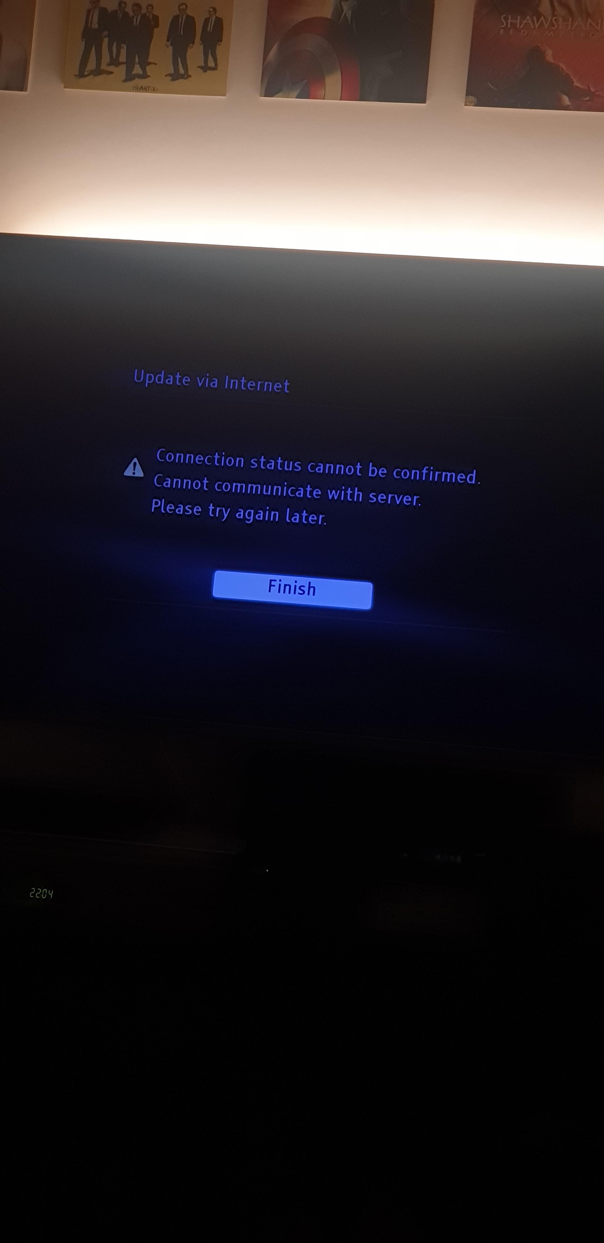

Dostlar, Bu neden olur. DNS falan hatası değil son bir kaç haftadır böyle < Resime gitmek için tıklayın >

Dostlar merhaba.
Güncelleme kısmında sony serverina ulaşılamıyor hatası alıyorum.
sony formlarında bunun dns hatası olduğuna değinilmiş.
ubx 700 bluray olayerda da aynı hatayı alıyorum.
ethernet ile bağlı ikiside.
sony formlarında google dns olmazsa open dns i girin demiş iksii de sonuç vermedi.
Aranızda bu konuda yardımcı olabilecek olan var mı?
sizlerin dns ayarları nedir?
bir de şu spotify connect bir geliyor bir gidiyor sony formlarında da millet çıldırmış...
çözümsüz bir diğer konu da zaman zaman internet bağlantısını (ister wifi ister ethernet) unutması.
bazen amfi açıldığında tüm internet ayarlarını baştan yapmak gerekiyor. bu sorunlar 3 yıldı devame diyormuş.
gelen güncellemeler de fayda etmemiş.
zaten artık güncelleme geleceğini de düşünmüyorum.

3 yıl
Maşallah diyeyim bu sorunların hiçbirini yaşamıyorum. Umarım siz de tez vakitte çözüm bulursunuz.
Güncelleyi USB ile offline yapmayı denediniz mi?
Bu mesajda bahsedilenler: @Yusuf_Piskin
3 yıl
Merhaba üstadım
Yazılım şu anda güncel o yüzden tekrar güncelleme yapmıyor.
Eski güncellemeyi de USB Ile tekrar yüklenmiyor bu yüzden.
Fabrika ayarlarına almakta çözüm olmuyor.
Bu mesajda bahsedilenler: @Dousk
3 yıl
Orijinalden alıntı: Yusuf_Piskin
Dostlar merhaba.
sanırım sony STR-DN 1080 sonrası 1000 serisinin fişini çekti, artık üretmiyor. seri de geriye döndü.
Sony 1000 serisi değil tüm amfi, avr vs hepsinin üretmini durdurdu bu çip krizi yaşanırken, Onkyo&Pioneer tamamen iflas açıkladı. Elinizdeki cihazların kıymetini bilin. Yamaha ve Denon&Marantz’ın insafına kaldı piyasa.
Bu arada Benim spotify connectte de sorun kalmadı gerçi belii olmaz gidebilir gene. Fw de gelmiyor belki son bir kez yayınlar Sony. Ama Spotify hi-fi geliyordu en son o yüzden uğraşır mı böyle eski cihaza pek sanmıyorum

3 yıl
Spotify bende de stabil değil, bazen görmüyor. Ancak kablosuz internet bağlantısı ile ilgili sanırım.
En son 4 port ethernet switch alıp tv, receiver, media player ne varsa hepsini kablolu ağa bağlayıp kurtuldum.
3 yıl
hocam benimde öyle. wifi hiç kullnamadım. kablolu bağlı.
bir var bir yok.
forumlara baktım sorun spotify kaynaklıymış.
Spotify önceden dns değiştitin google dns kullanın demiş ama kimsede işe yaramamış. sadece bu amfi de değil apple home cihazlar ve samsung cihazlarda da spotify connect kayboluyormuş ikide bir.
