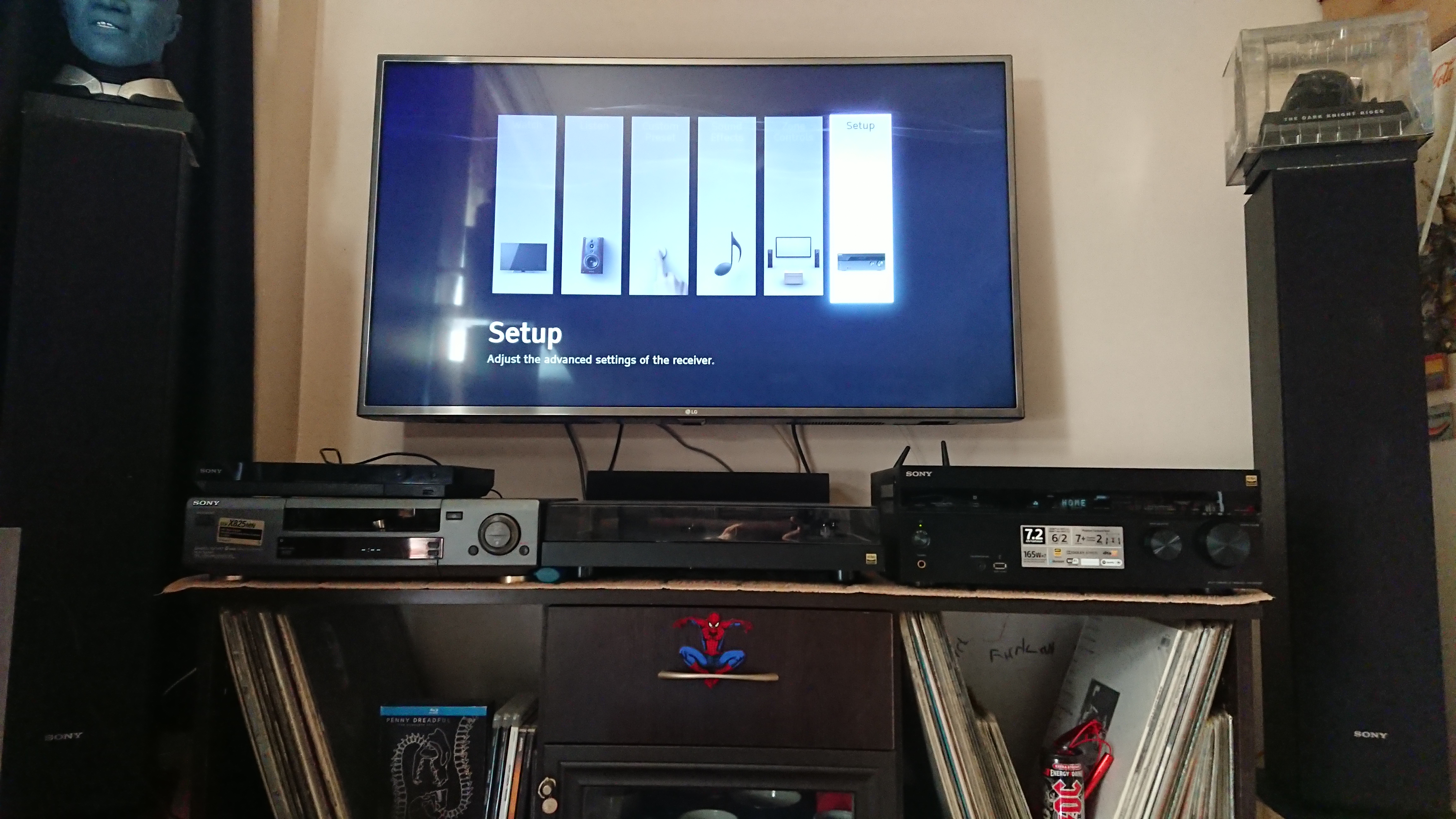

Merhaba, sony tv'im eskisi kadar tat vermiyordu, bende onu satıp lgc9 a terfi etmeye karar verdim. Ancak söyle ki earc etkin olmasına rağmen sesleri dolby atmos veya dts hd master audio olarak avr ye iletmiyor. Gerekli ayarlarida yaptım. Hdmi kablo high speed acaba 2.1 mi olması lazım çözemedim.
Merhaba, earc açık peki tv ayarlarına baktınız mı? Herşey doğru mu?
Ayrıca ses A.F.D de değil ise dolby atmos ses alamazsınız.
Son olarak, tv de earc varsa kullandığınız hdmi kablosu da yeni sürüm olmalı. Eski tip hdmi kabloları Dolby atmos /Dolby Vision veri taşımaz.
Alıntıları Göster
Tv'nin Hdmi 2 Arc girisinden avr'ye aktarin. Lg Ses ayarlarindan baglanti turunu pcm veya auto secin. Avrden de a.f.d moduna alin. Olmasi gerek. Hdmi 2.1'e gerek yok su an icin hicbir ise yaramiyor hdmi 2.1. Ilerde 4k 120hz icerik gelirse ise yarar. Veya konsollar vrr ve allm desteklediginde. Onun disinda hdmi 2.1 su an sadece fahis fiyatlarda dolandirilmak isteyenlerin tercihi.

Çalışmıyor diye hdmi 2.1 kablo aldım, yine atmos ses alamıyorum. Tv yi iade mi etsem diye düşünmeye başladım.
Dolby atmos sesi nereden almaya çalışıyorsunuz? Netflix mi? Amfi afd de mi?
Iki hdmi da arc ye mi bağlı
Tv de netflix i açtığınızda içerikte dolby atmos logosu gözüküyor mu?

Amfi afd de, Netflix üyeligim yok. Usb 4k atmos film avr ye aktarmıyor. Iki uç da earc ye bağlı
< Bu mesaj bu kişi tarafından değiştirildi Uykusuza Masallar -- 12 Mayıs 2020; 22:39:57 >
Hocam hdd / usb den atmos desteği olmayabilir bu gayet normal yalnız. Ben mesela internetten indirdiğimde pc den izliyorum

1.Hdmi 2.1 kablosunu tv nin earc çıkışlı hdmi girişine takin.
2. Tv den gelen hdmi yin bir ucunu av alıcının arkasinda bulunan arc yazılı hdmi girişine takin.
3. Tv ayarlarından ses çıkışını arc seçin.
4. av alıcının kumandasindan tv tuşuna basın
5. Ses gelirse ne ala, gelmez ise av alıcının kumandasinda sol üst köşede bulunan hdmi tuşuna basın bekleyin ses gelecektir.
