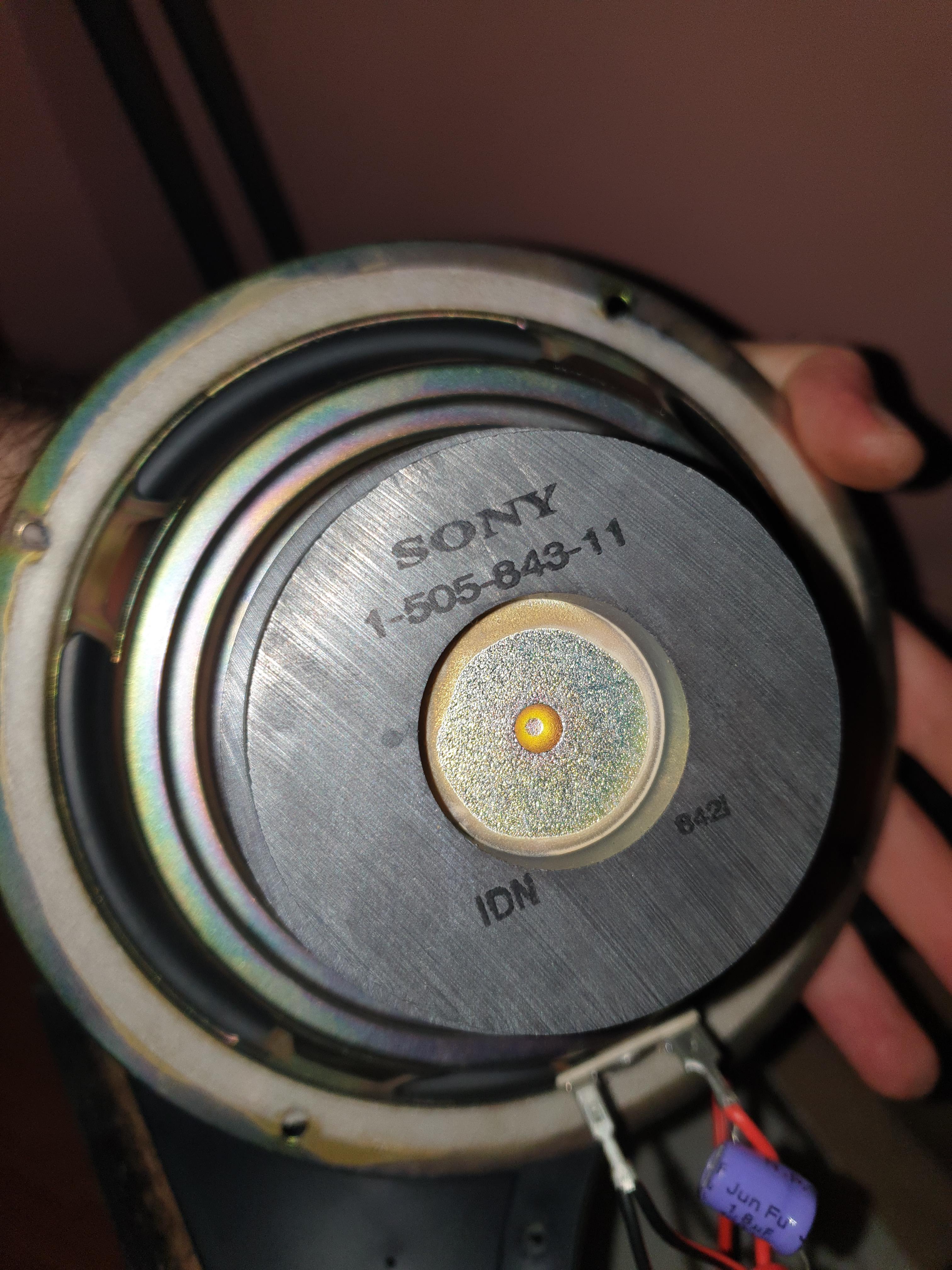

Hay Sony ben senin diye söze girelim.
80av ve 80v hoparlörleri ve kolonları,boy,çap,güç hacim ve görüntü olarak aynı görünse de,aynı değiller.
Sürücülerin seri numaraları bile aynı ama göze çarpan fark olayı değiştiriyormuş.İlk baş fark ettim ama,e sürücüler aynı model diye üzerinde durmamıştım.
Yukarıda ki yazı da gri demişim.Kahverengi olacak o.Kahverengi kağıt kullanılan 80v,siyah kağıt kullanılan 80av ye göre midler daha belirgin çalıyor.
Tizlerde daha keskin çalıyor.Demek ki kağıtın renginin kahverengi olmasının sebebi bu.Maddesi değişik muhtemelen.
Subwooferlar siyah.Onlarda farklılık yok gibi.
Evet bu bir arıza yada sorun değil.Biz iki aynı kolonu ses farklılaşmadan yükseltmek istediğimiz için,işleri karıştırıyor.
80av ve 80v aynı değiller aklınızda olsun.
Ters duran 80v.

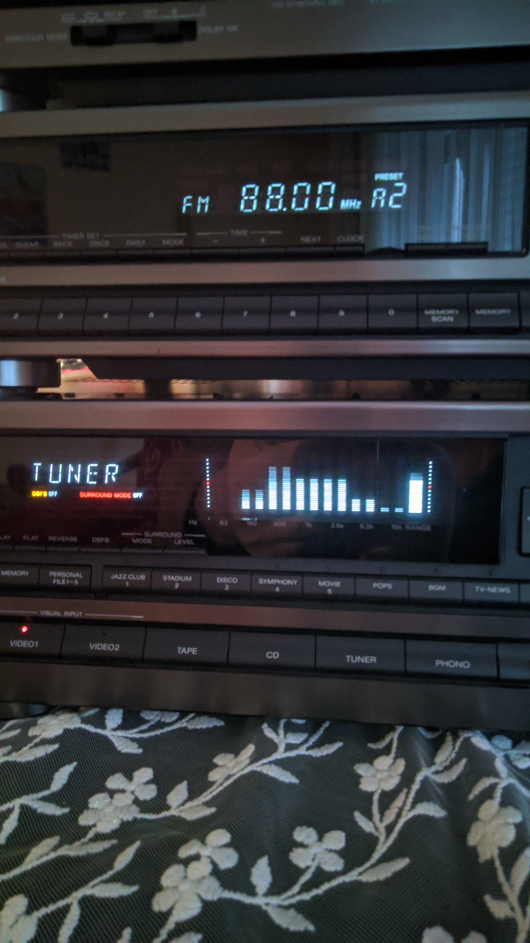

Herkese iyi günler
1997 senesinden bu yana MHC V818 sahibiyim. 5 senedir orjinal kutularında muhafaza ettiğim emektarı dün tekrar tahtına kurayım dedim. Ama o da ne süpriz! Açma düğmesiyle birlikte cd sürücü motorlarında değişik sesler var ancak hoparlörde ses yok. Cd kaset radyo hiç ses yok. Ekran normal. En tuhafı uzaktan kumanda ile sesi açmak istediğimde arkada yer alan fanın hızının değişmesiydi. En belirgin sıkıntı cd sürücü yuvasından gelen anormal seslerdi. Hoparlörden ses gelmemesi çıkışın arızalı olduğunu düşündürdü ama başka sebepte olabilirdi. Müdahale etmem gerekir tekrar kutularına koyamam, en kötü uğraşırım olmazsa tamirciye götütürüm diyerek başladım vidalarını sökmeye. Dış metal kasayı söktüğümde cd sürücü kısmında 3 lü cd yuvasının dönmediğini ve cd yi okumak üzere yerleştiremediği ve lastiklerin
oldukça bol ve erimiş gibi olduğunu farkettim. Zaten 7-8 sene önce kasetçalar çalmıyordu ve sorun yine lastiklerdi. O zaman değiştirerek arızayı gidermiştim. 1. sorun keşfedildi. Sonra surround hoparlörünü bağladım ses geldi meğer çıkış üniti de hoparlör de arızalı değilmiş, acaba dedim ses çıkışları sadece surroundların seçili olduğu özellik olan WHISPER da kalmış olabilir mi diyerek özellikleri kurcaladım ve tekrar kablolarla oynadım bingo! artık ses var. Emektar yaşıyor ölmemiş. Hatta lastikleri değiştirirsem daha çooooooook yaşar. Sanırım bu cihazların motor kasnak ve dişli lastikleri haricinde kronik arızaları olmuyor. Umarım olmaz.SONY!

Yeni setim cd bakımını yaptım,kasetçalar bakımı yapılacak,kalanı kusursuz keyifli dinlemeler hepinize :) ...
