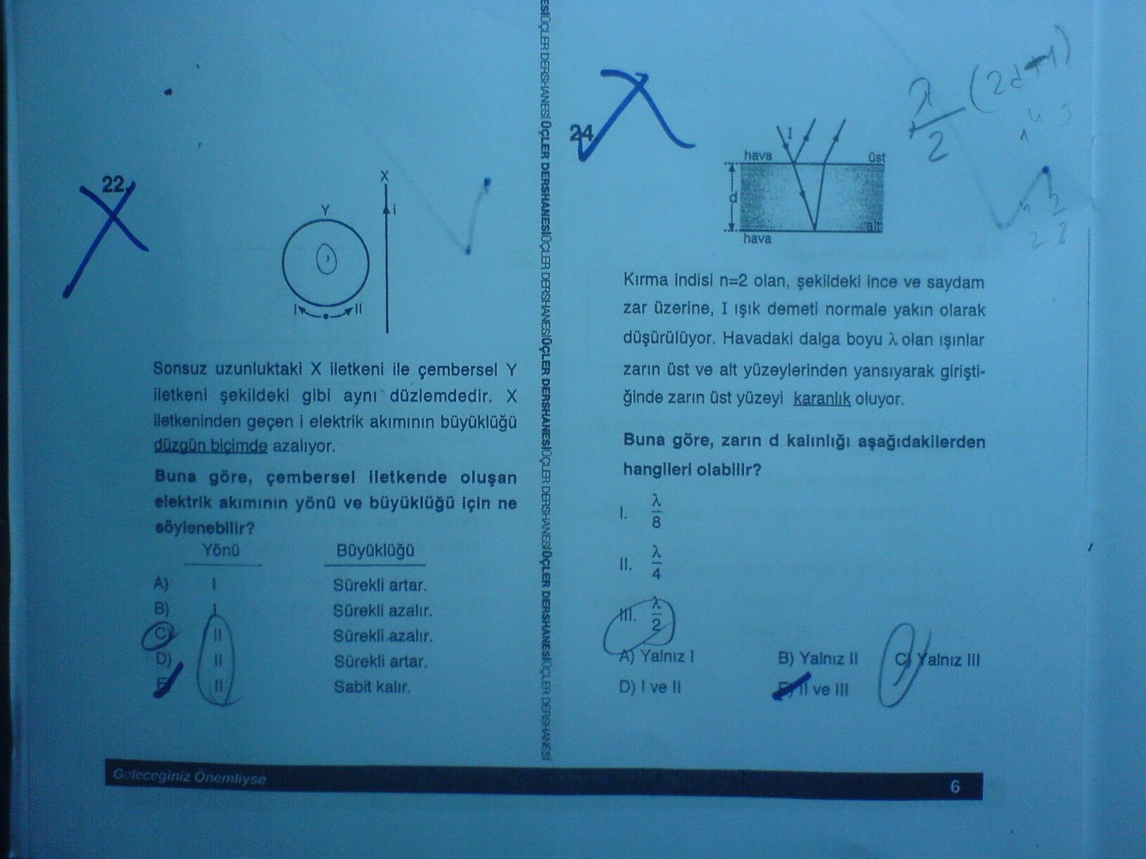

7. soru
Işığın havadaki dalga boyu λ ise zardaki dalga boyu λ' = λ/n = λ/2 olur.
Işık üstten geliyor. Üstten bakan gözlemci de zarı karanlık görüyor. O zaman zarın karanlık görünmesi için bu zarın kalınlığının λ'/2'nin tam katları olması gerekir. d = kλ'/2 = kλ/4 olur.
k yerine tam sayılar vereceğiz.
k=1 için λ/4 olur. Zarın kalınlığı bu olabilir. (2. öncül doğru.)
k=2 için λ/2 olur. Bu da olabilir. (3. öncül doğru.)
k=3 için 3λ/4 olur.
k=4 için λ olur.
k=5 için 5λ/4 olur.
Böyle gider. Ama o 1. öncüldeki λ/8 gelmez. O olamaz yani.

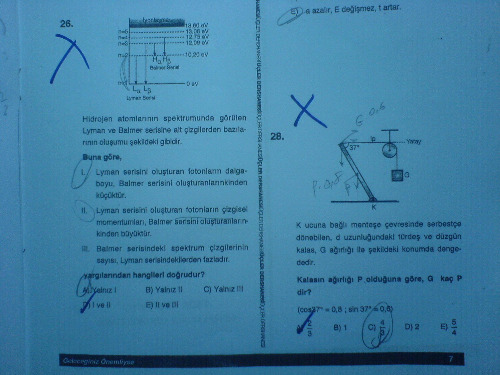

8. soru
E = hc/λ
Fotonun enerjisi ile dalga boyu, bu formüle göre ters orantılıdır.
Lα'nın enerjisi 10,2 eV
Lβ'nın enerjisi 12,09 eV
Hα'nın enerjisi 2, küsur eV
Hβ'nın enerjisi 2, küsur eV
Gördüğün gibi, Lyman'ın enerjileri daha büyük. Enerji daha büyükken dalga boyu daha küçük olur. (1. öncül doğru.)
P = h/λ
Çizgisel momentum ile dalga boyu ters orantılı.
Biz önceki öncülde Lyman'ın dalga boylarının daha küçük olduğunu bulmuştuk. Şimdi de onların momentumları daha büyük olur. (2. öncül doğru.)

9. soru
İp yere paralel olduğu için kalasın da yatayla yaptığı dar açı 37 derece olur.
Kalasın aşağı doğru bir P ağırlık kuvveti var. Şimdi bu P'yi yere kadar uzatırsan 37-53-90 dik üçgeni gelecek. Dolayısıyla P'nin kalasla yaptığı dar açı 53 derece olur. Buradan P'nin kalasa dik olan bileşenini Psin53 = 0,8P olarak bulabiliriz.
İp de kalasla 37 derecelik açı yapıyor. İpteki gerilme kuvveti G'dir. İpin kalasa dik olan bileşeni Gsin37 = 0,6G olur.
Kalas türdeş olduğu için ağırlık kuvveti tam ortada. Yere değdiği noktaya göre moment alalım.
0,6G . 2 = 0,8P . 1
1,2G = 0,8P
12G = 8P
3G =2P
G = 2P/3 olur.

son soruda enerji ile dalgaboyu ters orantılı değilmi ya o yüzden bence 3. öncül de yanlış

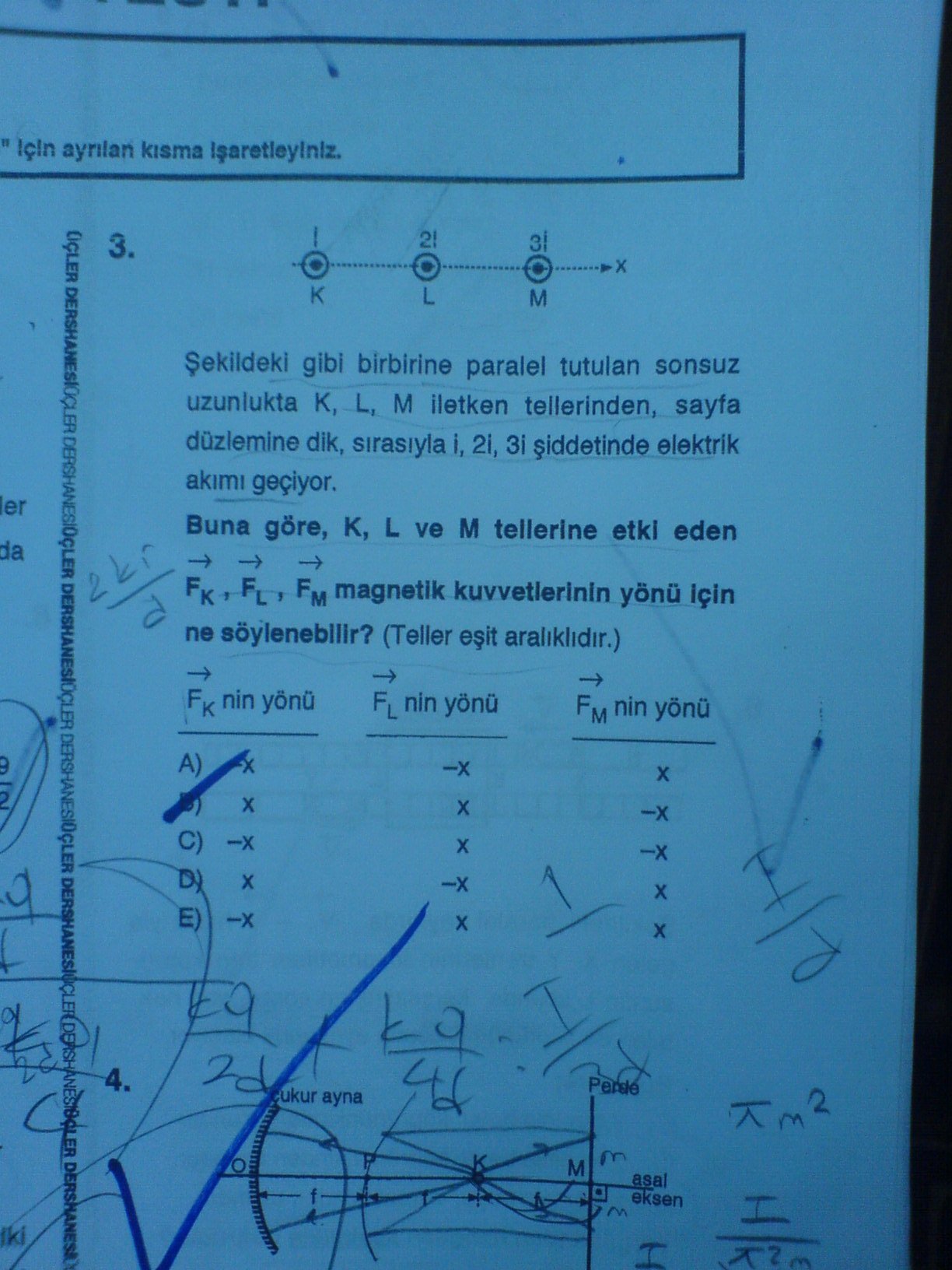

12. soru
L'nin K'ya uyguladığı manyetik alan, sağ el kuralına göre (Baş parmak sayfa düzleminden dışarı olacak. 4 parmak manyetik alanı gösteriyor.) -y yönünde olur. Aynı şekilde M'nin uyguladığı de -y yönünde olur. İkisinin de bileşkesi -y yönünde olur. Yani K'ya uygulanan manyetik alan -y yönünde. Şimdi de kuvveti bulalım. Sağ elin baş parmağı akımı gösterecek. 4 parmak manyetik alanı gösterecek. Baş parmak safya düzleminden dışarı. 4 parmak -y yönünde. Avuç içi kuvveti veriyordu. O zaman bu K'ya uygulanan bileşke manyetik kuvvet +x yönünde olur.
K'nın L'ye uyguladığı manyetik alan, sağ el kuralına göre +y yönünde olur. M'nin uyguladığı ise sağ el kuralına göre -y yönünde olur. Şimdi burada aralıklar eşitken M'den geçen akım daha büyük olduğu için M'nin uyguladığı manyetik alan daha büyük olur. Yani L'deki bileşke manyetik alan -y yönünde. Yine aynı mantıkla avuç içi +x yönünü gösterdiği için, L'ye ygulanan bileşke manyetik kuvvet +x yönünde olur.
Sağ el kuralına göre K ve L'nin M'ye uyguladığı bileşke manyetik alanın +y yönünde olduğunu görüyoruz. Yine aynı mantıkla avuç içi -x yönünü gösterdiği için M'ye uygulanan bileşke manyetik kuvvet -x yönünde olur.
K: x
L: x
M: -x

6. soru
Telin çembere uyguladığı manyetik alan sağ el kuralına göre sayfa düzleminden dışarı doğrudur. Bu manyetik alan azaldığı için bizim bunu arttırmamız gerekiyor. Dolayısıyla halkadan, sayfa düzleminden dışarı doğru olan bir manyetik alanı arttıracak şekilde bir indüksiyon akımı geçmelidir. Bu da II yönünde oluyor, sağ el kuralına göre.
Şimdi buna ben de C şıkkı derdim. Bu soruyu hatırladım şimdi, 1997 ÖYS sorusuydu. Çözümleri var bende ÖYS sorularının. Oradaki açıklamaya baktım.
Değişen manyetik alandan dolayı çembersel telde bir indüksiyon EMK'sı oluşacak. Bunu da -∆Φ/∆t'ten bulabiliyoruz. Burada manyetik alan, dolayısıyla manyetik akı zamana göre düzgün (Yani doğru orantılı.) değiştiği için bu oran değişmez. Yani indüksiyon EMK'sı değişmez.
Telin direnci sabittir. V=IR'ye göre V değişmiyor, R değişmiyor. I da değişmez.
