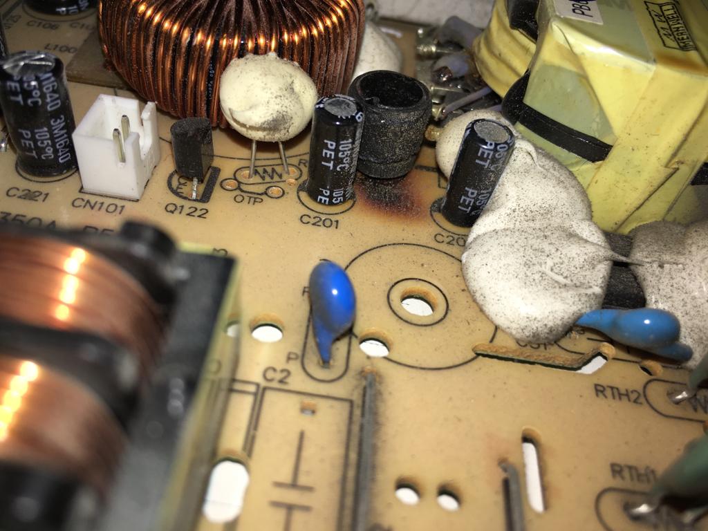

Merhaba. 12volt 30 amper bir smps trafom var fakat videodaki gibi bir arızası var.sorun nerde olabilir yardımcı olabilecek varmı ? Çıkışını ölçtüğümde 9-12 volt arası voltaj dalgalanıyor inip çıkıyor. Denemek için bağladığım led de flaş yapıyor göründüğü gibi.

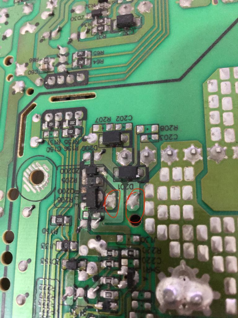

Dur ya da sen kasma kendini ben sana açıklayayım. İleride birilerine lazım olur.
1) tl431 arıza yapar ve kısa devre olursa (anot katot arası) opto kuplöre sürekli aktif 1 durumu gideceğinden smps çıkışı sürekli düşük olur. Bu seviye yaklaşık olarak optonun açma voltajı ve akım sınırlama direncinin oranıyla alakalıdır. Yani sizin teori puf olur..
2) tl431 arıza yapar ve açık devre olursa, opto kuplör hiç enerjilenmez ya da voltaj bölücü dirençlerin kısıtlayacağı değere kadar kontrol yaptırır. Bu da demek oluyor ki pwm modülün yetki verebileceği maksimum çıkış gerilimi demek.. Bu değer ise genelde akım sınırlama değeri ile duty cycle değeridir. Umarım resimler yeterince açıklayıcıdır. TL431 2 ve 3 numaralı bacakları sökerek ya da kısa devre ederek analiz yaparsanız ne demek istediğimi anlarsınız..

Konunun sapmaması adına birkaç yorum eklemek isterim. Keşke kartın arka yüzü de eklenseydi daha net cevaplar verilebilirdi. sürücü devre kartın arka yüzünde olup, tahminime göre devre push-pull yada flyback yapıda. Öncelikle geçmiş olsun.
Çıkışa 100w civarı bir yük bağlayarak test etmenizi öneririm. Bazı güç kaynakları çıkışında yük algılamazsa kendini power saver moduna alır. Bu da stand by modülününün çalışabilmesi adına düşük voltaj verilmesi demek. Kullandığınız ledler güç kaynağınız için hafif bir yük teşkil ediyor olabilir. Varsa elinizde araba farı ile deneyebilirsiniz.
Eğer arıza mevcut ise; Bu tür arızalar genelde kurumuş kapasitörlerden ya da push-pull yapıdaki güç kaynaklarında bir transistörün arızalanması sonucu çıkabiliyor. Öncelikle girişteki filtre kondansatörlerini, pwm entegrenin feedback ve filtre kondansatörlerini kontrol etmenizi, daha sonrasında ise çıkış filtre kondansatörlerini kontrol etmenizi tavsiye ederim. Hatta deneme imkanınız varsa, çıkıştaki boşta stabilliği sağlayan R4 direncini söküp yerine halojen ampul takarak denemenizi öneririm. zamanla oluşan kayıplar sebebiyle güç kaynağının çıkıştaki tepkisi değiştiğinden bu direnç olumsuz etkiler yaratabiliyor.
Eğer devre flyback yapıda ise snubber devresini kontrol etmenizi öneririm. snubberda sorun var ise akım sınırlama devreyi kesiyor olabilir.
Sonuçta elektronik ürünler şans işidir. Görmeden tahminlerim bunlar. Geri dönüş yaparsanız daha fazla yardımcı olmaya çalışırım.

Arkadaşlar optoyuda değiştim tl431 değiştim. Ama sonuç aynı gene flaş yapıyor. Arka görüntüsünüde ekledim
