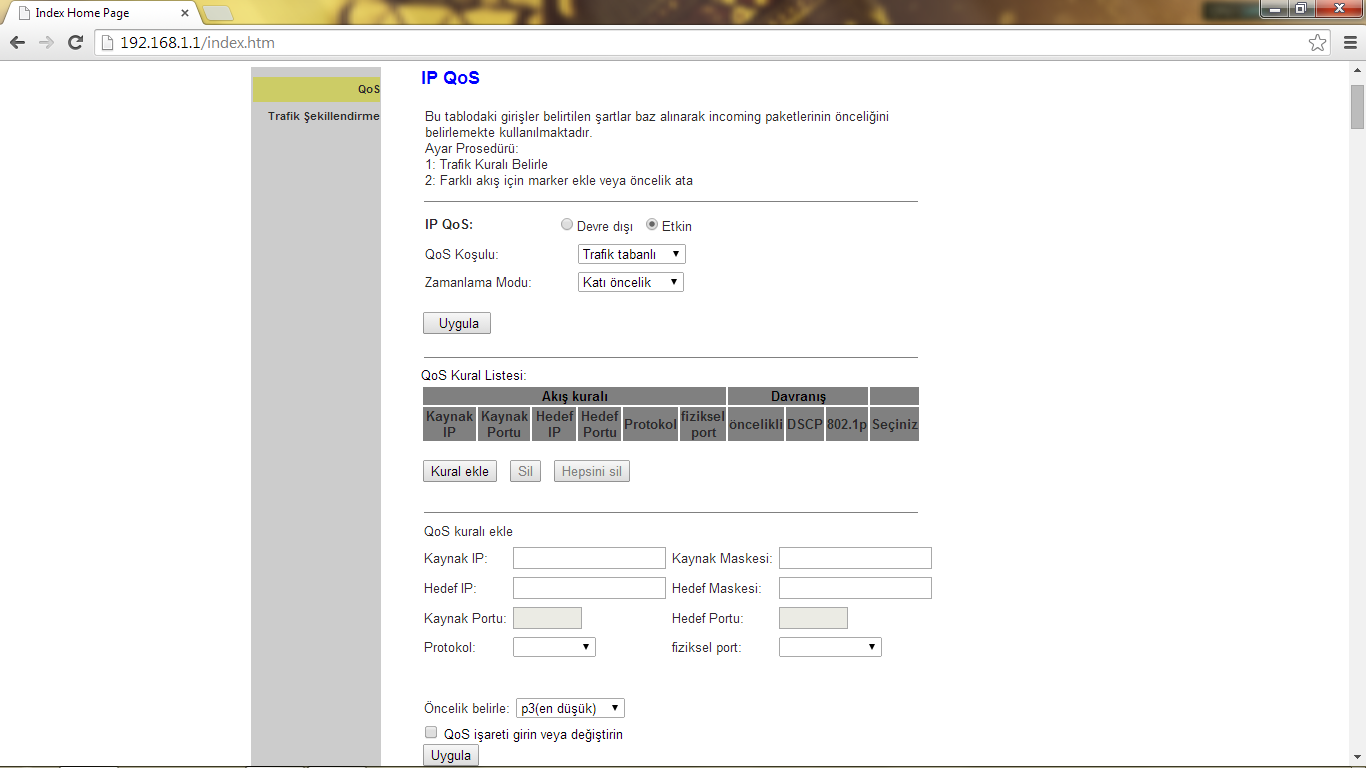

Merhaba ben internetimi ortak kullanıyorum ama çocuk ikide birde indirme açıyo bişeler yapıyo QoS (port önceliği) ni buldum burdan onun hızını kısıtlıyacam ve ya kendi hızıma öncelik atayacağım ama bu boşlukları nasıl dolduracağım bilgilendirirseniz ayrıntılı şekilde MODEMİN MARKASI : TP-LINK TD854_W1
< Bu mesaj bu kişi tarafından değiştirildi arda661954 -- 20 Haziran 2014; 16:33:07 >

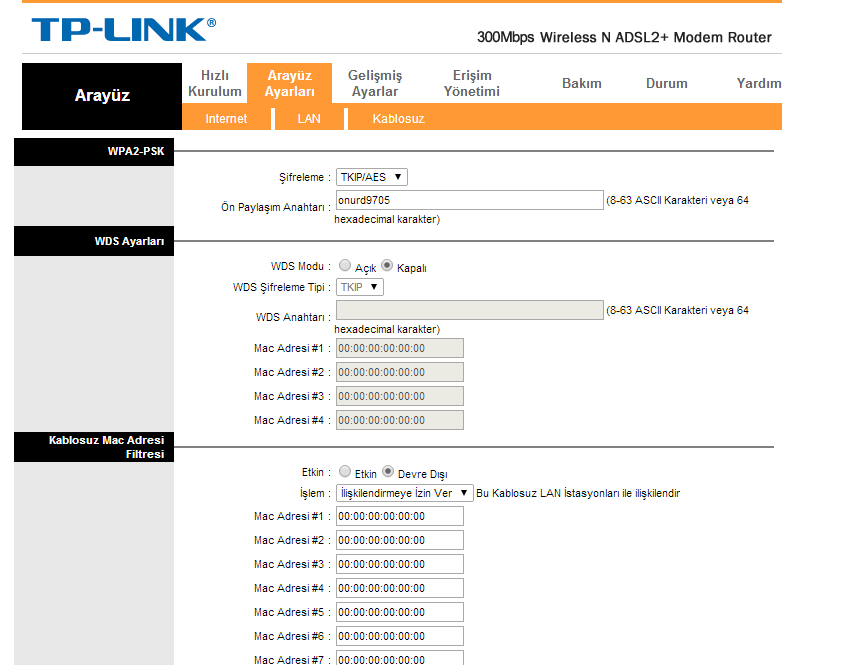

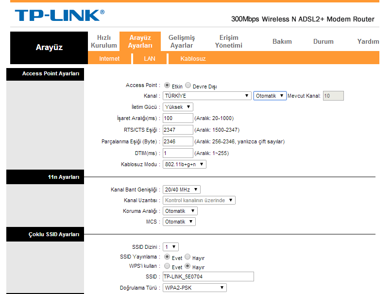

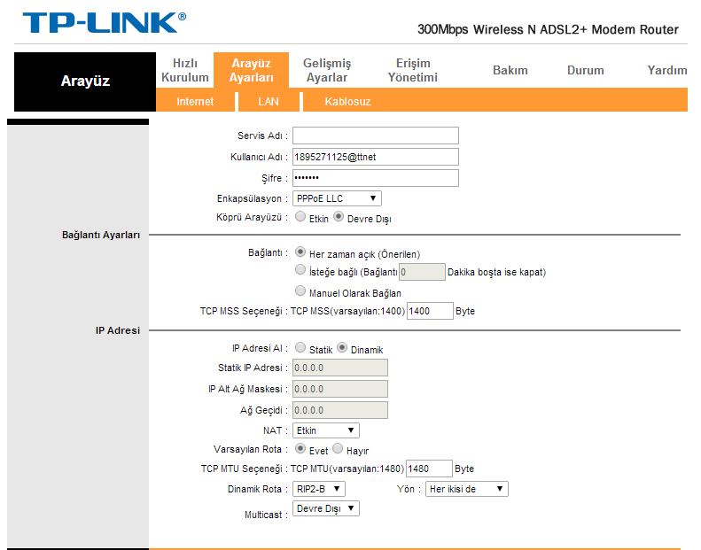

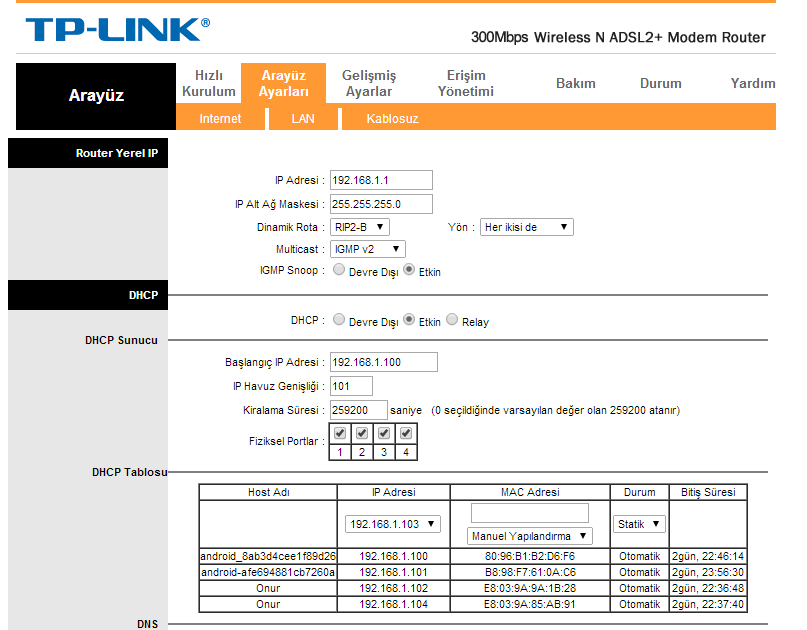

TD-8961ND Modem kullanıyorum, Samsung Galaxy S3,Motorola Motoluxe ve General Mobile Discovery Elite telefonları ve Laptop ile kablosuz ağa bağlanıyorum.
S3 ile bağlı iken bazen kablosuz ağa bağlı olmasına rağmen internete giremiyorum.Bundan önceki modemimde de aynı sorun oluyordu modemi yeniden başlatınca düzeliyor, sonra yeniden aynı sorun oluyordu. Başka bir modemde denediğimde böyle bir sorun yaşamadım.
Discovery Elite ise bazen kablosuz ağı görmüyor, onda da modemi yeniden başlatmak gerekiyor,bazen ağı görse de bağlanmıyor.
Kablosuz ağ ayarlarını gönderiyorum, neyi düzeltmem gerekir ?
< Bu mesaj bu kişi tarafından değiştirildi OnurD7 -- 21 Haziran 2014; 11:17:25 >
