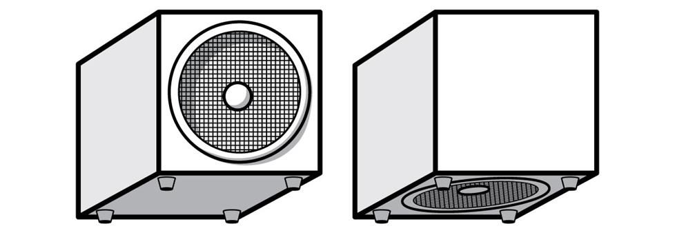

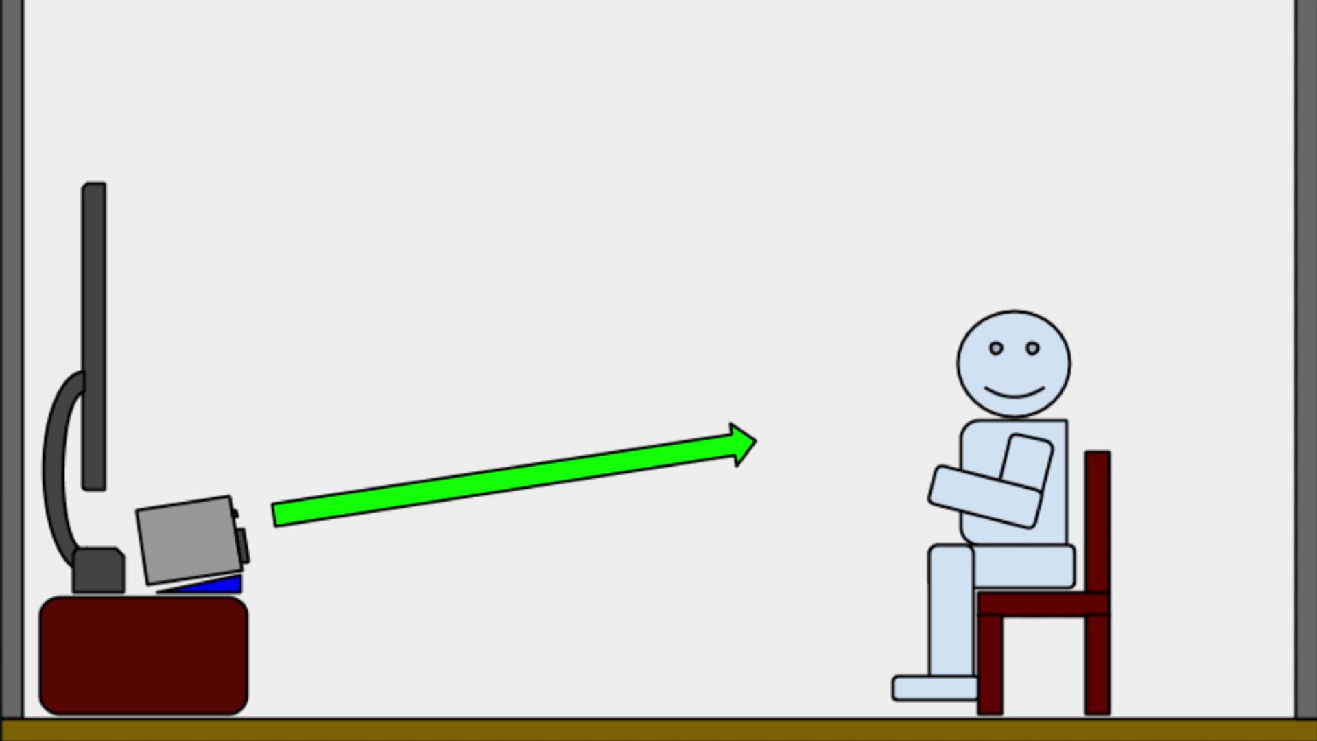

*Önden atış VS atis düşürme
Altını nereye koyacağınıza karar verin. Düşük frekanslı seslerin yararlarından birisi, daha yüksek frekanslardan daha az yönlü olmasıdır. Bu, ön hoparlörlerinizin yanına koymanız gerekmez demektir. Fakat eğer istediğin yer buraysa, o zaman bas tonu doğrudan doğruya itmek için bir önden ateşlemeli Sub seçmelisin (sol altta).
Köşe veya yan duvara yerleştirme? Aşağı atesleme Subwoofer almaniz gerekir (sağ alt). Alt kısımda, bas boyunca odaya daha eşit bir şekilde ulaşan sürücü bulunur.
(((Odanızın önden ileri atan bir Subwoofer (soldaki) idealdir. Asagi Atis yapan düşen Sub (sağdaki), bir duvara yerleştirilirse, bası eşit şekilde dağıtır.)))

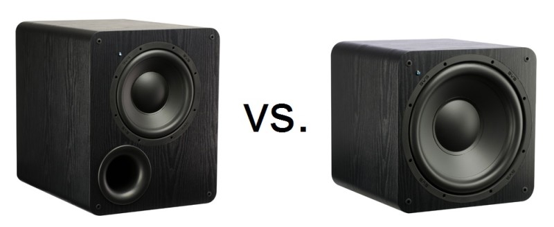

*KAPALI SUBWOOFERLAR VS DELIKLI SUBWOOFERLAR
Kapali Subwooferlar (UST SAGDA) (akustik süspansiyon olarak da bilinir) sıkı, doğru bas verir. Hava içeri girip çıkmadığı için çok duyarlıdırlar. Bununla birlikte, Delikli Sublarda(UST SOLDA) genellikle (bas refleks) Kapali Sublardan daha az verimlidir, yani aynı miktarda bas sağlamak için daha fazla güç gerektirirler.
Delikli Sublar, düşük bas frekanslarını güçlendiren bir havalandırma deliğine sahiptir. Taşınan bir Kapali Sub daha fazla güç elde etmenize gerek kalmadan daha fazla çıktı elde edersiniz, ancak eklenen yumruk karşılığında biraz doğruluğundan fedakarlık ederler.
Her iki tasarım da ev sineması için yüksek kalitede baslar sunar. Caz, klasik veya diğer akustik müzikten hoşlanıyorsanız, kapalı bir Subwoofer öneririm. Sert rock, hip-hop veya EDM'yi tercih ederseniz, Delikli bir tasarım daha iyi bir seçim olabilir.

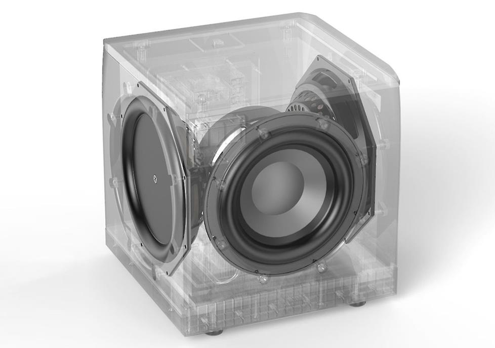

*Pasif radyatörler nedir?
Asagida goruldigi gibi ((Definitive Technology'nin SuperCube 6000, kabaca bir kübik ayak muhafazasında oda sallamalı bas için iki adet 10 "pasif radyatör ile güçlendirilmiş bir 9" woofer ile eşleşir. Güçlü 1,500 watt RMS amplifikatör, geniş odaları doldurmak için yeterli güç sağlar.)))
Pasif radyatörler, güç kaynağı sürücüsü ile birlikte hareket eden ilave güce sahip olmayan woofer'lardır. Birkaç üretici, şaşırtıcı derecede kompakt bir muhafazadan derin, güçlü bas vermek için pasif radyatör kullanmaktadır.

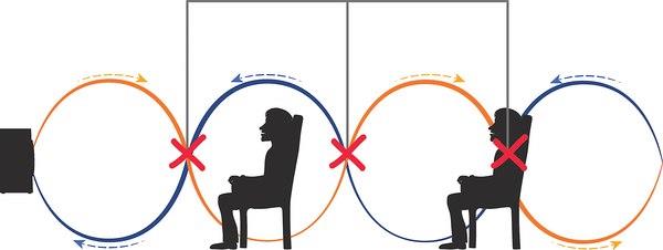

***İkinci bir Subwoofer neden bas'i odaya daha eşit bir şekilde dağıtmaya yardımcı oluyor?***
Düşük frekanslı ses dalgaları çok uzun. Bu dalgalar odanızdaki duvarlara yansıyacağından, subwoofer'a geri dönerler ve orijinal ses dalgasıyla örtüşebilirler. Bazı noktalarda, dalgalar birbirlerini iptal ederek bir "düğüm" veya "boş nokta" oluştururlar. Bu, odanızın bazı alanlarının bas tepkilerini önemli ölçüde zayıflatacağı anlamına gelir.İkinci bir subwoofer eklemek, bas tepkisinin zayıf olduğu boşlukları doldurabilir. Bu, ev sinemasındaki her koltuğa, sıkı ve derin bas ile bolca yardımcı olur.
(((Yukarıdaki diyagramda, turuncu çizgiler orijinal ses dalgalarını temsil eder ve mavi çizgiler yansıtılan ses dalgalarını temsil eder. Buluştuğu yerde, kırmızı "x" ile gösterilen düğümler.)))

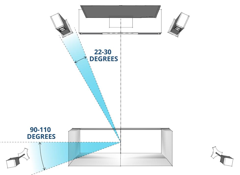

-Odaniz icin Saglikli bir 5.1 sistemi icin konusursak oda fazla buyuk olmadigi icin 120 derecede tutmak daha faydali ama 110 dereceye cekme imkaniniz varsa fark yapabilir.bu durum odadan odaya degisir bazi odalarin dogal ses yalitimi guzel oldugu icin yaptigimiz testlerde ses gercege daha yakin olmustur.Buyuk odalar icin ust sinir olarak 110 derece aliyoruz.ses goreceli bir kavram ve herkesin kulagina farkli etki edebilir ama olmasi gerekenlerle ilgili konusursak.Sesin icerde donmesi gerekir ki surukleyicilik gercege daha yakin bir efekt olusturur.
-5.1 sisteminde, surround hoparlorler en iyi dinleme pozisyonunuzun soluna ve sagına yerlestirilir. En iyi ses icin onları dogrudan dogruya size dogru yonlendirin. Yan yerlestirme pratik degilse, yanlarda mesafe yoksa surround hoparlorlerinizi dinleme konumunuzun birkac metre arkasına yerleştirin ve onlari size doğru yonlendirin. En iyi ses efektlerini elde etmek için surround hoparlorlerinizin kulak seviyesinin 30-60cm üzerinde olmasını gerekir.

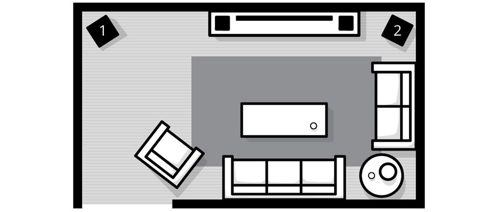

Subwoofer icin Bas frekansları çok yönlü olduğundan, subwoofer'ınızın nereye gittiğini yerlestirme olarak esneklikle karşılıyor olursunuz. Subwoofer'ınızı bir duvara yerleştirmeniz genelde daha fazla bas ile sonuçlanacaktır. Üç oda sınırının bir araya geldiği bir köşeye yerleştirmeniz size daha fazla şey kazandıracaktır.
Sizin ve butun arkadaslarin Dikkatli Olmaniz Icin En Hassas ipuclari
(ipucu 1): Hoparlorlerinizi ve koltugunuzu koselerden ve duvarlardan uzak tutmaya calisin. Hoparlorunuzu bir koseye veya duvara yakin yerlestirmeniz, dusuk frekanslari ve orta frekanslari guclendirecek, patlamaları cok yuksek hale getirecek veya diyalogun anlasılması guc olacak. Duvarlardan 60-90cm uzakta olması onerilir, ancak odanızda calısmazsa, kendinize olabildiginizce fazla mesafe katetmeyi deneyin.
(ipucu 2): Ahsap ve fayans zeminlerin bakimlari kolaydir ve harika gorunur, ancak sert yuzeyler yuksek frekanslari kulaklarınıza dogru geri atar ve onlari cok yuksek sesle olusturur. Bu seken veya yansiyan frekanslar, hoparlorlerden dogrudan kulaklarınıza doğru olanlardan (((bir saniye))) sonra gelir; bu nedenle diyalogu anlamayi zorlastiracak ve kucuk abiyans ayrintilarini kamufle edeceginden cok kisa bir yanki bulursunuz. Aynı sey onunde sert bir kahve sehpası icin de gecerli. Eger sert zeminleriniz varsa, sizinle hoparlorleriniz arasinda kalin bir alan halisi kullanin ve öne kahve sehpalari yerine yan masalari daha kucuk kullanmaya calisin.

Gelelim Surround Hoparlorlere
Ve son olarak, surround hoparlörler. Dolby ve DTS standartlarına gore, surround hoparlorler merkezden 90-110 derece uzakta, dogrudan kenara ya da biraz oturma pozisyonunuzun arkasinda olmalidir. Ayrıca, on hoparlorlerimizin aksine, surround hoparlorlerin tiz hoparloru, oturdugunuzda kulak seviyesinin 60-90cm yukarida olmasi gerekir. Bir baska deyisle, daha gercekci bir ses alanı olusturan sesin tam olarak nereden geldigini duymayi zorlastirir. Bu, muhtemelen duvara monte edilmeyi veya uzun boylu ayaklar kullanmayı gerektirecektir.
SONUC OLARAK Bu adimlar goz onune alinirsa o zaman daha gercekci bir ses elde etmemeniz icin hemen hemen hic bir sebep kalmaz.Avr niz geldigi zaman otamatik kalibre sisteminden zaten mesafeyi ve yansimayi ayarliyacaktir herhangi bir sorunla karsilasirsaniz sormaktan cekinmeyin lutfen .Hayirli Olsun
