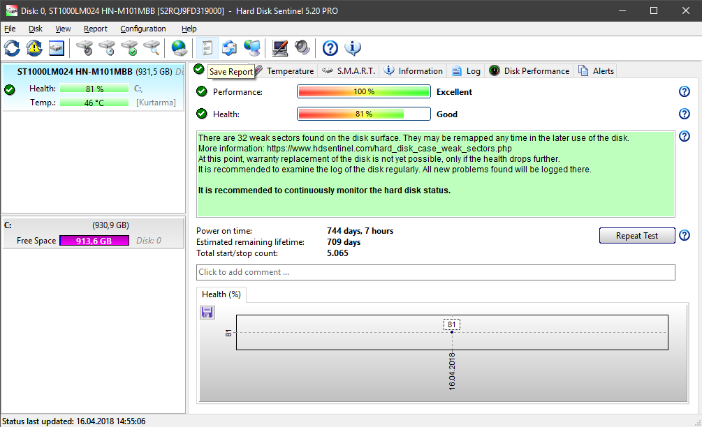

Hard disk sentinel programını bilgisayarınıza indirip kurun. Program açıldıktan sonra diskinizi veya disklerinizi sol taraftan tek tek seçerek sağ taraftaki ilk sekmenin görüntüsünü çekip buraya yükleyin. Her disk için ilk sekmenin görüntüsünü çekip yükleyin.
Disklerinizde bir sıkıntı var ise program bunu gösterecektir .

tekrardan sistem kurmayı denedim bu sefer başardım. fakat sorun hala devam ediyor. şöyle ki; herhangi bir program kurmaya veya silmeye çalıştığımda bilgisayar donuyor. bazen 2-3dk sonra geliyor, bazen temelli donuyor. bu yüzden chrome u bile korkarak yükledim. bu haliyle kullanıyorum şuan.
bilgisayara kurma veya silme işlemi yapamıyorum. hirens boot'la bad sector taraması yaptım, gösterdiğine göre 32 tane bulup düzeltti. tabi hiçbir katkısı olmadı, sorun olduğu gibi devam ediyor.

Hdd'nizde bir sıkıntı olduğu ortada. Sıkıntı hdd'nin ufak bir kısmını etkilese de demek ki genel olarak sistem performansını etkiliyor. Eğer imkanınız var ise başka bir hdd bulup sisteminizi onun üzerine kurun. Ondan sonra bilgisayarınızı test edin.
Eğer mevcut sıkıntılarınız devam ediyorsa demek ki hdd dışında arızalı başka bir parçanız daha vardır demektir.
Ramlerinizin ısınma nedeni hdd'den kaynaklı olabilir. Neticesinde windows hdd'nizin bir bölümünü ram gibi kullanır. Eğer bunu yapamıyorsa ram'lerinizdaki yük daha da artabilir.
