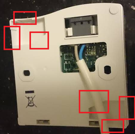

Orijinalden alıntı: SAVIAR
Hocam fotoğraf paylaşımlarınızı lütfen < Resime gitmek için tıklayın > kullanarak yapın, aksi halde tüm sayfayı görseller kaplıyor.
Açıkçası ben çok düzgün kesmekle uğraşmadım. Mutfakta ambalaj kesmek için kullandığımız bir makas vardı onunla hallettim, nasıl olsa kombinin orda görünmeyen bir yerde kalıyor diyerek.
Gönderdiğiniz fotoğraflarda kablo yuvaları açıkça görünüyor. Zaten kabloyu dışarıdan bu şekilde veremezsiniz, özellikle ürünün duvara sabileneceğini düşünürsek hiç mantıklı değil.
İlgili montaj yuvalarını aşağıda sizin için işaretledim. Kabloyu montaj plakası içerisinden gösterdiğim yerlerden geçirmeniz gerekli.

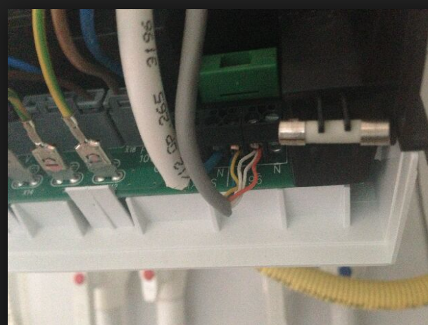

İyi günler.Honeywell Modülasyonlu Akıllı Termostat Y87RF2008+RFG100 termostatı Viessman Vitodens 100 kombimde kullanmak için aldım.Yetkili servis gelmesine rağmen bağlantıyı yapamadı.Resimde anlaşılıyor mu bilemiyorum ama X21 isimli bo sokete uygun bir giriş bulmam gerekiyor.bu konuda bilgisi olan bir arkadaş yardımcı olabilirse olabilirse çok sevinirim.

bağlantı soketi bu.

Merhaba bende aynı termostatı aynı kombiye bağladım, Viessmann genel müdürlük ile görüşün sizi yerel bayiye yönlendirirler.
Ben bu şekilde ara bağlantı kablosunu ücretsiz aldım, ara adaptör kablosu üzerindeki 1 ve 2 No.lu uçlara bağlanıyor.
Kablo resmi linktedir http://www.e-shopheating.co.uk/wp-content/uploads/DSC_0620-Edit.jpg

Çok teşekkür ederim.Bakalım inşallah Edirne' de bulabilirim adaptör kablosunu.1 ve 2 No.lu uçlar kombi üzerindeki o dörtlü soket sağ tarafındaki ilk ikisi oluyor di mi?

Genel merkezi ve Edirne de bulunan yetkili servisi aradım ikisi de bu konuda ağız birliği etmişçesine yapabilecekleri bir şey olmadığını söyledi.acaba oraya uygun bir klemens bulunabilir mi yada başka bir çözüm?
arkadaşlar Y87RFC2032 modelini aldım. Ama bu elektrik şalterine nasıl bağlanacak onu öğrenmeye çalışıyorum. normalde priz bağlamışlığım var ama hiç şalter bağlamadım yardımcı olmanız mümkünmü bu konuda
Bence genel müdürlüğü arayıp ısrar edin, başta bana da anlamamazlıktan geldiler çünkü yetkili olmayan özel servis zannederek yok diyorlar.
Son kullanıcı olduğunuza ikna edin, " Dış sıcaklık sensörü kablo demeti " olarak biliyorlar kabloyu.
Alabilirseniz üzerinde 1 den 4 e kadar numaraları var.

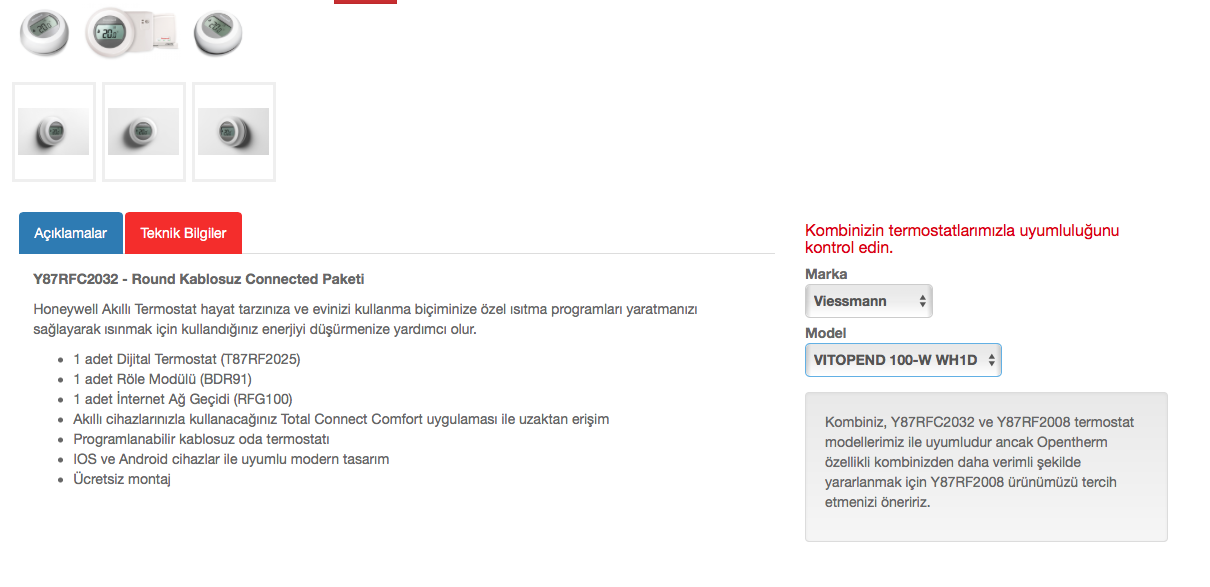

Ayni durumla bende karsilastim,viesmann vitpend 100w modeli klepss yokmus istanbul maltepede nerde temin edebiliri.Honeywell servislerinde var mi,acaba?

Viessmann Vitopend için kabloya ihtiyacınız yok çünkü modülasyonlu termostat kullanamazsınız.
On/Off termostat kullanabilirsiniz onun için bağlantı yeri hazırdır kombinizde.
honeywell sitesinde uyumludur yaziyor,yanlis mi aldim.

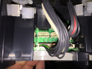

kombinin ici bunun aynisi modulasyonlu olan buna takilmaz mi?

Honeywell websitesindeki uyumlu oldugunu soyluyor.

bende de aynı kombi var bende bugün modülasyonsuz olanın siparişini verdim. bu videoda vitopend 100 için nasıl montajının yapılacağını detaylı anlatmışlar bilginizehttps://www.youtube.com/watch?v=ZH_QbtIoukM

Istanbul honeywellin tuna service var bugun gediler sizinki uyumsuz dediler gittiler sonra telefon actilar klems gerekli dediler bir daha gelcez dediler.Aldigim urun uygun degil mi?Yoksa bilgisiz servis mi?
