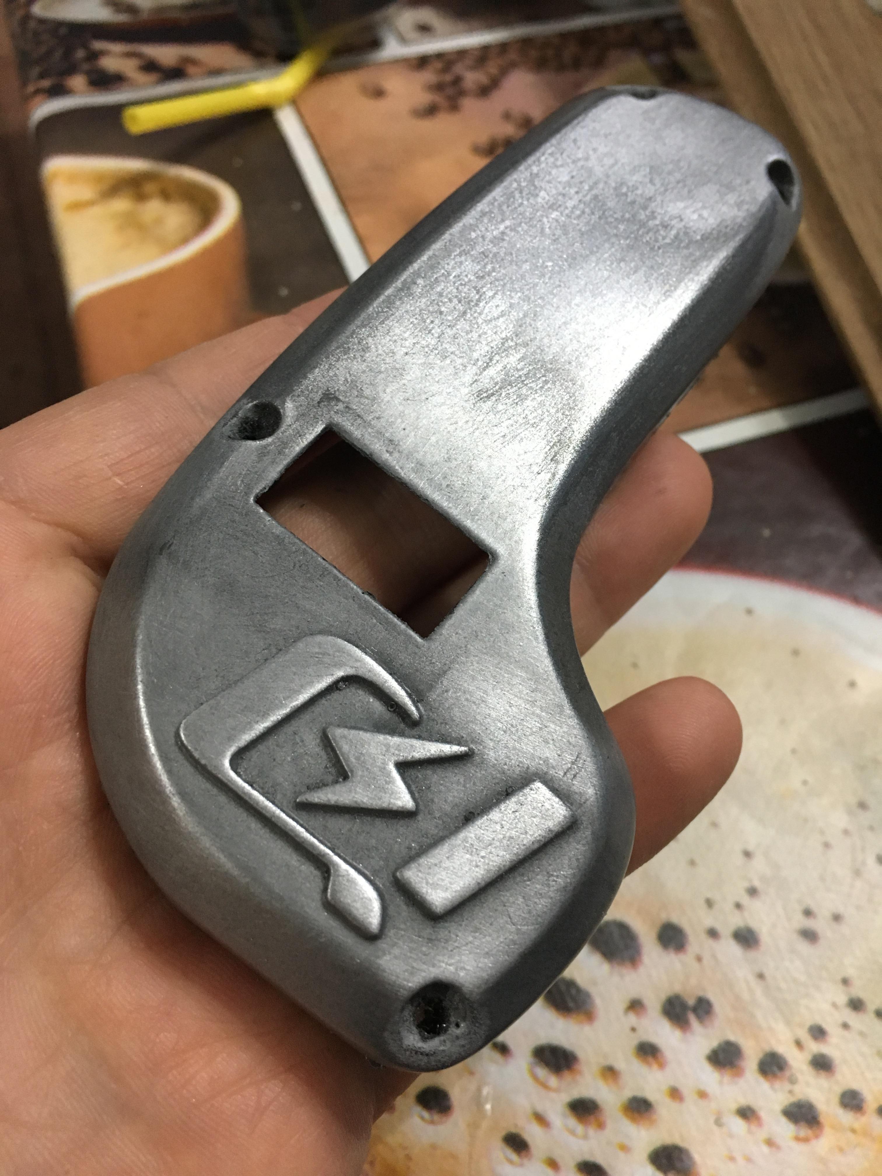

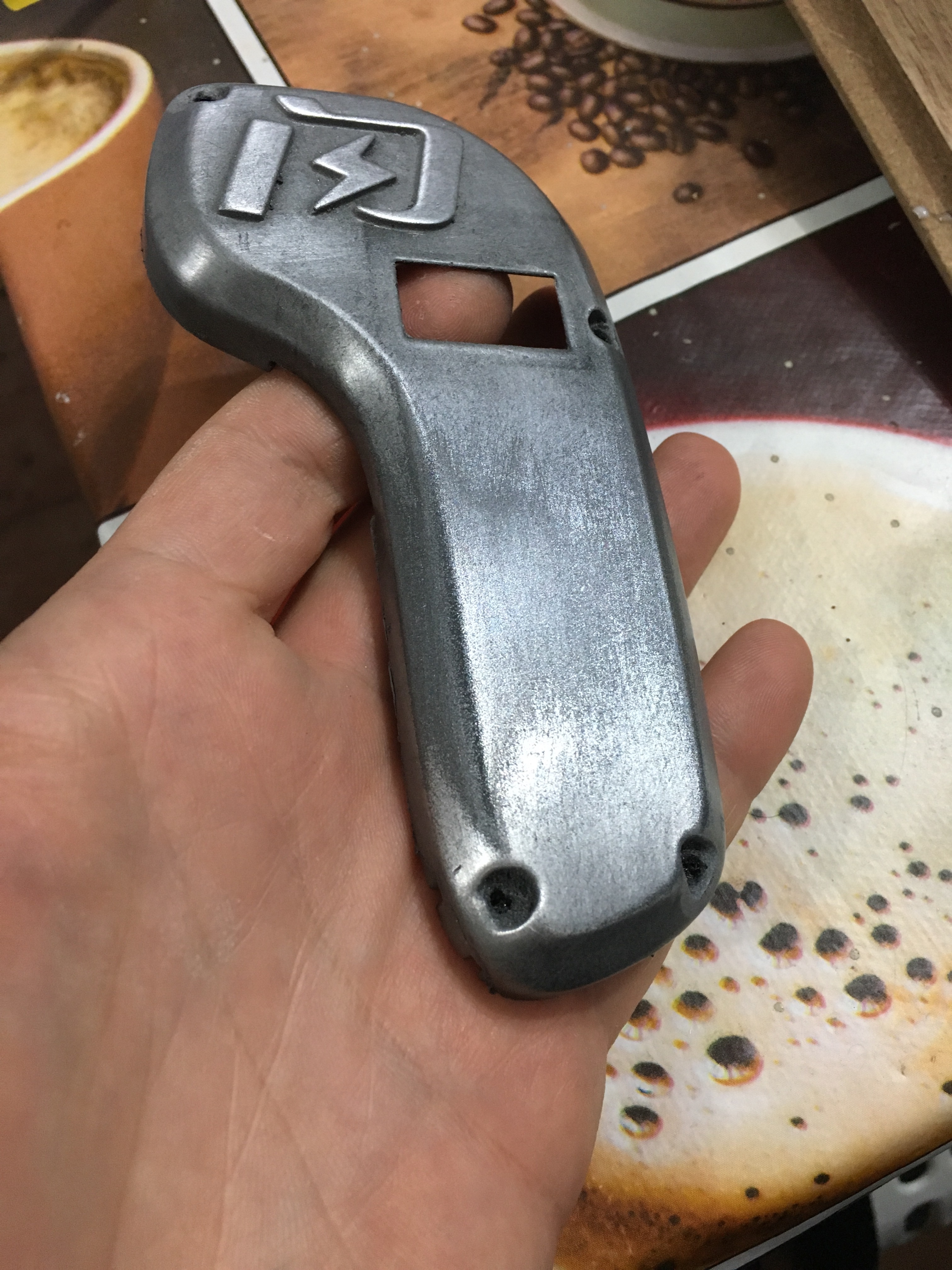

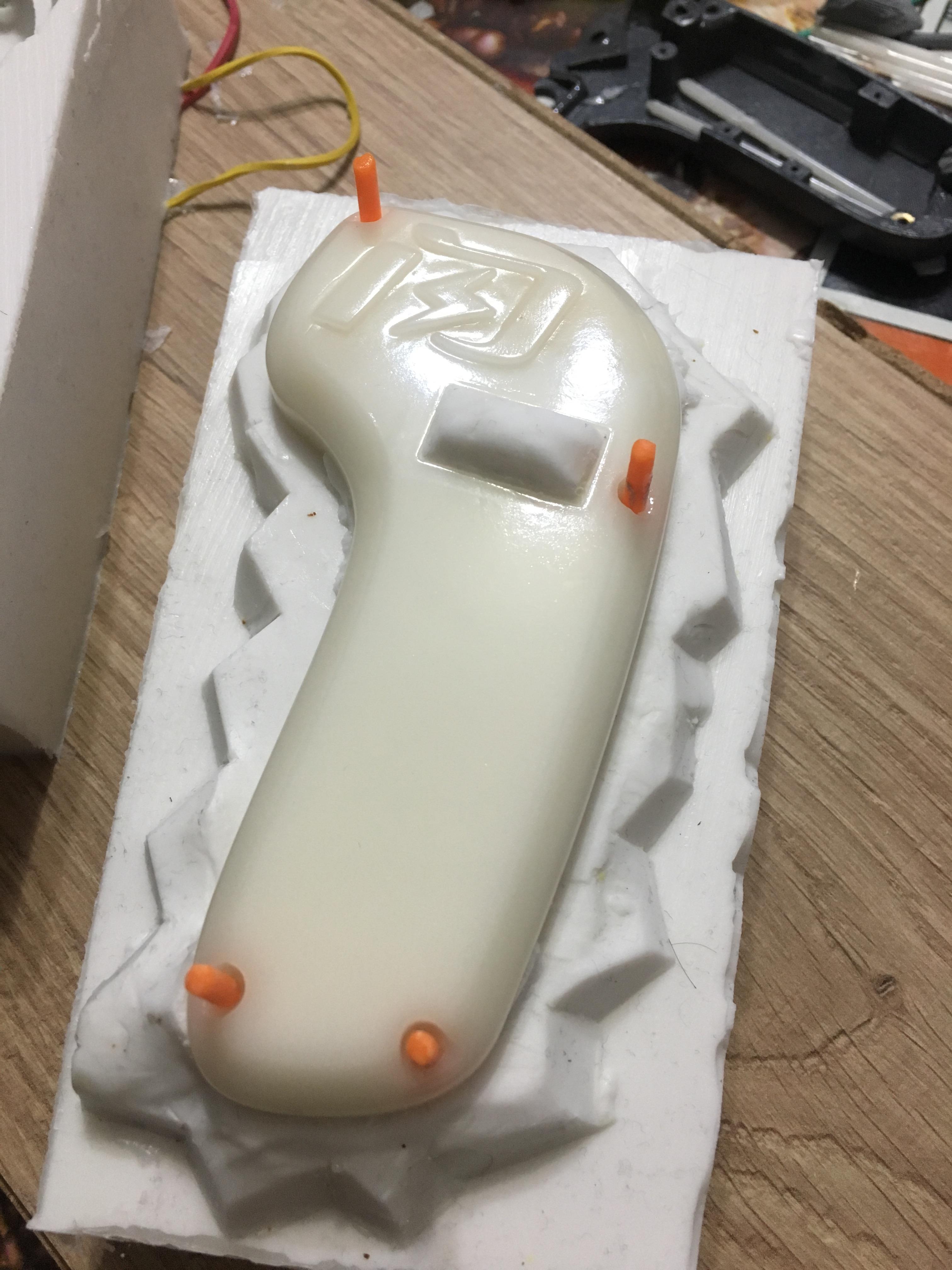

baktim elinize saglik. benim urunum geometrik olarak biraz zor, hava hapsolacagi bir cok yeri var ve bir tabani yok o yuzden 2 parca kalip yapmak zorunda kaldim. Poliuretaninda akiskanligi cok onemli bir hava kabarcigi bile yanlis yerde olursa bende cok kotu duracagi icin vakumla tum havasini cekiyorum. Degassing diyorlar isleme belki gormussunuzdur.
yaptigim urunlerden ve kaliplardan birkac resim.. ayrica bu kalip ayirici gercekten ise yaramiyor. vazelin yada silikonu silikondan ayirmak icin kullanilan kalip ayirici gerek.
