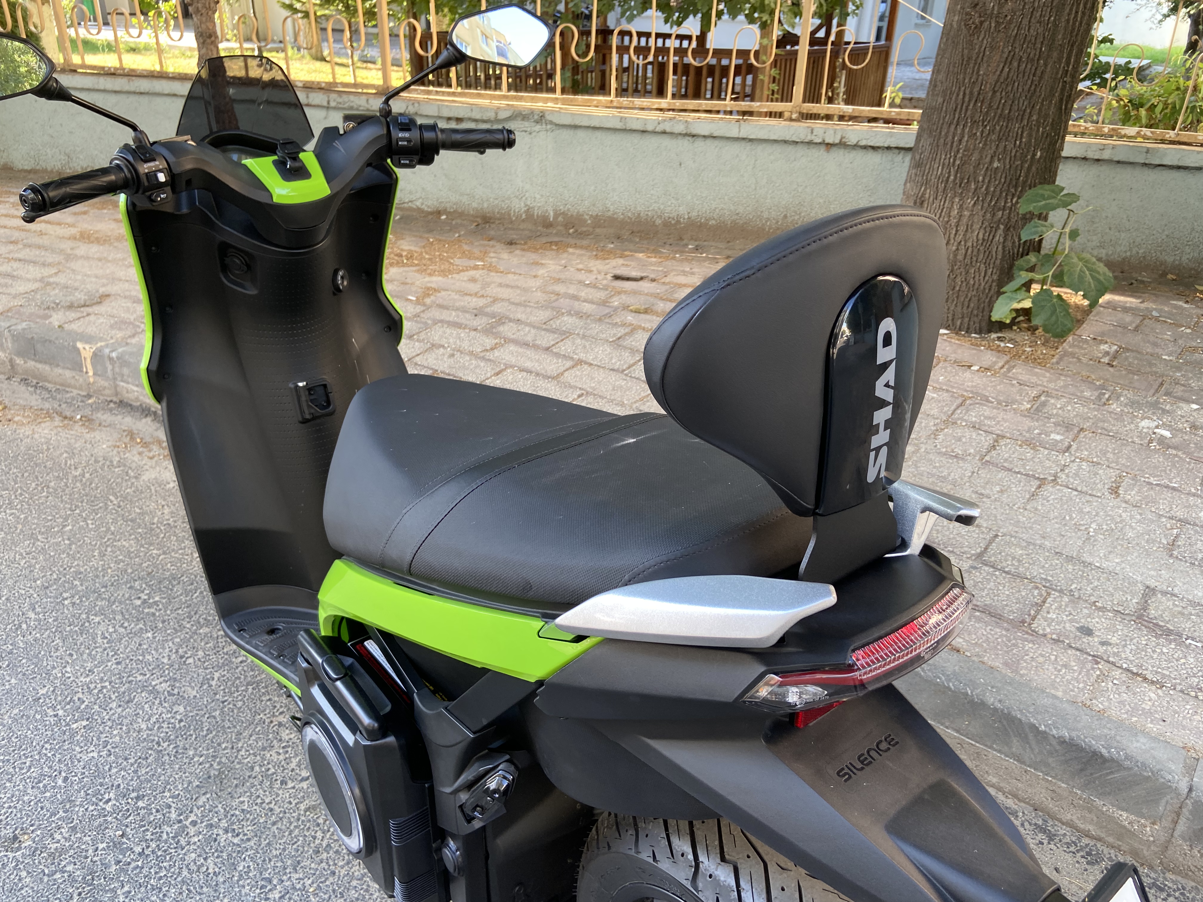

Aksesuarlarda orjinal çantası çok büyük 47L. Sele altı çok geniş zaten. O yüzden yurtdışından shad sissybar aldım. Shad marka çok güzel oldu. Tavsiye ederim. 10 güne geldi. Foto atarım link paylaşırım isterseniz.

Sissybar çok mantıklı link atarsan çok sevinirim.

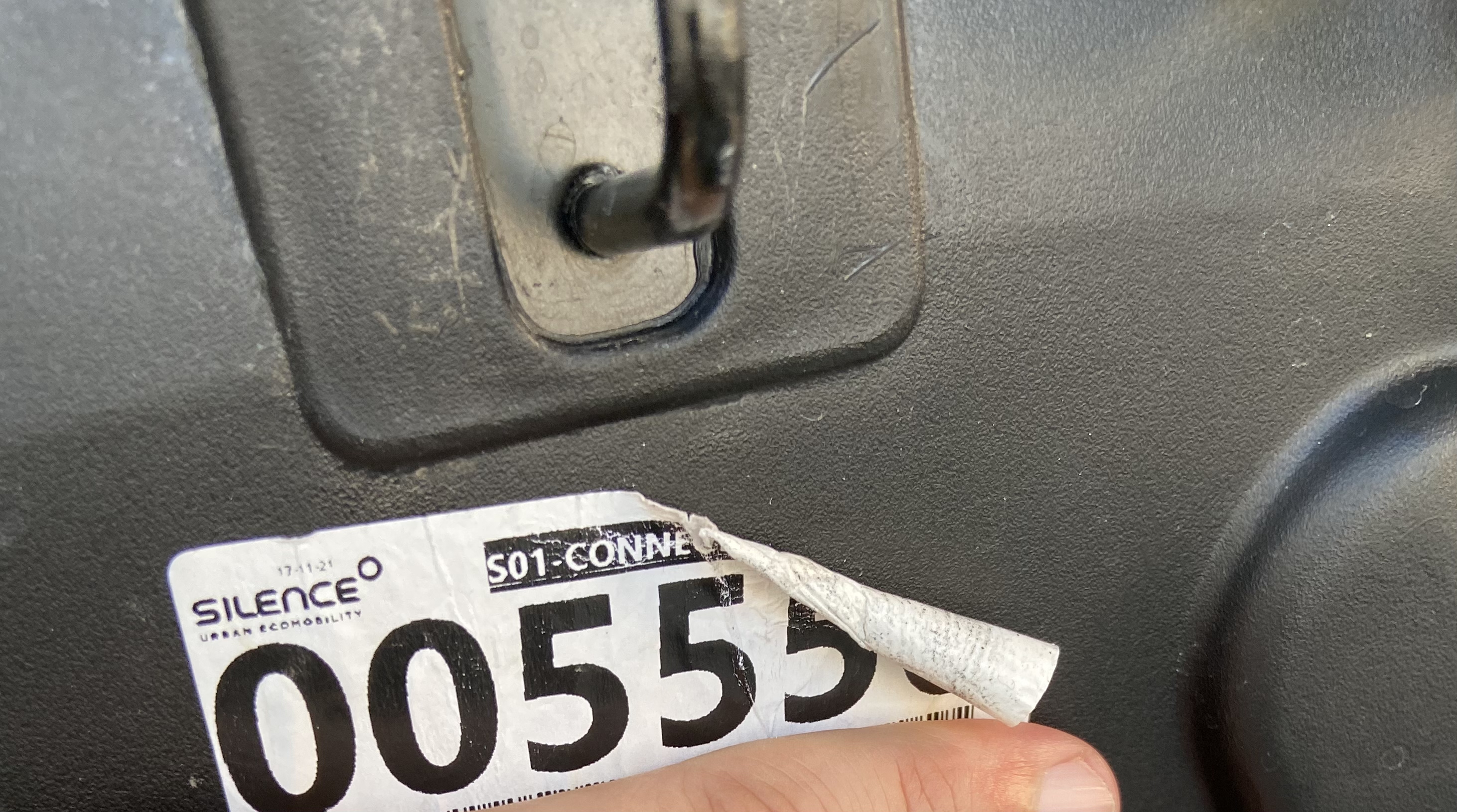

Bu fotoğraftaki kodu girip deneyin uygulamaya bağlanmak için. Sele altında yapıştırılmış.
https://www.veed.io/view/6c84379e-28d3-4ca6-b433-ea6f37a867fd
Linkteki videoya uygulamanın bende nasıl çalıştığı mevcut. Anahtarsız çalıştırıp kapatabiliyorsunuz. Bagaj da açılması lazım açılma sesi geliyor ama kilit salmıyor. Teli biraz sıkmak lazım sanırım.
Sisybar fotolardaki gibi. Tradeinn sitesinde silence s01 diye aratınca uygun demiri çıkıyor. Sissybarı Tr den de alabilirsiniz. Önemli olan uygun demirini almanız.
3 yıl
Müthiş olmuş sisybar,hemen sipariş geçeceğim.

Evet sele altındaki karekodu okutuyorum veya elle giriyorum vin numarası hatalı diyor.
Bendeki kod bayağı uzun bu arada
UCYS01400NBXXXXXX diye ilerliyor.

Evet elle kapadım ben onu o dediğiniz gibi ucysxxxx diye gidiyor.

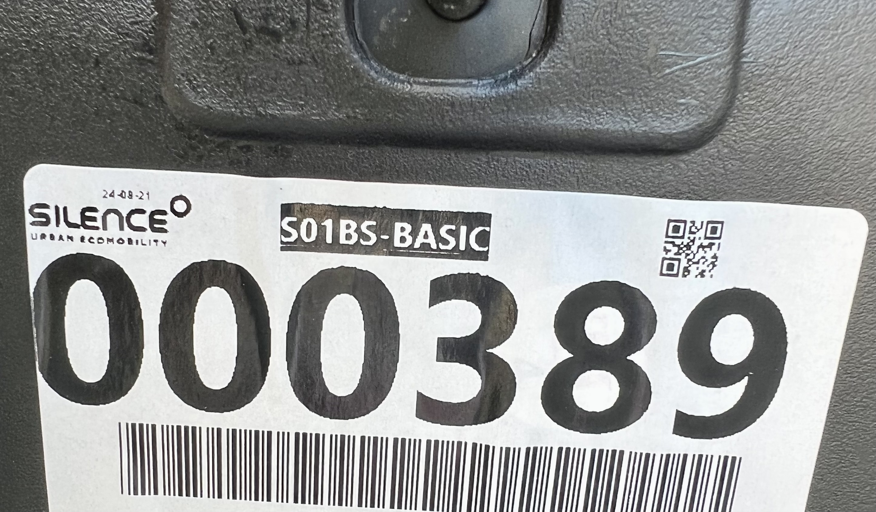

Almayı düşünen arkadaşlar için ekleyelim, büyük ihtimal 5kw olan model(basic) telefon bağlantısı yapamıyor.
Yani uzaktan çalıştırma takip sim üzerinden yapılamıyor.
Bluetooth ile olabilir belki diye düşünüyorum.

Sisy barı bugün tradeinn sitesinden sipariş ettim. umarım çabuk gelir :)
Z
3 yıl
10 gün içinde geliyor. önümüzdeki cumaya kadar sizde olur diye tahmin ediyorum. Ama gelecek ürün sadece demir montaj aparatı. arkasındaki yastığı almanız gerekiyor ayrıca.

Merhaba, ben n11 den almıştım ama onu da yurtdışından alabilirsiniz bence. Pcx 125 için olanı almıştım.

Evet ama sadece sırt dayama pedi bulursanız daha ucuza gelir tahminim bu demiriyle yolluyor. Eğer bunu alırsanız içinden çıkan demiri kullanmayacaksınız sizin sipariş verdiğinizi kullanacaksınız.

@Z.Bora çok teşekkür ederim bilgi için, aldım ve tam uyum sağladı. Bu arada İspanya Slicence a eposta gönderdim S01 Basic modeli için. My silence uygulaması ile eşleşme özelliği bulunmuyormuş S01 Basic modelinde. Aslında tüm alt yapı varmış motorda ancak Basic model olduğu için bağlantı modülünü sökmüşler. Bayinize gidip modül taktırmanız gerekiyor dediler. Bir bedeli vardır tabii :)

Uygulama desteğiyle alakalı bir bilgi paylaşayım. S01 standart dediğimiz modeller aslında yurtdışında connected modelleri. Türkiyeye de öyle geliyor yani içinde bir simkart tarzı bir modül ile ve bir imei numarası var. Şimdi sorun şu ki distribütör bu konuda bilgi sahibi değil ve imeiler BTK ya kayıtlı değil. Hal böyle olunca BTK veri transferi tespit ettiği tüm modellerin imei lerini blokluyor. Bir daha açılması mümkün olmayacak şekilde. 7kw modellerde bende ve bir iki kişide daha oldu bu durum. Duruma göre bazılarında 3 ay bazılarında 4 ay sonra Btk tespit ediyor ve kapatıyor. Bu süre zarfında sorunsuz kullanırsınız. Modül bloklanınca alarm da çalışmıyor. Doğan Trende konuyu anlattık. 3-4 ay içinde çözüm bulacaklarını söylediler. Bilgi vermek için burayada yazıyorum. Kullanıcılar olarak bazı arkadaşlar ile bir whatsapp grubumuz var. Katılmak isteyen özelden msj atabilir.
